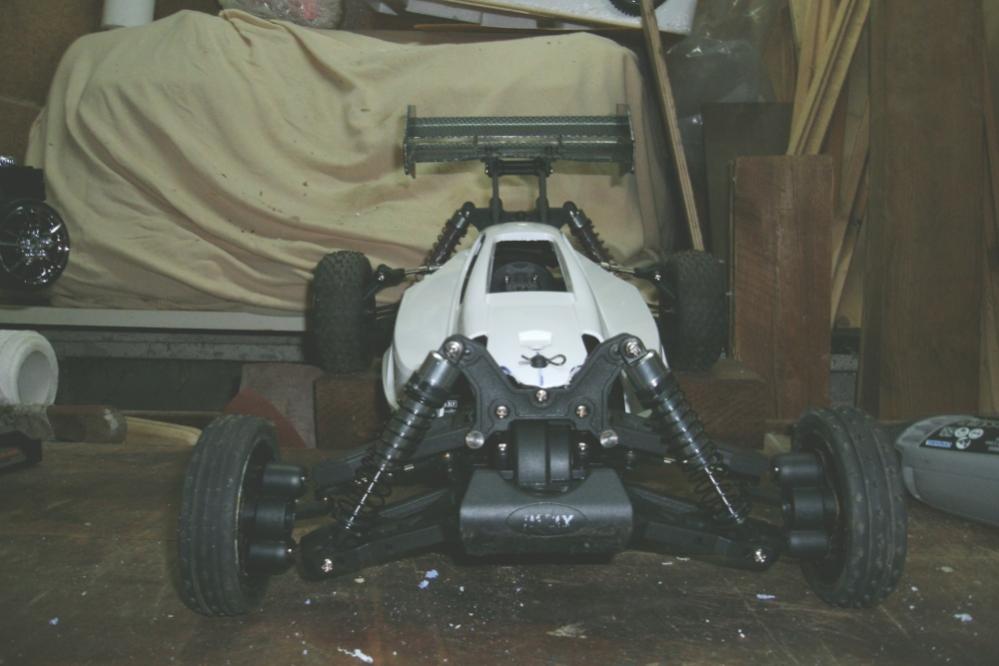

AW: Projekt: Carbon Fighter 1:10 2WD

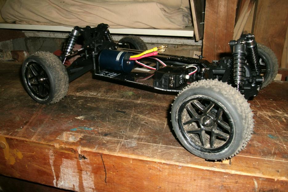

Video kommt, wenn ich alles eingestellt hab. Spur und Sturz sind momentan noch jenseits von Gut und Böse. Außerdem muss ich mal testen, ob ich den Regler mit der Modelcraft-Karte proggen kann.
Punch muss auf jeden Fall weicher werden. Bremse ist wohl auch zuviel. Und das Gewicht auf der Vorderachse fehlt noch.

Programmieren ging. Punch ist nun auf "soft", was für nen 2WD wiederum noch ziemlich aggressiv ist. :anmach:
Man muss also nen sehr feinfühligen Zeigefinger haben...
Sturz und Spur sind auch soweit eingestellt.

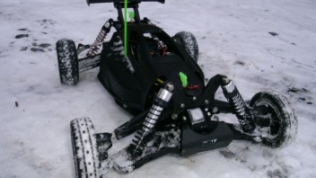

War eben noch mal im Schnee mit dem Kleinen.
Also Tiefschnee mag er gar nicht. Ist halt nen Hecktriebler.
Aber wenn man sich einmal dran gewöhnt hat und vorsichtig Gas gibt, macht er echt Laune.
langgezogene Kurven mag er am liebsten. Ist nicht direkt driften, aber kommt dem schon seeehr nahe. :mrgreen:
Selbst der Plastikservo ausm CF scheint zu reichen. Hab zwar noch nen anderen da aber den heb ich wohl für den breiten, hohen CF auf...

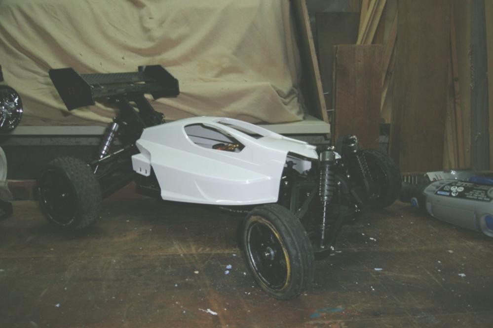

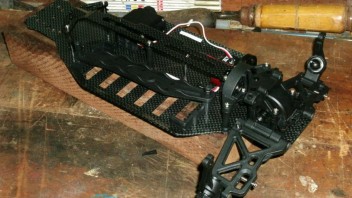

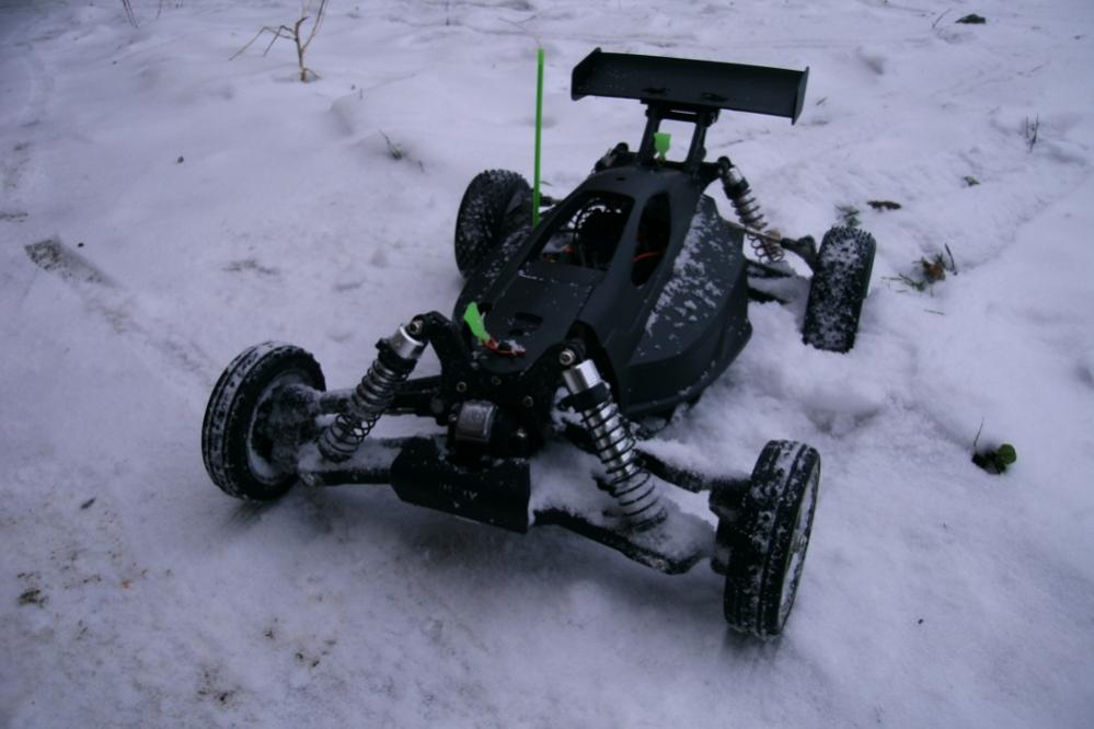

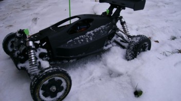

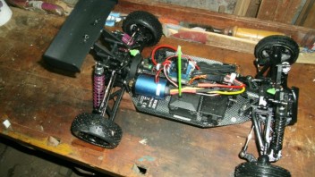

Heut hab ich die Heckschleuder fertig gemacht.
Die Karo bleibt drauf, denn ich finde, sie steht dem Kleinen ganz gut. Bei der Farbgebung hab ich mich für was auffällig unauffälliges entschieden. Auf jeden Fall ist er bei Schnee recht gut zu sehen.
Vorn hat er jetzt 30Gramm Blei dran, bzw. drunter. Lenkt sich auf jeden Fall besser. Auch wenn ich noch nicht sagen kann, wie der Kleine sich auf Untergrund mit mehr Grip verhält. Ich hoffe, besser. :mrgreen:
Zum Kostenpunkt:
RtR ist auf jeden Fall preiswerter.
Grob überschlagen hab ich rund 190 Euronen verbaut. Ist mehr als ich gedacht habe.
Aber im Endeffekt muss ich sagen, der Kleine ist es wert. :anmach:
Den Bewegtbildbeitrag, den ich mal schnell mit der Kamera aufm Fensterbrett gemacht hab, reiche ich nach, wenn ich mir nen Acc bei youtube gabaut habe...

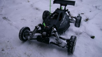

Hier erst mal die letzten Bilder des Ungetüms beim spielen im Schnee:

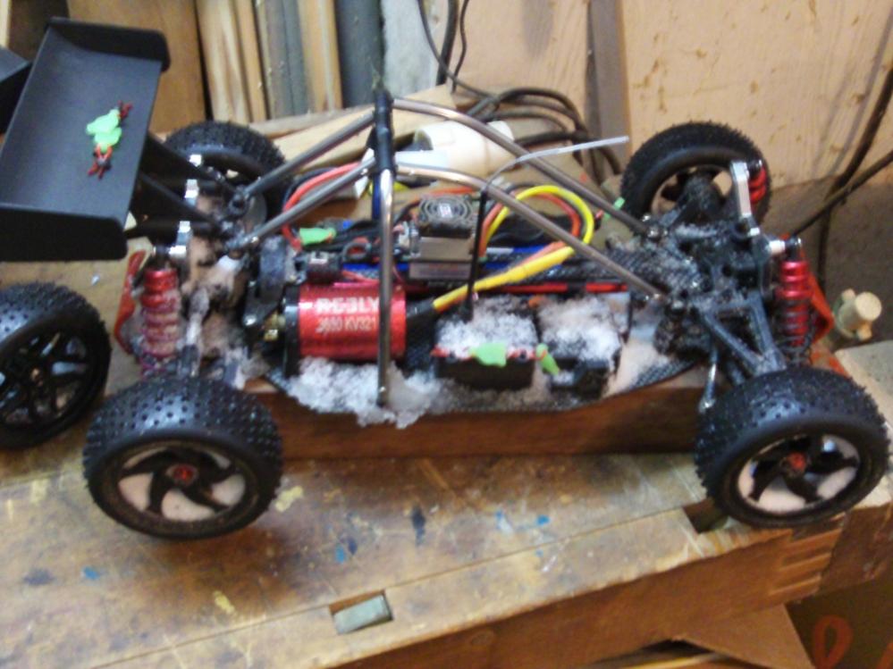

Und hier noch nen Pic der Innereien, was beim Trockenlegen nach dem Schneespaß entstand:

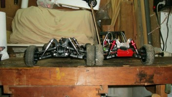

Wer seinen CF auch verbreitern möchte, braucht folgende Teile:
Querlenkersatz (vorn unten/oben, hinten unten/oben) vom Blaze/Titan
Antriebswellensatz Blaze/Titan
Servoanlenkungen Blaze/Titan
längere Stoßdämpfer (95er bis 105er)
Alles in allem müsste das für etwa 60 Euronen zu machen sein. Je nachdem, wie günstig man die Stoßis bekommt...

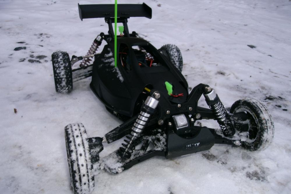

So, obwohl es saukalt ist, (gefühlt -10, real -4) war ich eben auf nem großen Supermarktparkplatz fahren.
Und ich muss sagen, auf Asphalt fährt die Heckschleuder wirklich super. Kein Ausbrechen beim anfahren, kein rumgezicke, gar nix.
Lenkung ist, wenn man sich einmal dran gewöhnt hat und etwas Gas wegnimmt, auch ok. Das Gewicht auf der Vorderachse passt jedenfalls.
Nur den Originalservo hätte ich mal doch lieber dahin getan, wo er hingehört. In die runde Aufbewahrungsbox unter der Werkbank. :twisted:

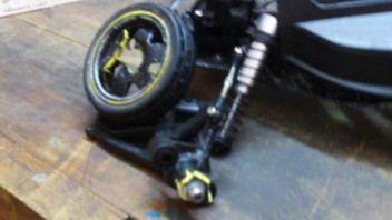

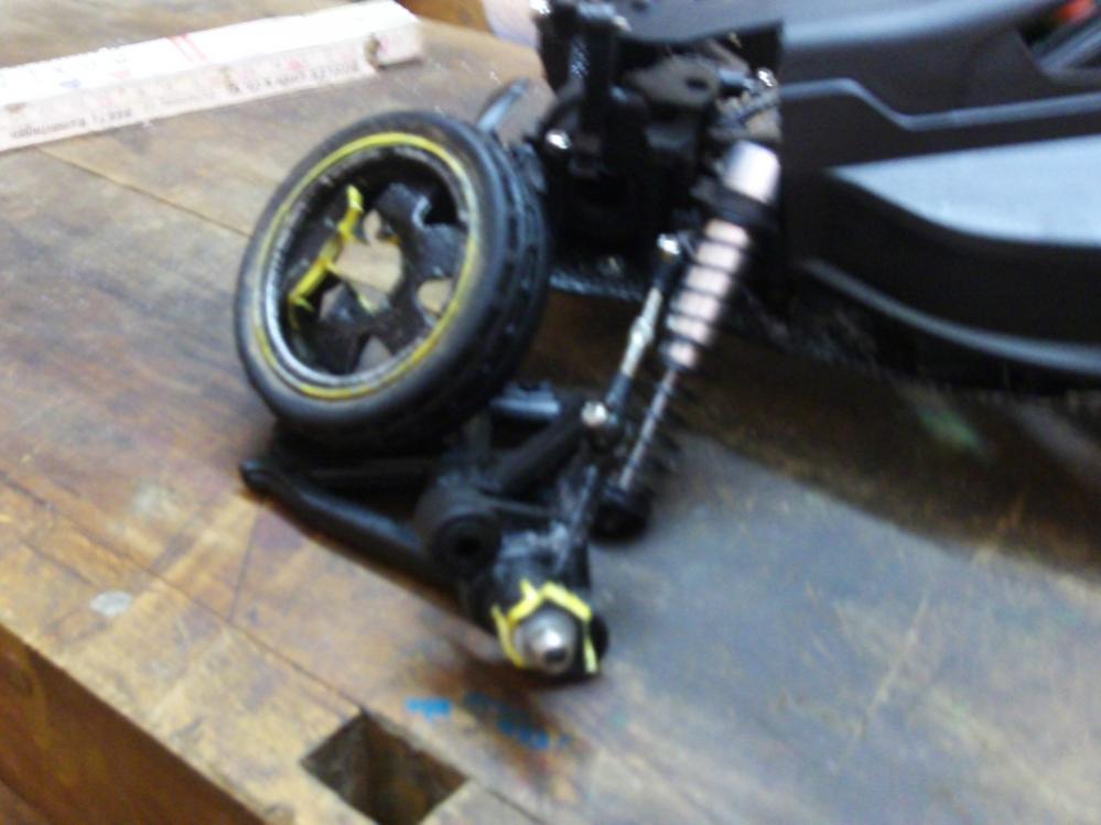

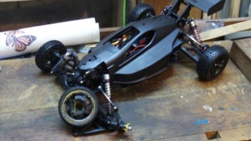

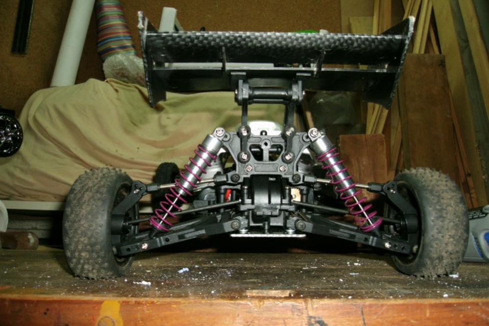

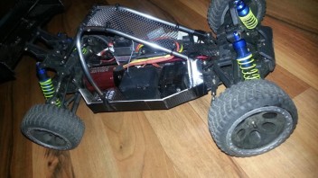

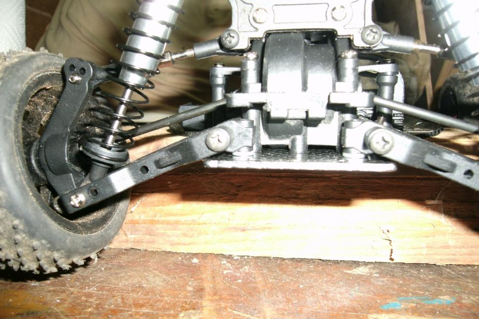

Dann wäre sowas vielleicht nicht passiert:
Sorry für de schlechte Bildquali aber die Kamera im Handfernsprecher ist nicht so der Bringer...
Was ist passiert?
Naja, ich fahr so rum, wende, sehe, dass er nem Bordstein etwas nahe kommt, korrigiere, Servo stellt zu weit. Will also wieder etwas korrigieren, da schlägt er schräg in den Bordstein ein.
Ergebnis:
Stoßdämpfer an beiden Halterungen ausgerissen, unterer Querlenkerhalter von den Schrauben abgerissen, oberer Querlenkerhalter abgerissen, Vorderrad sauber von der Nabe getrennt.
Bei wärmerem Wetter wär vielleicht nicht so viel passiert, weil das Plastik nicht so spröde wäre.
Aber bis auf den Stoßdämpfer hab ich alles an E-Teilen da.
Somit beläuft sich der Schaden nur auf nen Zehner für ein neues Paar Stoßis.

Entwarnung!
Inzwischen steht der Kleine schon wieder auf den Rädern.
Hab die Befestigung der unteren Querlenker dahingehend geändert, dass ich die Schraubenlöcher auf 3,5mm aufgebohrt hab. Von unten ne Maschinenschraube durch und mit ner Mutter oben festgemacht.
Das werd ich bei Gelegenheit auch hinten machen und auch beim CF. Erscheint mir irgendwie stabiler.
Stoßis konnte ich auch retten.
Die Ansmann-Dämpfer sind zu 90% baugleich zu denen, die ursprünglich im CF waren. Also Kappe abgeschraubt und obere Aufnahme aus dem CF-Dämpfer raus und in den 95er Ansmanndämpfer rein.
Untere Aufnahme hab ich mir von ner Spurstange gepflückt, die hier noch rumlag.
Beim Zusammenbauen hab ich dann gesehen, dass auch die vordere Dämpferbrücke hin ist. Das Loch, wo der obere Querlenker festgemacht wird, war nicht mehr.
Naja, hatte da noch eine in der Kiste.
Alles in allem hat mich der Crash also nur ne Dämpferbrückenhalterung, ne vordere Dämpferbrücke und ein Vorderrad gekostet.
Probefahrt in der Werkstatt hat er schon erfolgreich gemeistert.
Falls einer von euch Tamiya Fighter-Vorderräder oder Felgen hat, die er nicht mehr braucht, kann man mir die gern anbieten. Ich würde sie nehmen. ![]()

Hab den CF in der Werkstatt an den Ofen gestellt. Eine Seite bissel erhöht, dass das Schmelzwasser ablaufen kann.
Nach ner halben Stunde den restlichen Schnee abgeklopft und alle beweglichen Teile mit WD40 eingesprüht.
Morgen nach der Arbeit werd ich ihn putzen und wieder einölen.
Der Empfänger ist ja eh in seiner Box und der Regler ist zu.

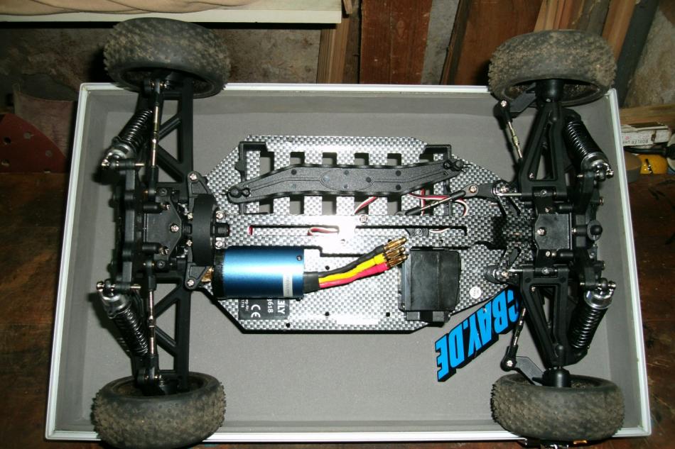

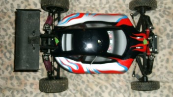

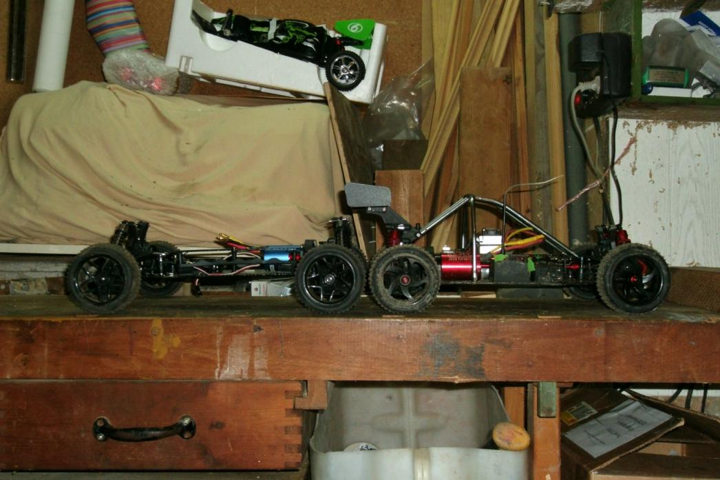

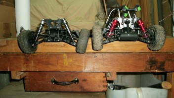

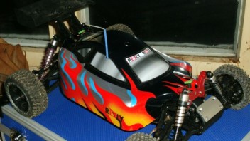

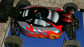

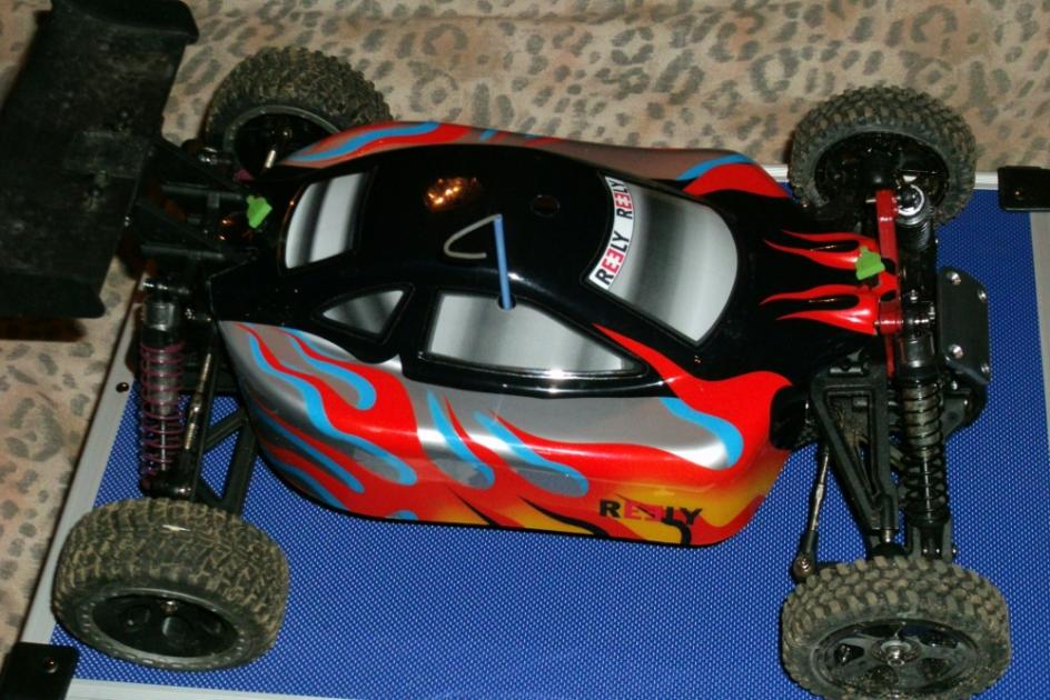

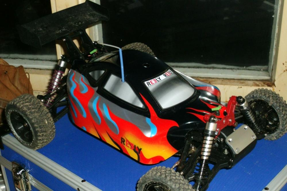

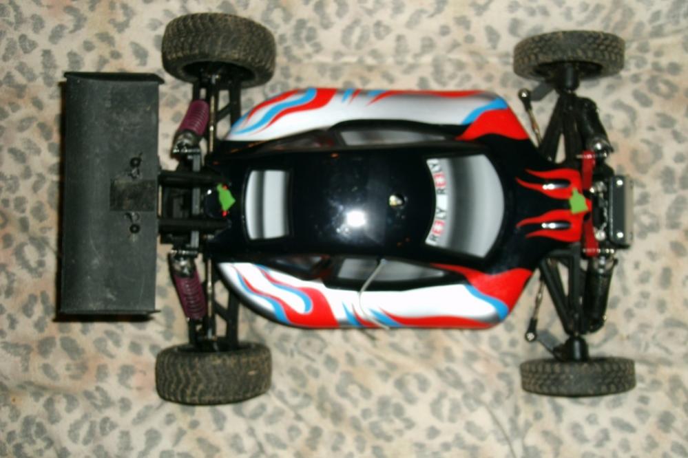

So, weil die Metallgetriebe-Servos aus dem Reich der Mitte wohl immer noch mit dem Böötchen über den großen Teich schippern und deswegen der breite CarbonFighter ruht, war mir langweilig.
Also klickte ich mal gelangweilt in der Bucht herum und bin über zwei Karos gestolpert.
Reely Pyro 1:10.
Eine original belassen und bei der zweiten war das Näschen ab.
Naja, heute sind die beiden Häubchen angekommen.
Und ich hab mich irgendwie spontan in die kupierte Karo für die Heckschleuder verliebt.
Also alle unnötigen Aufkleber entfernt. Dass es nen offroad-Buggy ist, war mir vorher auch schon klar. Pyro heißt er bei mir auch nicht. Und auch die Reely-Werbung war bei den Karos etwas zuviel des guten.
Die vordere Karo-Halterung passte auf Anhieb. Hinten musste ich wieder etwas schnippeln. Aber nur gaaanz wenig.
Nach etwa zehn Minuten hat die Karo auf die Heckschleuder gepasst.
Vorn musste ich allerdings noch ein paar mal die Schere ansetzen, damit auch die Querlenker vom Blaze berührungsfrei unters Lexan passen.
Das Ergebnis kann sich aber sehen lassen, meine ich.
Irgendwie ist die breitere Pyro-Karo stimmiger auf dem breiten Fahrwerk.
Sieht auf jeden Fall nicht mehr aus wie gewollt und nicht gekonnt....

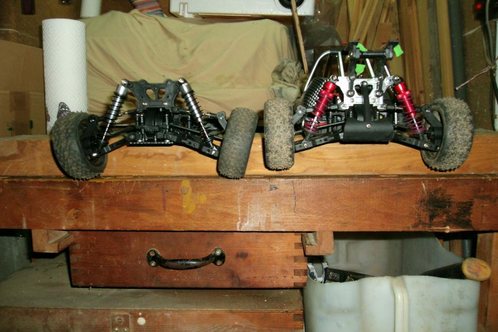

Das blaue Köfferchen ist übrigens die Reisebehausung der Heckschleuder. Mit gekürztem Antennenröhrchen passt der Buggy perfekt in den Alukoffer, ohne dass ich den Heckflügel abnehmen muss. Mit 22 Euro zwar nicht ganz preiswert, aber besser als ein Pappkarton. ![]()
Für den breiten CF hab ich bis jetzt mehrere Karos zur Auswahl.
Ranger, Pyro mit Nase, Rhino2 oder was aus ABS (Tamiya Fighter).
Mal schauen, was es wird....
