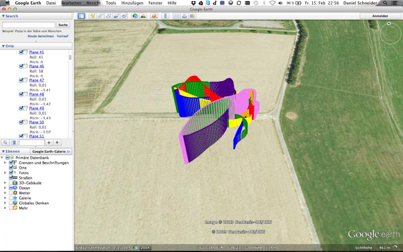

Grad mal Loddaten ausgelesen, wusste gar nicht das der auch soviel aufzeichnet:
Die Unterschiedlichen Farben bedeuten die Unterschiedlichen Flumodi. Aber so richtig durchblicken tu ich da noch nicht. Leider keine Daten bezüglich Aufnahmedatum, nur Datum + Uhrzeit vom Downlioad.

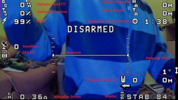

Hier mal ein Doppelvideo ![]()
Das eine zeigt die Aufnahme der Gopro, das andere Bild wie ich es auf der Videobrille sehen würde.
Es sind auch auf dem OSD immer schön alle Flugmodi zu sehen.
Am besten gefällt mir ja der Start im Auto Mode ![]()
