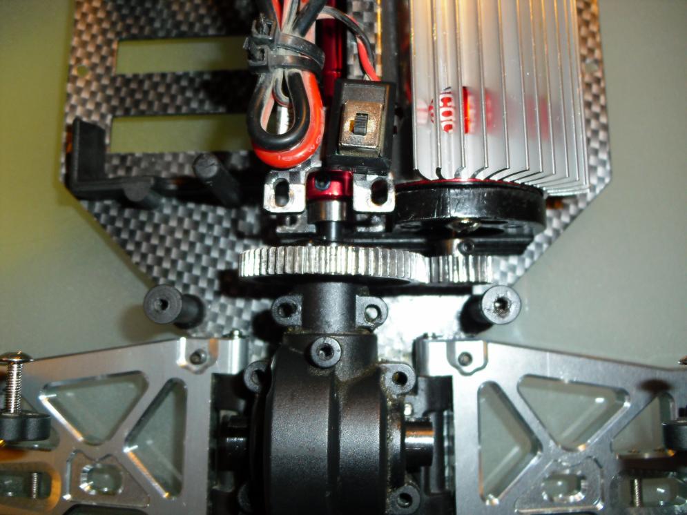

Hier ist meine momentane Kombination mit Alu:
AW: Carbon Fighter Brushless 1:10 Antrieb
Naja ist kein Ritzel dran. Später kommt ein Bild mit Ritzel

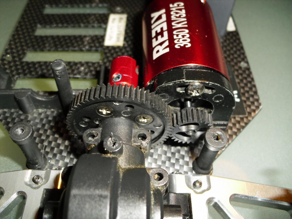

die originale Messing/Kunststoffkombi. Bisher einmal das HZR getauscht. Seit ich unter dem HZR nen Loch in das Chassis gedremelt hab, sieht das Plastikzahnrad noch aus wie neu.
Komisch auch, dass bei verwandten Reely-Chassisplatten (Detonator, Blaze) entweder das Loch serienmäßig drin ist oder ne Vertiefung im Chassis ist......

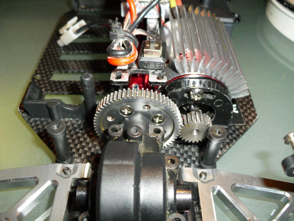

habe meine Kombi auf Plastik/Stahl umgebaut, mal gucken wie lange das Plastik HZR lebt.
aufjedenfall ist es schon leiser.

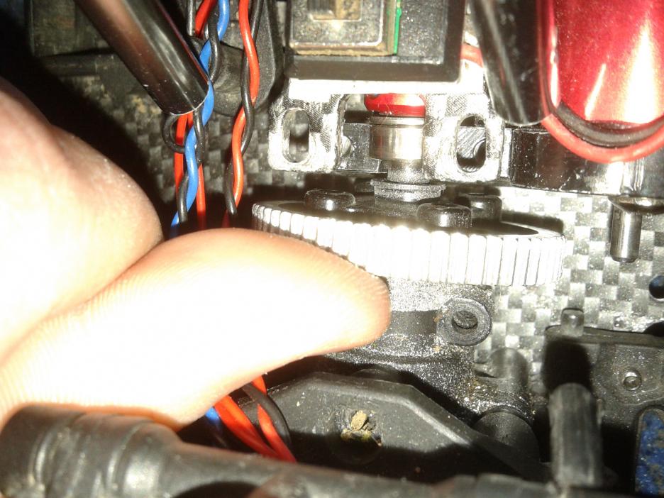

ich würde gerne wissen ob es normal ist, wenn man die räder mit der hand dreht und sie sich dann nicht weiter drehen.
bekommt man es hin das der cf leichter läuft?
check mal Dein Hauptzahnrad. In den Zahnzwischenräumen ist da garantiert irgendwo nen winziges Steinchen/Sandkorn drin.
Hatte ich auch schon oft. einfach mit nem Schlitzschraubendreher rauspulen und gut. Schon lässt er sich wieder leicht drehen. -
