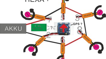

Also meine Geschichte wie ich auf die Idee gekommen bin: Ich bin Hobbyfilmer. Drehe gerne Filme mit meine Kollegen. Da ich meistens an der Kamera bin wollte ich einen Kran Kaufen. Ich schaute im Web was es Kostete. Da es fast alle über 400 fr waren wollte ich einen selber bauen. Ich schaute im Internet nach Anleitungen. Da sah ich plötzlich einen Helikopter mit einem Kamera, für Luftaufnahmen. Das fand ich eine gute und recherchierte mehr über den Helikopter. Ich scheibte im Google Helikopter mit Kamera und sah da den Quadrocopter. Das gefällte mir am meisten. Dann wollte ich mehr über den Quadrocopter erfahren und merkte das einige copters 3,4,6,8..... Motoren hatten.
Da erfahrte ich das der mit 4 Motoren der Quadrocopter war, mit 6 Motoren der Hexacopter, mit 8 Motoren der Octocopter usw. da entscheidete ich mir einen zu kaufen, denn hier hatte ich gefunden:
http://www.multicopter.ch/Mult…g-Hexacopter-KIT-187.html
aber da sie viel zu viel teuer ist habe ich auf Eigenbau entschieden da ich gut im Werken bin. Und weil ich Luftaufnahmen mit Canon 60d machen möchte habe ich mich auf Hexacopter entschieden, da Sie mehr Kraft hat. Jetzt versuche ich einen Klappbaren Hexacopter zu bauen, damit ich beim nicht brauchen viel platz spare und das ich nicht immer die 6 Flügeln auseinander stecken muss. Nun habe ich fragen an Profis wie euch zum Beispiel oder die jenigen die Erfahrung haben. Sobald der Hexacopter in der Luft ist werde ich einen Kamerahalterung für meinen Canon60D Kamera bauen oder kaufen.
[B]Was ich möchte:
1. GPS gesteuerte Stabilisierung Wookong. Das bedeutet kinderleichtes Fliegen ohne Angst vor Abstürzen
2. Intelligentes Coming Home und Landing auch im Fehlerfall(Akku leer oder Failsafe)
Sobald die gut sind werde ich für meinen Kamera Videolink 5.8 GHz Rx/Tx kaufen damit ich auf meinem Computer sehe was gefilmt wird.
So viel geschrieben!!
Fragen an auch!
1. Ist Megapirate Board für mich geeignet?
2. Mit dem Empfänger komme ich immer noch nicht raus! Wie muss ich beim Board reinstecken?
3. Wenn ich Gps habe und programmiert habe wohin sie fliegen soll dann brauche ich da keinen Empfänger oder?
4. Ich habe mir Mission Planer heruntergeladen. Kann ich mit diesem Programm megapirate mit gps vervolgen?
Und ist hier alles richtig?
Ich danke schon mal!

Ich denke megapirate ist für den Einstieg einfacher, weiß es aber nicht.

danke das du für mich viel geschrieben hast! Also ich flog honey bee king helikopter. ich kann mich nicht mehr erinnern was passiert ist aber jetzt ist defekt! Ganz klar werde ich meinen 60d nicht von anfang an ranhengen ! Sobald ich an meinem hexacopter glauben kann werde ich mal einen billigen kamera ranhengen sobald das auch gut ist kommt 60d. Wie ich das kamera auflösen möchte ist mir nich nicht ganz klar. Vielleicht werde ich mit servo reinbauen da muss ich mir mal ûberlegen zuerst hexacopter! Ob der hexacopter mit je 1400 kv mitoren meinen kamera tragen kann frage ich mich auch ! Thanks;)
