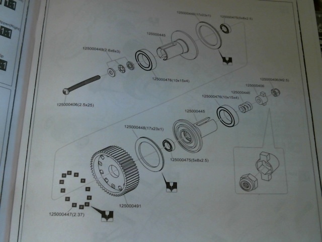

    ich habe mir den Ansmann Macnum Bausatz gekauft und habe ein Problem.
    Beim Gasgeben kommt er nicht vom Fleck.
    Irgend was Ruscht durch und verwandelt die Drehungen in was weiß ich...
    Der ansmann hat einen Slipper und ein Kugeldifferential.
    Der Silpper sitzt bombenfest.
    Höchstwarscheinlich liegt es am Kugeldifferential.
    Ich weiß. Nicht wie ich es einstellen soll.
    bei ganz locker geht nichts und fester trau ich mich nicht, weil das Diff dann komische Geräusche macht.
    Könnt ihr mir sagen wie ich ein Kugelldiff einstelle?
    Oder soll ich es gleich mit Kleber für immer sperren?

    dem Schemabild zufolge tippe ich entewder auf nen Ölfilm auf den Druckscheiben. Oder aber die Mitnehmer sind auf den Druckscheiben locker.
    Spannschrauben ganz angezogen bedeuten ja ne quasi starre Verbindung beider Mitnehmer. Wenn das Diff dann immer noch nicht sperrt, kann ja nur nen Mitnehmer durchdrehen...

    also ich habe die druckscheiben auf beiden Seite gefettet, nach anleitung.
    Hier das Video:
    http://www.youtube.com/watch?v=JN9TDczcdBw&feature=youtu.be
    Ich werde noch mal am Montag das Getriebe zerlegen, weil da auch meine Fehlenden Kugellager ankommen.

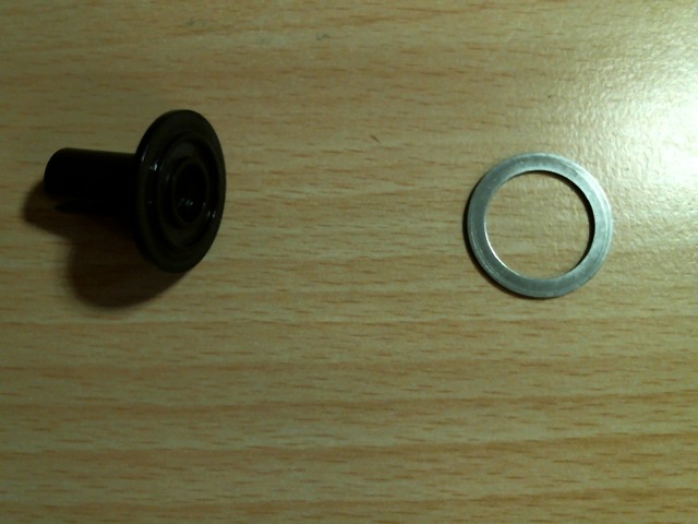

    Ich habe festgestellt, dass die Druckscheibe und der Mitnehmer sich drehen lassen.
    Soll ich die beiden sachen mit sekundenkleber zusammenkleben?
    Oder einfach auf einer Seite sauber machen?
    Die Druckscheibe ist auf beiden seiten gefettet.
    Wie bekomm ich das Fett von dem Mitnehmer?

    Ok alles entfettet mit Papas Bremsreiniger.
    Nur noch fett auf der Druckscheibe auf der Seite von den Kugeln.
    Funktioniert bis jetzt, ist doch sehr ruppig.
    Morgen bau ich dann das Diff mal ein.
    So gehen die Ferien zuende... :D
