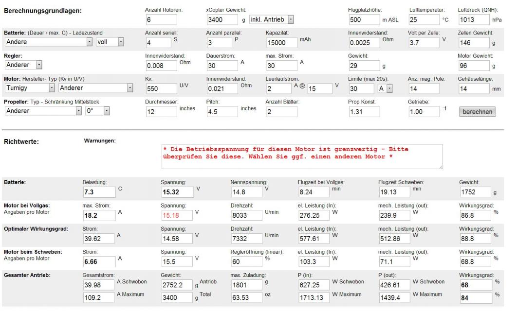

ok danke solche rohrschellen suchte ich schon ewig :mrgreen: hab auch mal ein wenig mit dem ecalc rumgerechnet und bin dann auf die motoren hier gekommen: http://www.hobbyking.com/hobby…ss_Multi_Rotor_Motor.html
diese regler: http://www.hobbyking.com/hobby…r_Brushless_ESC_2_4S.html
diese props: http://www.hobbyking.com/hobby…_RH_Rotation_Orange_.html
und 3 parallel geschaltete: http://www.hobbyking.com/hobby…_4S_45_90C_Lipo_Pack.htmldas einzigste was mich noch verunsichert ist die spannung bei vollgas am motor laut ecalc von 15.21V und der motor pack nur 15.00 laut HK.. macht das viel aus?

Hast du mal nen Screenshot von der Rechnerei bei ecalc? Würd mir das gern mal anschauen, nicht das die Akkus zu schwer sind.
AW: Y6 Hexacopter für filmaufnahmen!
ok dann werd ich keine nanotech nehmen wenn du das sagst :wink:
bild vom ecalc siehe anhang -
passt ja oder?
Ach stimmt ja
Sieht gut aus, meiner Meinung nach!
