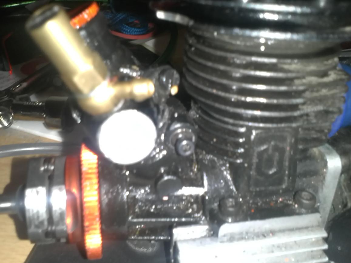

Hallo alle zusammen....
Ich habe ein problem mit mein GO 28 Spec Black seit kurzen wenn ich immer gefahren bin sieht mein motor danach so aus () es ist komplett mit Nitro voll und ich weiß nicht woher das kommt ![]()
Ich habe versucht den Vergasser runter zu hohlen aber der bewegt sich kein mm? nur mit roher gewalt löst sich der Vergasser aber das ich habe ich lieber sein gelassen , weiß einer wie ich den Vergasser von Motor runterbekomme?

AW: Frage zu den Air Attack
die kleine inbusschraube lösen die man im bild sieht, kleinen auf die schraube kloppen... logisch geht der schwer ab. aber so extrem wie bei dir -oh oh- schaut mies aus. kupplung greift ja auch nicht mehr. ist der kühlkopf fest an allen 4 punkten?
die schraube habe ich gelöst und auch raus gedreht (die kupplung greift noch super )
der kühlkopf ist auch noch fest
aber was ich mich die ganze zeit immer frage ist wo das Nitro her kommt
Kerzendichtungsring drunter und auch fest ? mal beobachten wenn der Motor läuft ich tippe ja auf dem Motorkopf da es anscheinend daher kommt also nicht richtig fest oder eben Dichtung kaputt
Kann es auch daran liegen das ich den Luftfilter nur so raufsetzte also ihn ohne ein kalbelbinder? Weil er geade so auf mein vergasser raufpasst (der blaue schlauch)
das er den Kraftstoff deuch den schlauch raus drückt
Ne eigentlich nicht ...
okee an was kann ich erkennen ob die Dichtung von den Kühlkopf kaputt ist `?
Neue rein und gucken obs behoben ist.
