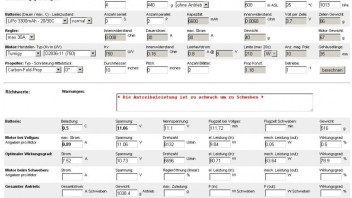

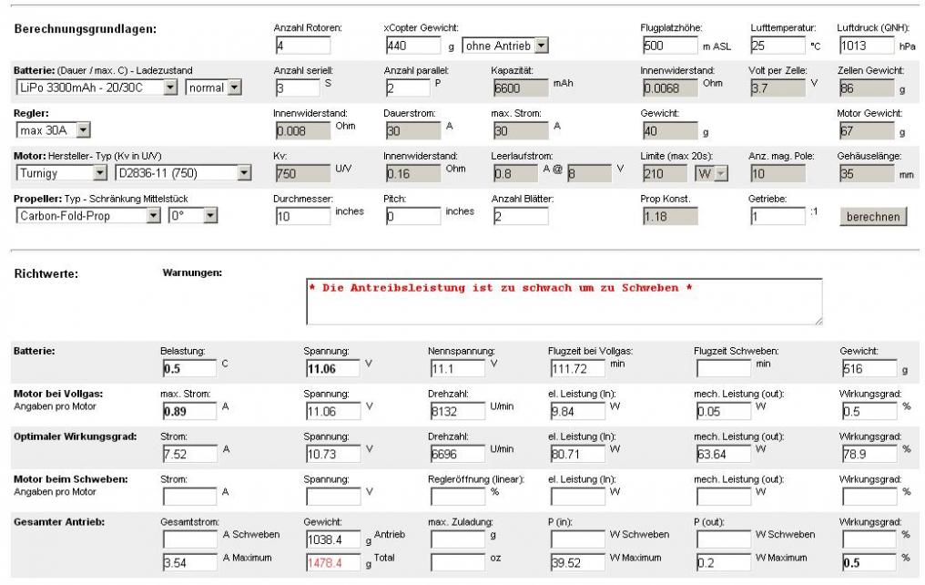

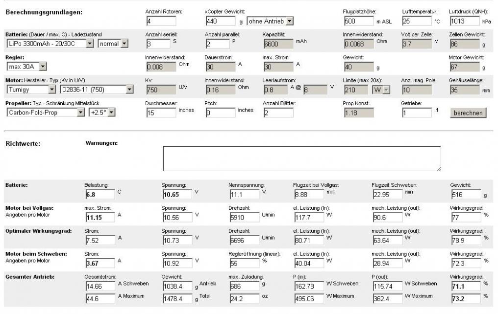

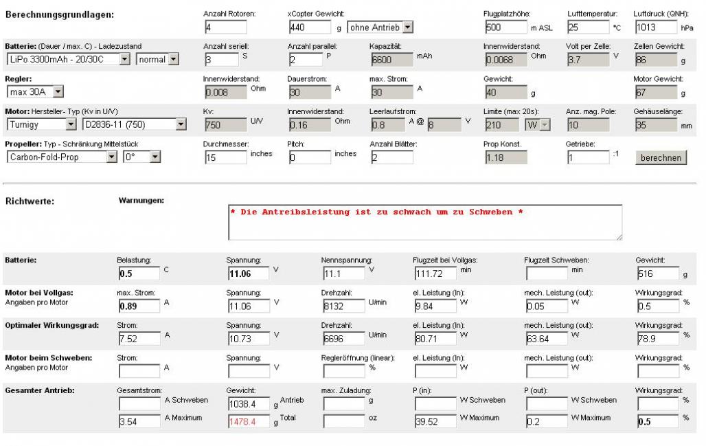

  • AW: Multicopter - Richtige Propellerwahl
    Soo da hast du recht. Bilder sagen mehr als Tausend Worte.
    Hab wohl noch den schrecken von früher zu Modem Zeiten. Wo der Upload eines Bildes Jahre dauerte ^^.
    Also Bild Nr.1 10 inch props bei keiner Schränkung. Die anderen Beiden mit 15 inches und eines davon mit 2.5° Schränkung.
    Alles andere egal wie ich es ausprobiere will nicht.
    Da ist ja überall der Pitch 0. Das ist wie wenn du ein Brett auf deine Motoren spannst. Die haben dann keine Steigung. Gib da mal was wie 4,5° ein.
    Supi okay dann mach ich das mal so. Also beim Pitch 4,5° eingeben und bei Schränkung Mittelstück 0° da es beim Quadrocopter kein Mittelstück gibt.
    Probier ich das mal aus. Gib mir noch ein bischen Erfahrung und ich hab die Wörter alle raus :D. Danköö!
