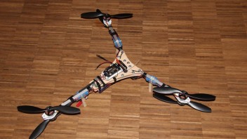

Hallo, ich heiße Joerg und habe gerade begonnen, mir einen Hexacopter zu bauen, um damit, wie der Titelschon sagt, zu filmen und zu fotografieren. Dieses Wochenende war ich bei meinen Eltern zu Besuch, und habe die Gelegenheit genutzt und in der Werkstatt meines Vaters einen Rahmen gebaut. Er hat einen Durchmesser von 80 cm, wiegt 780 g und ist sehr steif geworden.
