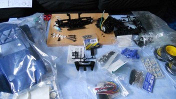

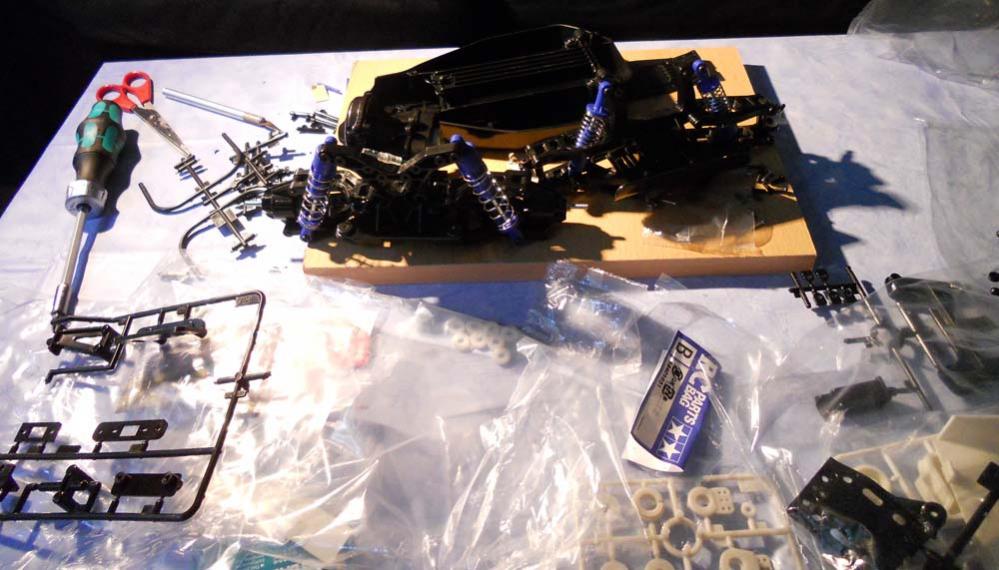

    So dann schreibe ich hier mal was über den Zwischenstand nach gut 2 1/2 Stunden Bauzeit:
    Getriebe, Stoßdämpfer, Vorder- und Hinterachse zusammengebaut und Elektronik kontrolliert.
    Nun brauche ich neues Kugellagerfett, da diese klitzekleine Tube leer ist oder ich einfach zu großzügig war. Werde die Tage mal in den Baumarkt fahren und dann hoffentlich Pfingsten das Auto fertigstellen und schon anfahren können.
    Nachdem ich die Stoßdämpfer zusammen gebaut hatte, wußte ich warum hier alle zu neuen Stoßdämpfern raten ;)
    Wünsche euch schöne Tage und ich melde mich dann mit einem neuen Foto wieder, wenn er komplett ist....
