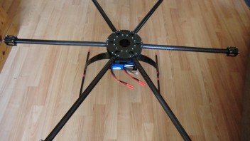

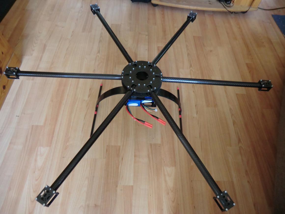

Meine Vorstellungen von einem Hexa sind
- Monster Hexacopter Frame mit einem Durchmesser von 100cm
- Landegestell
- Lipohalter
- sind schon auf dem Postweg
- Tiger Motoren T-Motor MN4010 580KV
- hab ich schon
- Hobby King 30A ESC mit SimonK
- ?????? keine Ahnung vom "flashen"
- Graupner 14×8 E-Props
- 2 x 5000mah 4s Lipos
- auch da
- DJI Naza Flight Control mit GPS
Sagt mir jetzt nicht, das ist alles Schei..... :O_o:
Natürlich kommt da noch einen cam drunter, aber alles mit der Zeit ![]()
Ich hoffe auf eure Unterstützung, bin echt Neuling auf dem Gebiet des Selberbauens. Welche prog. brauche ich?? Habe jetzt schon Kopfschmerzen.
