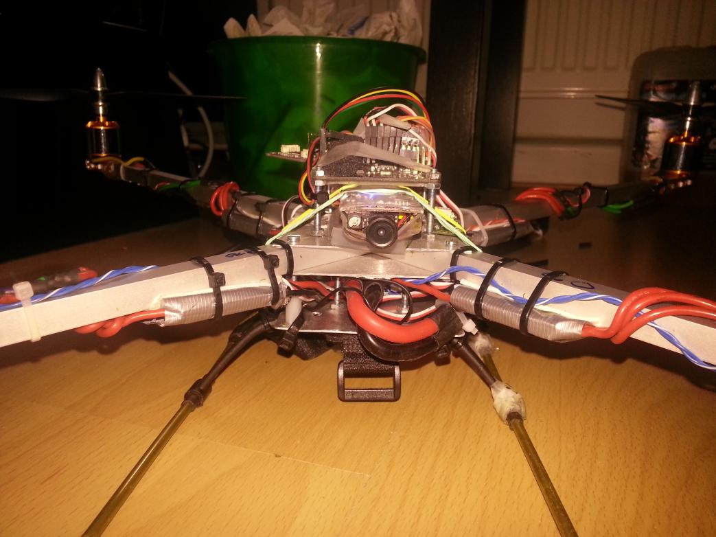

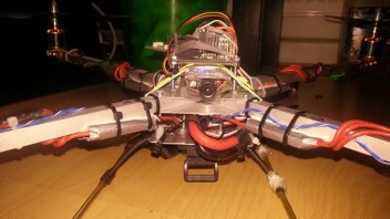

  • AW: Low Cost Quadrocopter auf Aluminium Basis
    So mit der Kamera, denke ich nun hab ich fast die Endlösung ;)

    Na sieht doch ein gutes Stück besser aus! Jetzt nochmal mein Gummibranzen drauf. :D

    hmm muss gucken wo ich den dann hintue weil dort unten wirds eng aber bring ihn mal vorbei bin ja morgen noch den ganzen Tag heme ;)
    Die Cam darf auch nicht zu fest mit dem Gel verpresst werden. Ich hab die besten Ergebnisse erzielt indem die Cam fast nur durch Eigengewicht auf dem Gel lag.
    Aber ist echt schon besser so ;)
