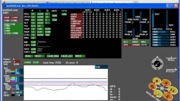

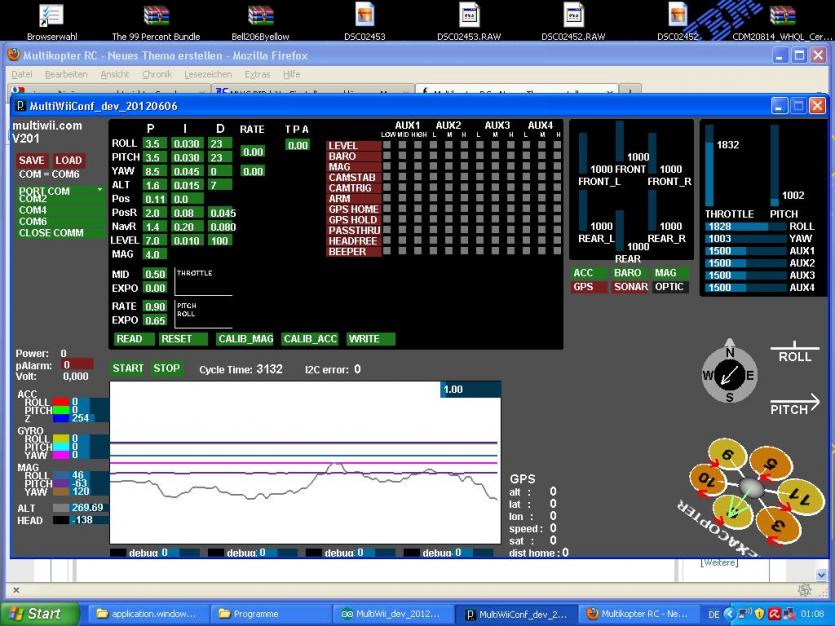

Ich kann im Moment ändern was ich will, der überspielt das zwar aber im GUI stehen immer die alten Drehzahlen.
Hab es an Windows und MacOS versucht.
Einen neuen Flugversuch spare ich mir, muss 3/4 Gas geben das der Motor LH überhaupt anläuft und dann mit fast 500u/min hinterher hinkt.

Zu später Stunde nochmal dran gewesen, das Problem konnte ich durch die Servowegverstellung lösen.
Jetzt laufen alle Motoren gleich.
Hab einen alten Thread gefunden von Braadert, der hat mich auf die Idee gebracht.
Gute nacht ihr lieben, werde heute Mittag nochmal ein Flug versuchen und berichten...
