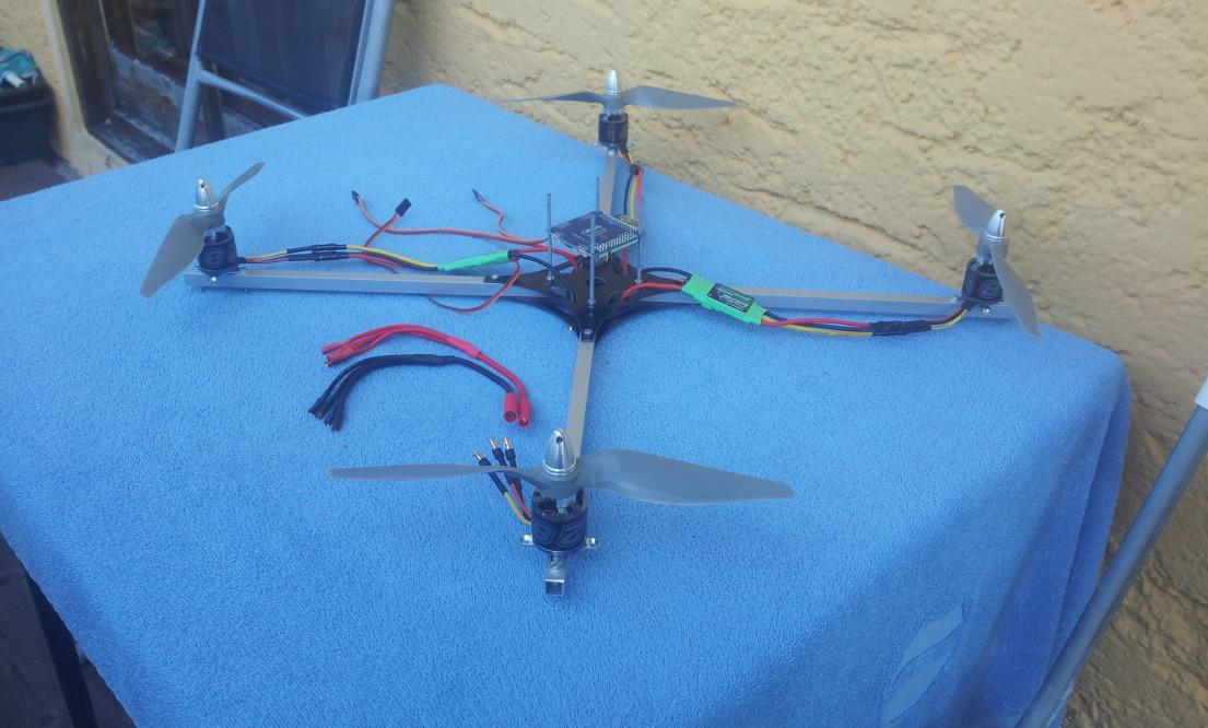

So. langsam aber sicher gehts voran!
Hier mal ein Foto:
Wie ihr seht, hab ich mir noch einen Verteiler geholt.
Leider war ich so doof und hab den Verteiler an den Akku angeschlossen und dann ein ESC dran gehängt. Wunder oh Wunder, mir hat's das Teil zerrissen! ![]()
Gleich wieder nachbestellt vom Hobbyking, wird hoffentlich bald nachkommen. Jetzt wollte ich fragen, ob ich zuerst alle 4 ESC's dran hängen muss und dann an den Akku anschließen kann, oder ob es mir dann alle 4 zerreißt?

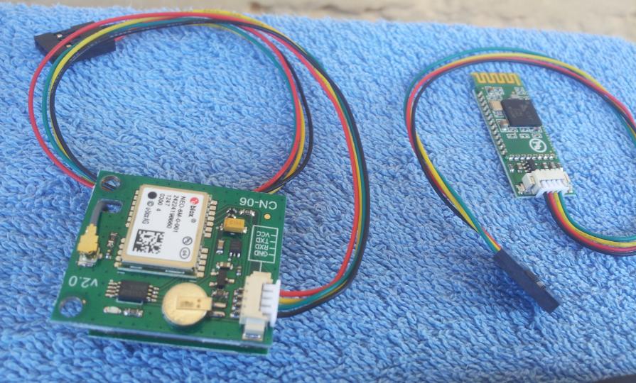

So, iwie steck ich gerade fest!
So weit bin ich bis jetzt, nun meine Frage, wie muss ich was zam stecken und die Funke mit dem Empfängermodul verbinden? Und wie muss ich GPS-Modul und Telemetrie-Modul da dran stecken? Muss ich da was umlöten? Bin über jede Hilfe froh, auch wenns nur Youtube-Videos sind! ![]()
AW: Hilfe bei Quadrocopter Eigenbau
Vielleicht hilft dir das. Was macht das Telemetrie Modul eigentlich genau?
Danke, das hab ich auch schon gesehen! ![]()
Was das genau macht, weiß ich noch nicht! Hier im Forum wurde mir geraten, dieses Sorglospaket zuzulegen, das hab ich auch getan. Leider weiß ich daweil noh nicht weiter, das Teil sollte aber bis zum 12. spätestens flugfertig sein! ![]()
Auf dem Bild siehst ja aber wie du GPS + Telemetrie Modul anstecken musst?

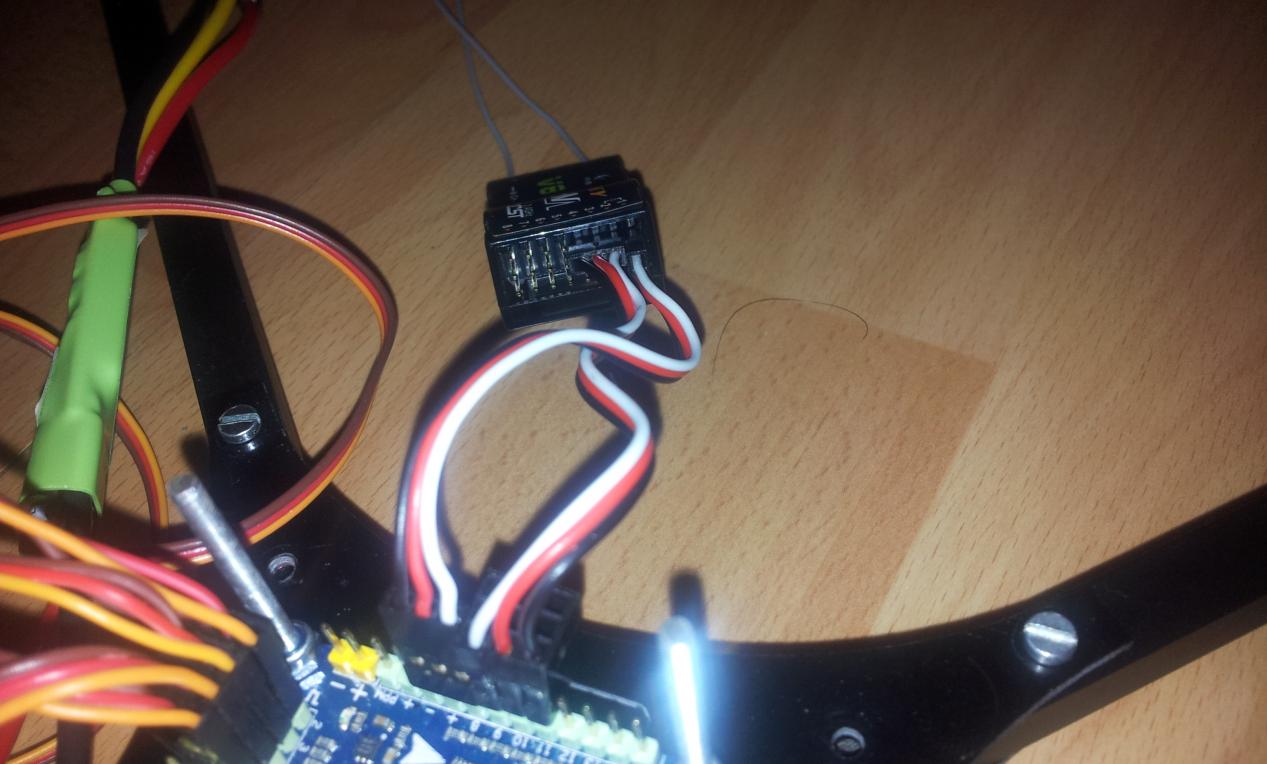

So Leute, hab jetzt mal bissl rumprobiert und finde den Fehler nicht...
Wenn ich die Hebel bewege, tut sich absolut gar nix. Wenn ich einen Servo direkt an das Empfängermodul hänge, funktioniert der, genau so, wenn ich einen ESC direkt dran hänge, kann ich den Motor steuern. Wenn ich den Servo beim Ausgang der Platine dran hänge, spinnt er! Also muss der Fehler irgendwo zwischen Platineneingang und Platinenausgang sein, oder? Hier mal ein Video dazu:

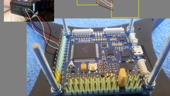

Kann es sein, dass ich die Sachen falsch zusammen gesteckt habe? Sehe nämlich hier gerade, dass sich die Fotos von der Rückseite und der Markierung widersprechen, oder nicht?
Ich habe es jetzt wie folgt verbunden (hoffe, man kann es erkennen):
Bitte um Hilfe, bin schon kurz vorm auszucken! ![]()
Ist das Board kalibriert?
Ohne Kalibrierung kann nicht "Scharf" geschaltet werden.
