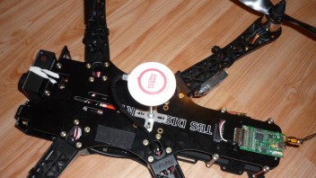

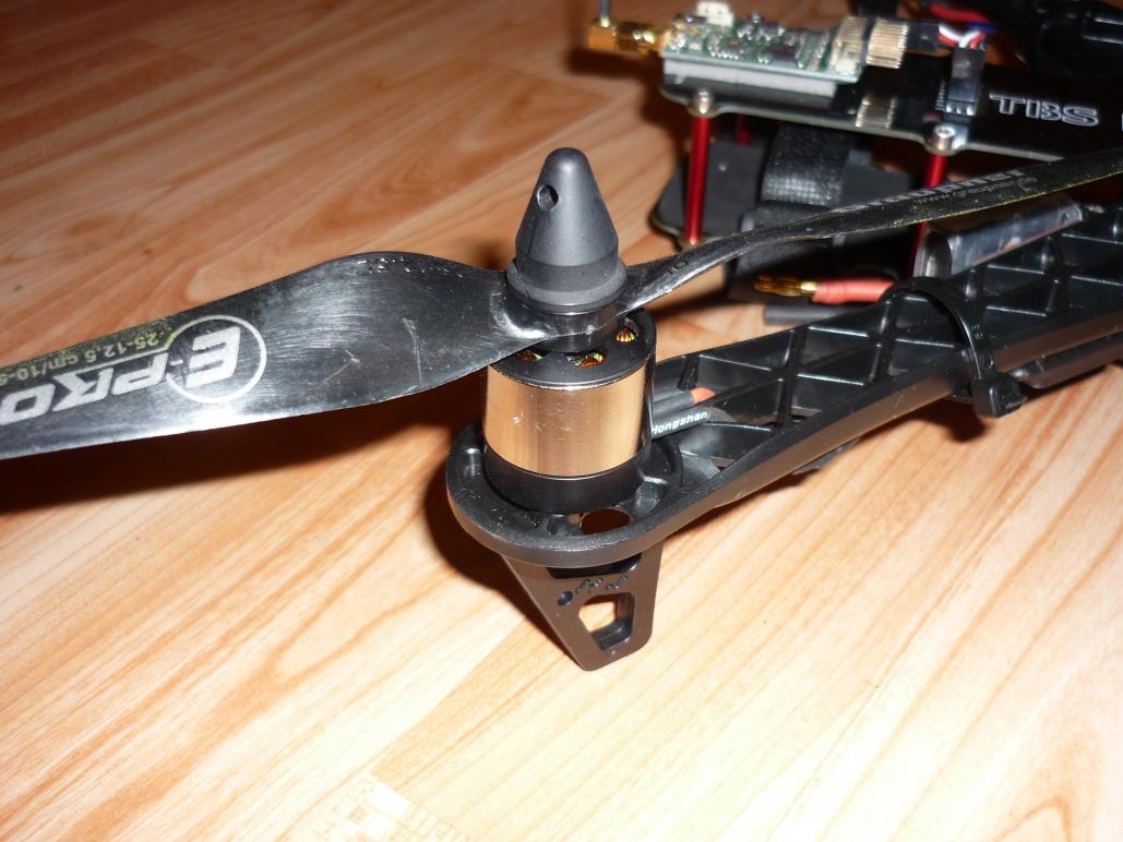

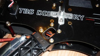

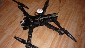

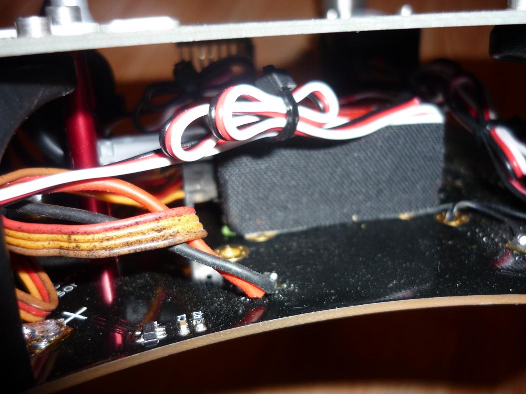

So dann will ich mal auflisten was da alles reinkam:
- TBS Discovery Frame incl Core und Shield und Flamewheel Arms
- AHM Brushless Motoren
- Graupner Eprop Propeller + linkslaufend
- DJI NAZA-M incl GPS günstig in einem Forum geschossen
- Regler sind die Standard 20A UBEC mit Simonk drin
- Akku 4S von 3200mAh - 3600mAh bisher getestet
Abfluggewicht mit 3300 oder 3600er Akku, bin mir nicht mehr sicher, waren ca1450g.

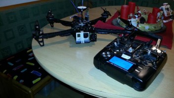

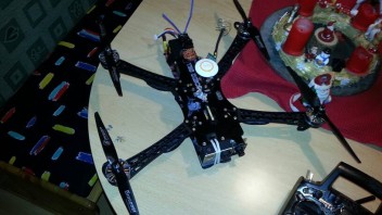

Das ist ja mein erster Copter mit einer DJI Naza Steuerung, ich muss sagen, beim ersten Start ist mir fast der Sabber ausm Mund gelaufen.
Das ist ja so genial.
Der bleibt so ruhig auf einer Stelle stehen im GPS Modus.
Da ich den Frame ja gebraucht erstanden habe, waren an der Front wo die Gopro hinkommt schon Alpha Gel Würfel befestigt.
Absolut Top Bild, Null wobbeln.
