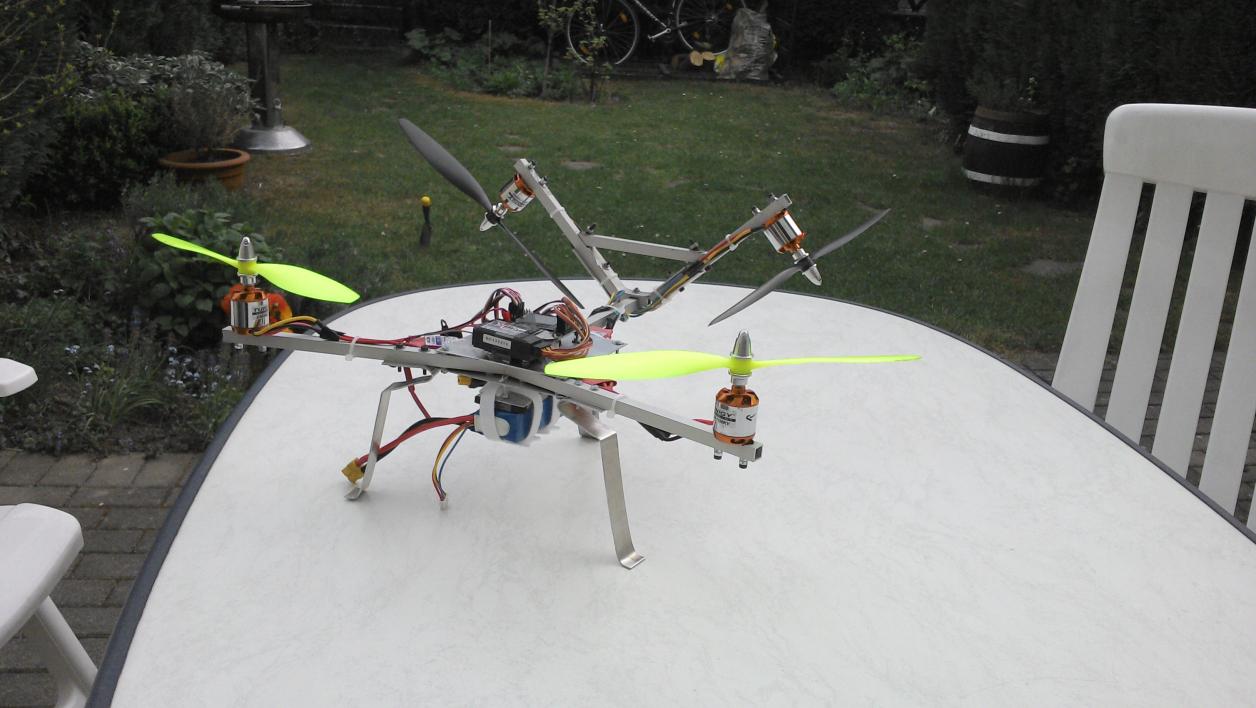

**Update**
Batteriehalterung und Landegestell sind jetzt fertig. Siehe Fotos oben:shake:
Nach dem Bohren sind in den Trägern noch ein paar Späne zurückgeblieben. Das hat sich natürlich sofort gerächt als ein Span sich in der Welle des Motors verfangen hat.
Zum Glück nur aus 1m hohe abgestürzt.
Naja jetzt läuft wieder alles rund.:daumen:

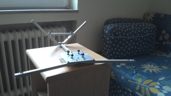

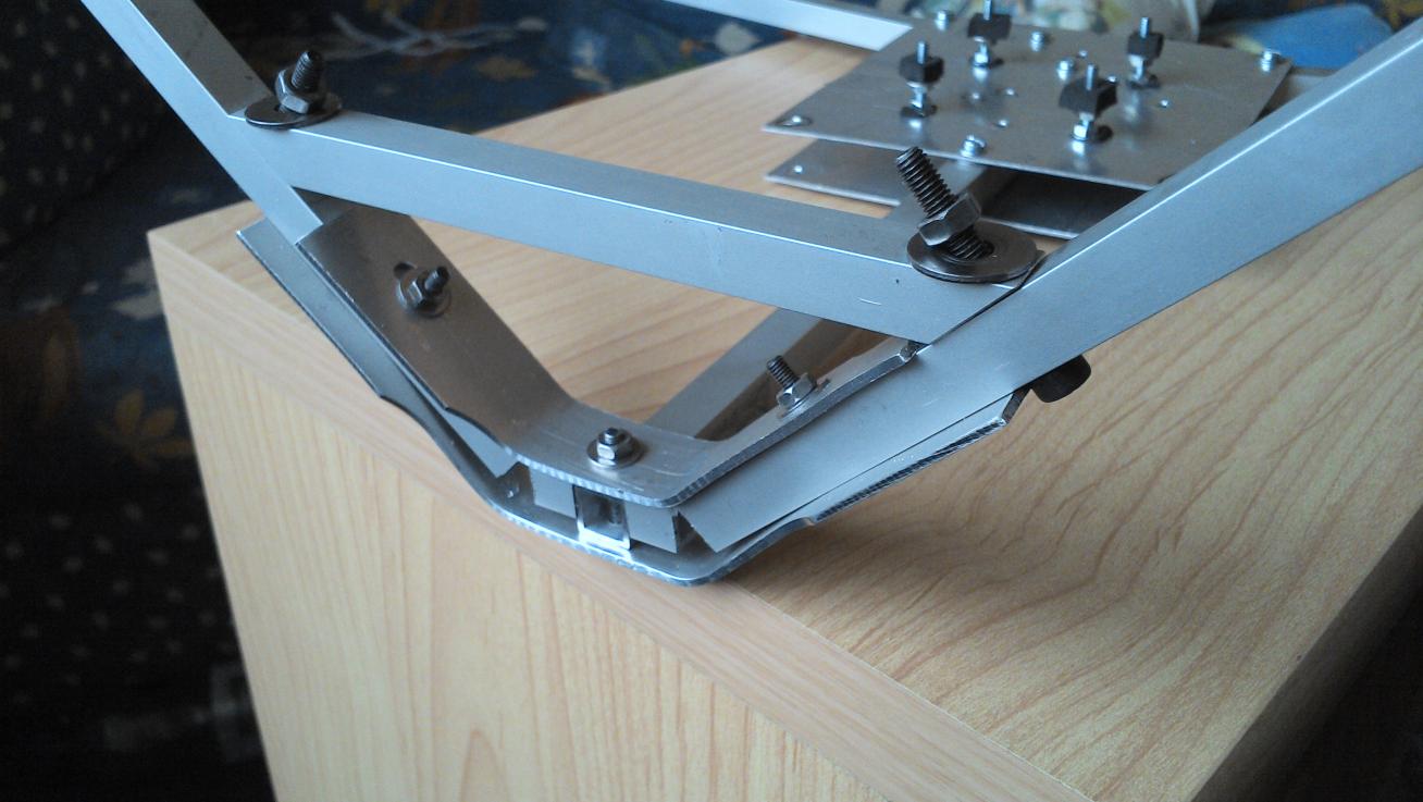

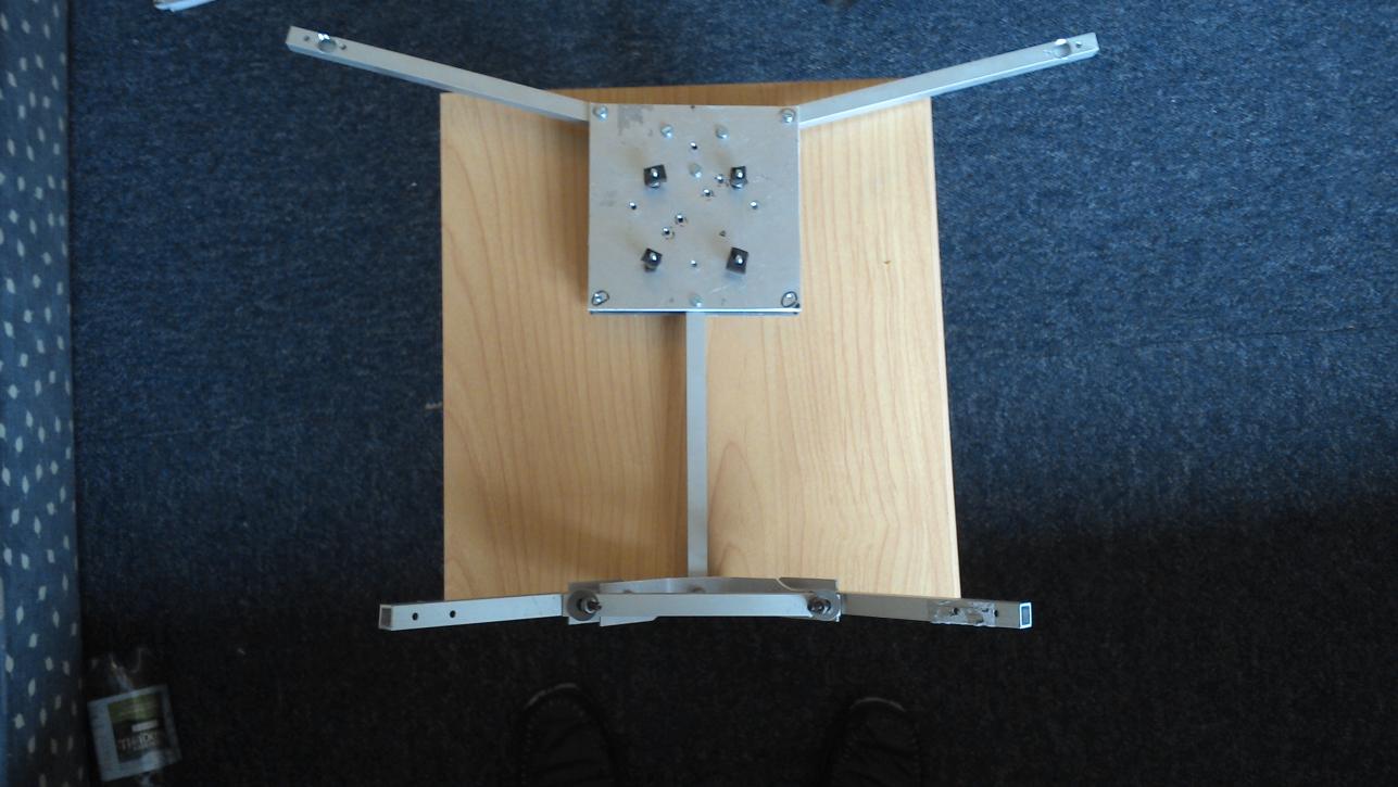

Moinsen Leute,
da ich mein Quad letzte Woche in den Baum gesetzt habe, hatte ich mir überlegt einen neuen Rahmen zu bauen.
Da die klassischen Rahmen eher etwas unspektakulär aussehen und frankO vor ein paar Tagen nebenbei mal was von V-Tail Rahmen erzählt hatte, stand meine
entscheidung fest mir auch so etwas zusammenzuschustern. Natürlich wieder low-Budget aus Alu-Profilen.
Als Vorbild habe ich mir den "Hunter V-Tail" Rahmen ausgesucht und versuche jetzt den so gut es geht nachzubauen.
http://www.rcgroups.com/forums/showthread.php?t=1622447
10X10 Profile wurden bereits erworben.
Auf dem Papier existieren der Bauplan bereits.
Morgen werde ich der Werkstatt einen besuch abstatten.
Dann folgen weitere Berichte und Fotos.
%%Update
So der Rahmen ist soweit fertig.

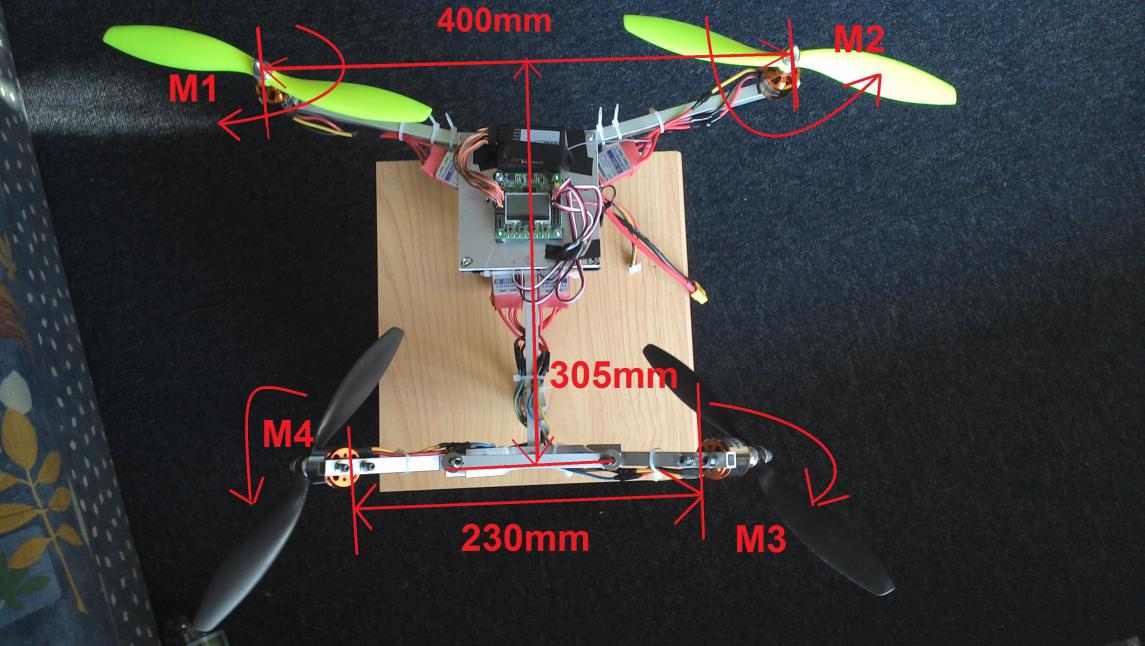

Hier mochmal ein Foto mir den Abmaßen und Motordrehrichtungen (von oben betrachtet):
Leider hab ich den Vogel noch nicht in die Luft bekommen. Beim Start fängt er an sich um YAW zu drehen und kippt dann mit dem Hintern um. Motor-Layout habe ich schon V-Tail ausprobiert, leider kein erfolg. Ich schätze mal, dass dadurch das die Motoren nach unten zeigen die Mixer Einstellungen nicht passen. Daher habe ich die Mixer-Settings von der oben genannten Hunter-Seite ausprobiert, leider auch kein erfolg.
Jetzt heißt es wahrschinlich "Try and Error" bis der Quad sauber in der Luft steht.
%%Update
Alles klar das Biest fliegt, und wie es fliegt, der absolute Hammer! :party:
Also, wie vermutet waren die Mixer-Settings nicht i.O.
Die Mixer-Einstellungen für Ruder mussten für den Motor 3 und 4 Vertauscht werden, daher auch die Kreiselbewegung.

Hier mit Batteriehalterung und Landegestell:
