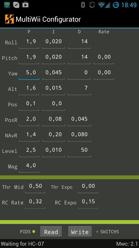

Zitat von Braadert;205815Naja, mit dem Standard von 4.0 kann man schon gutmütig fliegen.
3.5 sollte dann schon recht stabil sein. Wenn man so weit runter muss stimmt da was nicht.

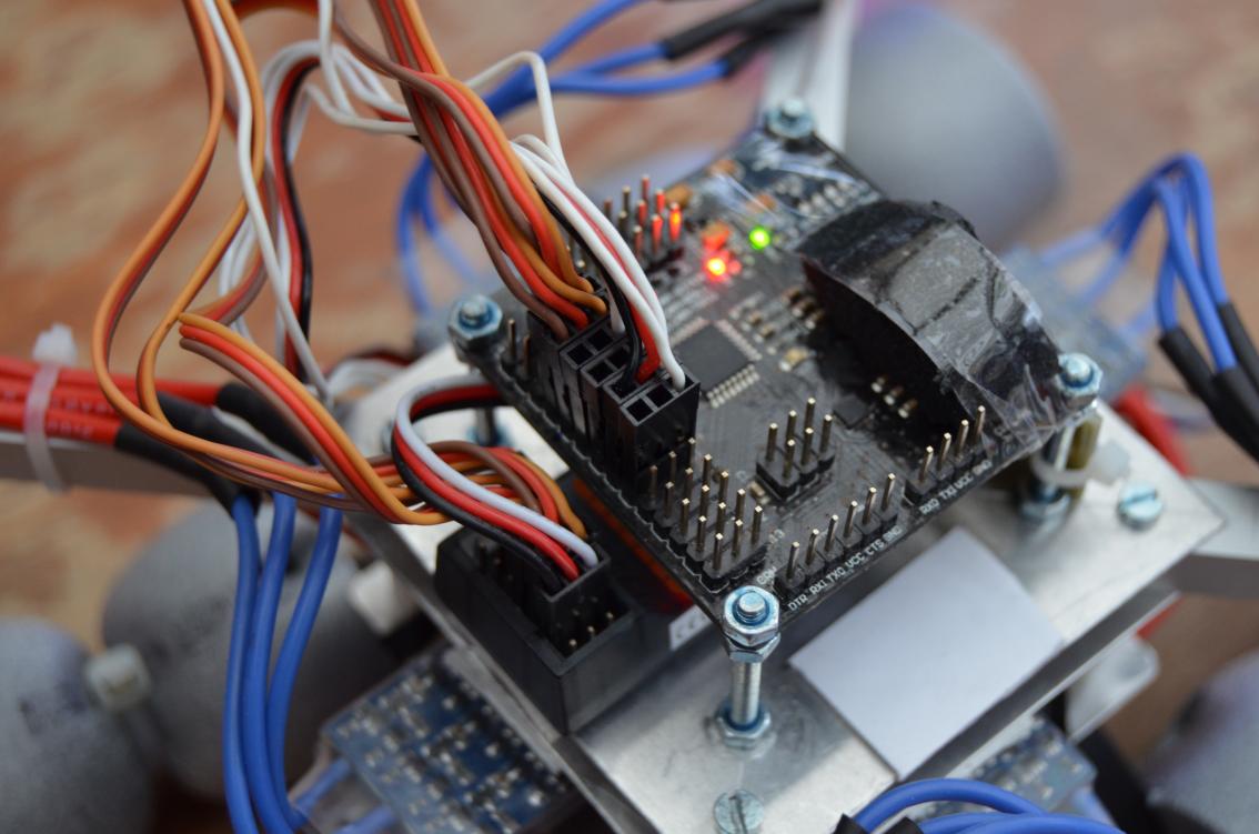

Notfalls mal den LPF der MPU6050 auf 42HZ runter nehmen.
Danke dir ! Hat auf jeden Fall was gebracht ist jetzt viel ruhiger

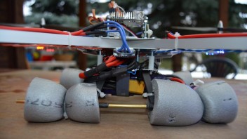

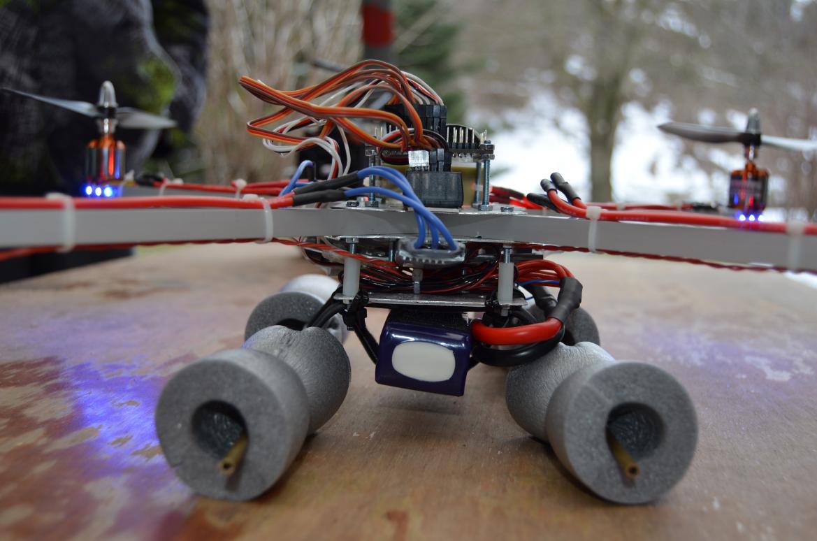

Hab eben noch was lustiges zur Kamerastabilisierung gesehen. https://www.youtube.com/watch?v=lgWDb79sDzE
Zur Entkoppelung benutzt er Ohrstöpsel, das Ergebnis sieht vielversprechend aus
AW: Low Cost Quadrocopter auf Aluminium Basis
Mmmh, ist genauso wabbelig wie wenn ich alles "festrungse" und nur noch die Vibrationen von den Motoren/Rotoren habe.
Klar immernoch besser als was Martin bisher hatte, aber sollte noch etwas besser werden das Bild.

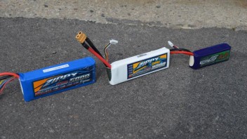

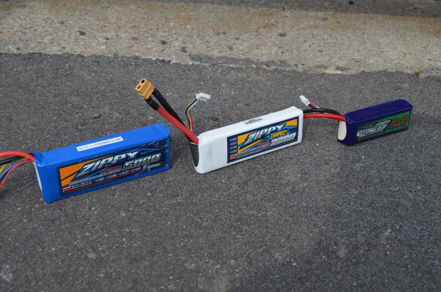

Heute kam noch ein 5000er 3s in die Testrunde mit hinzu.
Turnigy Nano Tech 2200 mAh 3s 45-90C = 10min 13s / 1s Flugzeit verbraucht 3,59 mA
Zippy Compact 3300 mAh 3s 35c = 12min 58s / 1s Flugzeit verbraucht 4,24 mA
Zippy 5000 mAh 3s 20c = 16min 10s / 1s Flugzeit verbraucht 5,15 mA
Sobald die 3,6V bei einer Zelle unterschritten wurde, wurde die Landung initiiert. Zeitmessung began ab dem Moment des Motorenstarts.
Disclaimer:
Die Flugzeiten von ihrem Flugmodell können variieren. Keine Garantie auf gleiche "Messergebnisse".

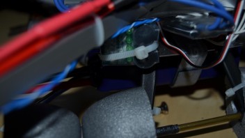

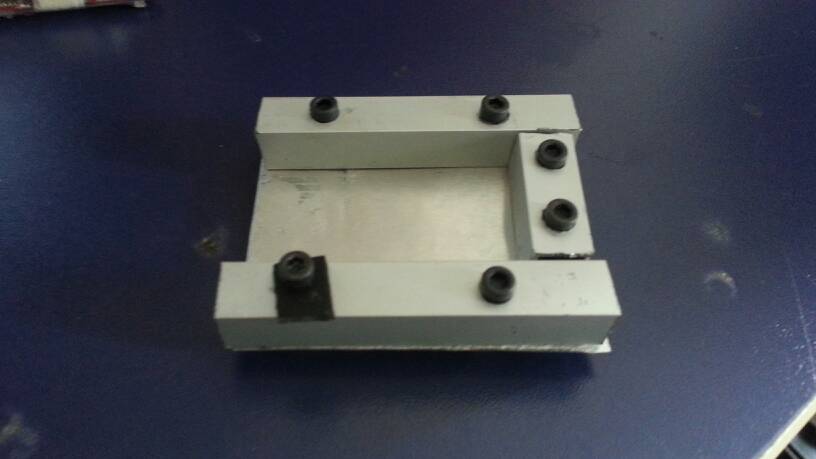

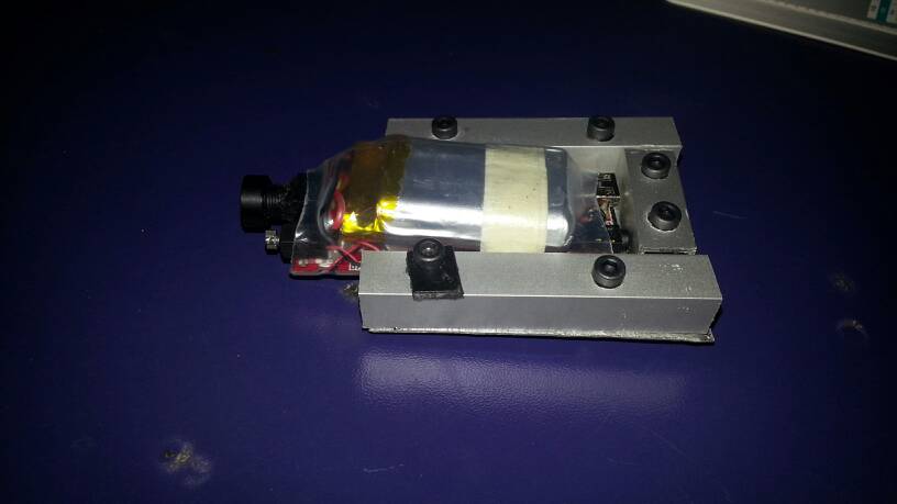

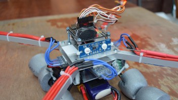

Und die Bilder mit der neuen Camhalterung sind wieder kacke geworden
Zeig mal. Evtl. sieht man ja eine Verbesserung.
Ich lade dann mal nen Ausschnitt hoch sieht aber grauenhaft aus
Immernoch ein Stück von gut weg, aber etwas besser.
Selbst auf dem Boden fangen die Vibrationen ja schon stark an, laufen die Motoren denn noch einigermaßen Rund?
Vielleicht ist eine Propellerhalterung durch einen Sturz verzogen.
Hast schon ein Plan was du als nächstes machen willst?
Ich werde ums Propeller wuchten nicht drum rum kommen
