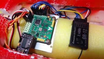

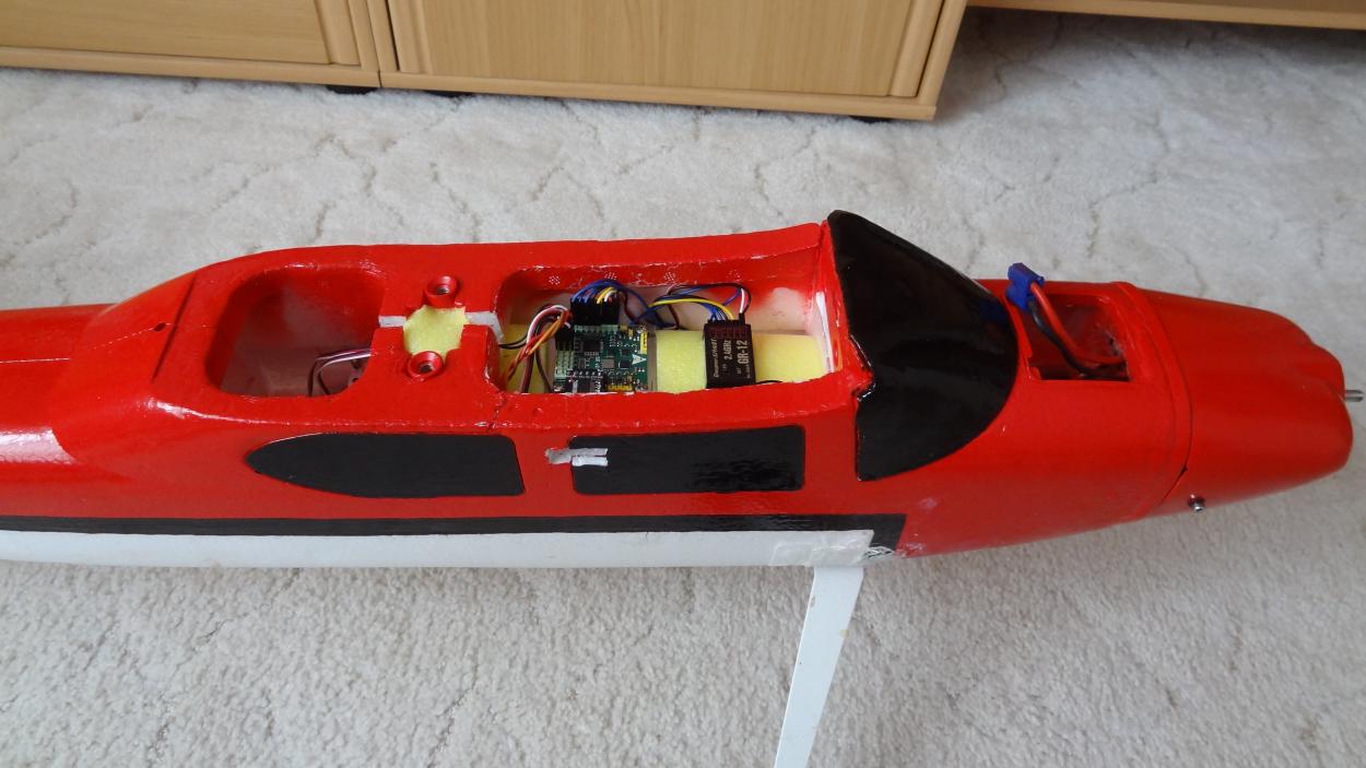

Dann fass ich mal zusammen:
Flugzeug : Hype / U can Fly
Steuerung: Graupner MX12 Hott
FC : Crius Multiwii SE 2.0 mit 2.2 auf Airplane geflasht, Einstellungen habe ich sonst keine vorgenommen in der config.
Anschlußbelegung:
Eingang:
D2 Gas
D4 Quer
D5 Höhe
D6 Seite
D7 Aux Kanal 5
D8 Aux Kanal 6Ausgang:
D12 Quer
D3 Seite
D9 Gas
D10 Höhe
D11 QuerIch habe mein Querruder mittel Y Kabel an D12 angeschlossen. An meinem Sender waren nach dem Anschlußplan das Seitenruder und Gas vertauscht, ich hab dann die Kanalbelegung im Sender geändert.
Anschließend am Seitenruder die Servoumkehr und schon passt es.
In der GUI hab ich alle Werte etwas erhöht, mal sehen was abei rauß kommt. Die Bonbonklappe hab ich außer Kraft gesetzt, wer brauch sowas und dann ein Stück Schwimmnudel in den Rumpf eingepasst.Und hier mal ein Video, ich hoffe man kann es erkennen.
