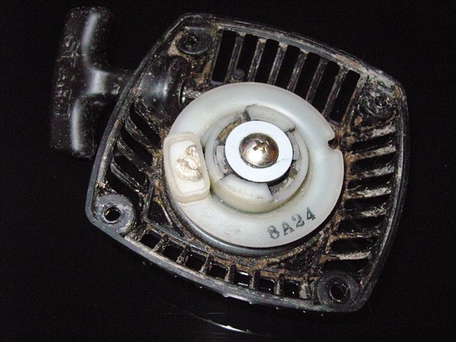

    Re: Hilfe!!! Mein Motor startet nicht mehr!!!
    Problem gelöst!!!
    Ich habe den Seilzug (Bild 2) mal zerlegt. Die Metallplatte die unter der Unterlagscheibe sitzt war an einer Seite hochgebogen und konnte so das weiße Kunststoffteil nicht mehr "mitnehmen". Zusammengebaut und funzt!! :viper:
    Und bei der Gelegenheit gab´s direkt mal ne Komplettreinigung.
    Vielen Dank für Eure Hilfe!!!
    Zwischen den beiden Teilen gibt es aber keine Verbindung. Ich weiß nicht ob da plötzlich etwas fehlt oder irgendwas verrutscht ist. Kann ich mir aber nicht vorstellen.
    Laut der Explosionszeichnung des Modells müßte alles richtig sein. Aber ich kann mir diesen Abstand nicht erklären!!!
    Der Schmutz macht mir echt Sorgen, deshalb auch mein separates Thread dazu.
    Müssen die beiden Teile auf den beiden Fotos nicht ineinander greifen, sodaß ich beim Ziehen des Seilzugs den silbernen Rotor (Bild 1) drehe????

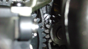

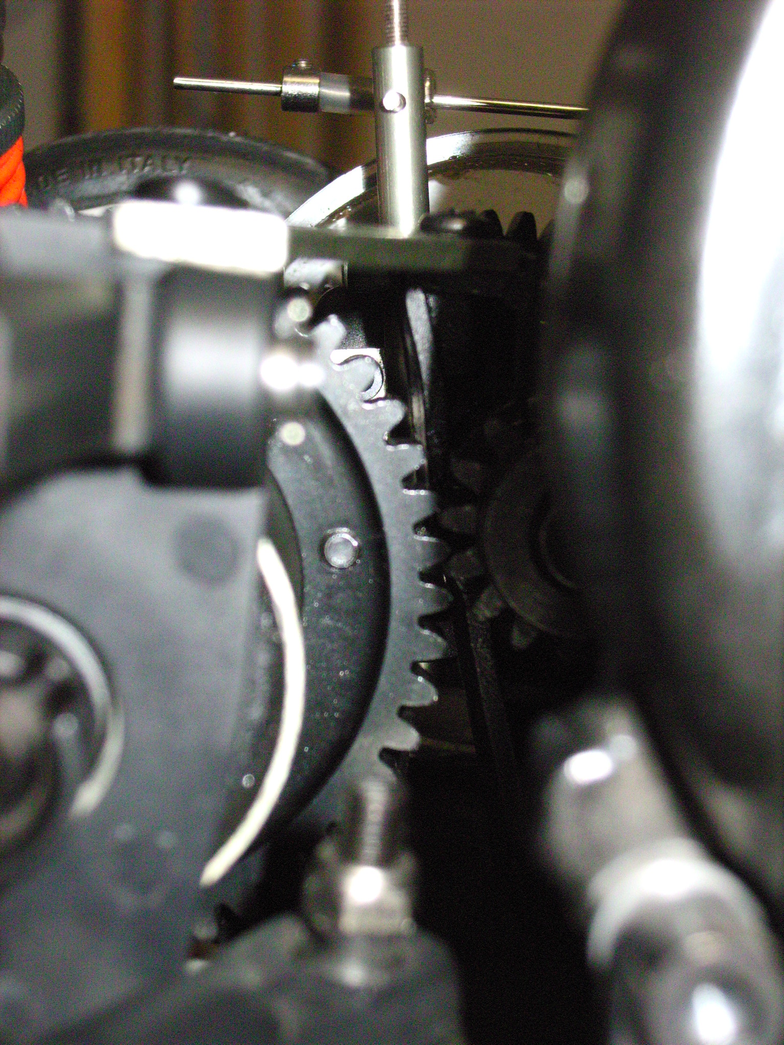

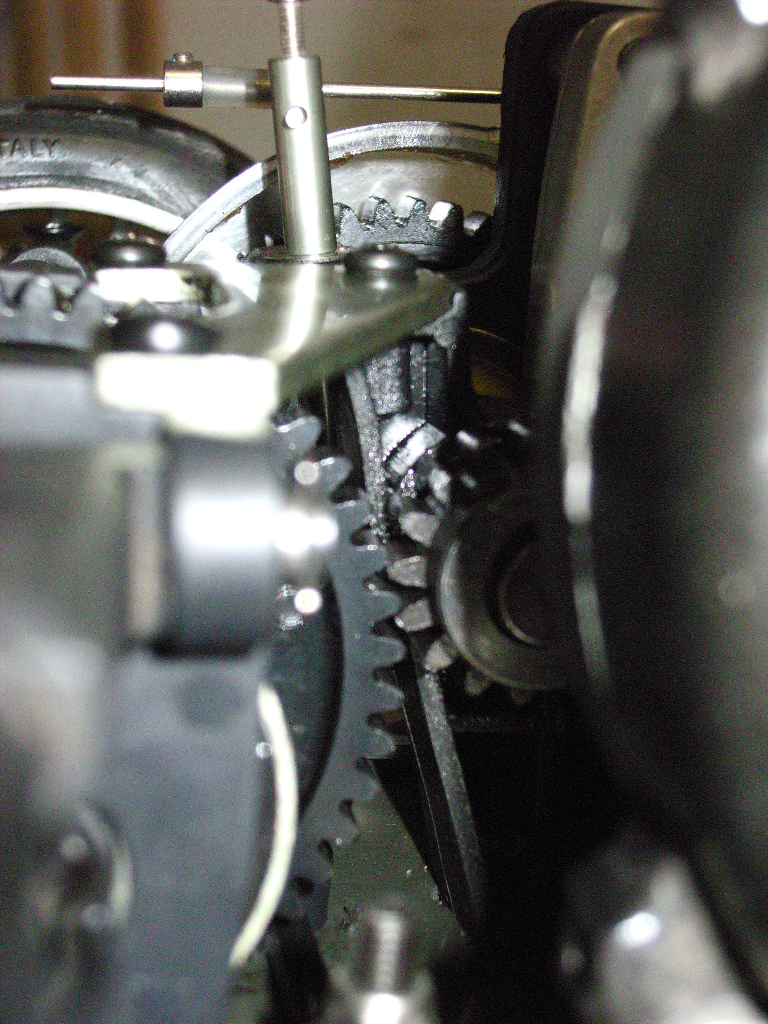

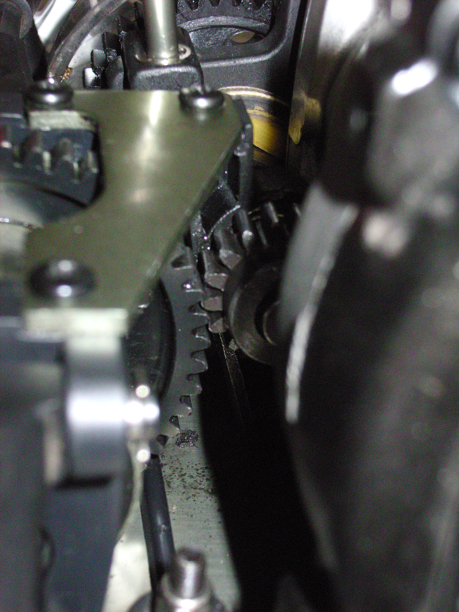

    Re: Übles Geräusch - eventuell Diffenzial defekt??
    SO, hier mal ein paar Bilder, wie es vorher war.
    Ich habe jetzt mal die Dreiecksplatte abgeschraubt und den Motor nach hinten gezogen. Ist schon viel besser. Allerdings geht die Dreiecksplatte hinten nicht mehr perfekt drauf. Die Schrauben kann ich nicht ganz anziehen, ansonsten drückt es den Motor wieder weg.
    Welche Dreiecksplatte meinst Du? Die Verbindungsplatte zwischen hinterem TEil (wo auch das Diff. ist) und dem Motorblock?
    Den Motor habe ich schon losgeschraubt. Der hat ja an der Unterseite Langlöcher, ab es reicht nicht. Ich kann ihn nicht weit genug ranschieben.
    Ich versuche mal ein Foto zu machen.
