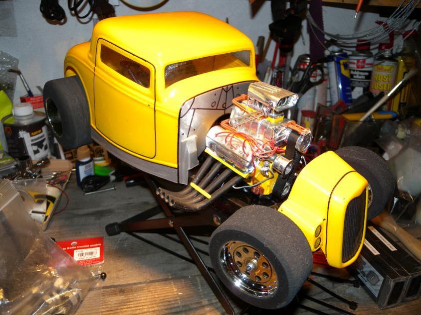

Ich habe ne schöne 1:25iger Mischung gemacht und den Tank befüllt. Dann
habe ich am Seil gezogen und die Ratte sprang an. War direkt danach aber
wieder aus.
Also mal ein bisschen Gas gegeben, und siehe da, er läuft. Allerdings
nur mit etwas Gas. Dann habe ich mal versucht die Grundeinstellung des
Vergasers hinzukriegen. Linke Schraube (H) 1,5 Umdrehungen raus und die
rechte (L) 1,25 Umdrehungen raus. Dann war Schluß mit Geknatter. Die
Ratte war aus und wollte auch nicht wieder anhüppen. Als er dann doch
wiedermal lief, mit ordendlich Gas, habe ich mit Bremsenreiniger auf den
Vergaser gesprüht. Da ging die Drehzahl hoch und dann war wieder Ruhe
im Garten. Die Vögel haben gezwitschert.

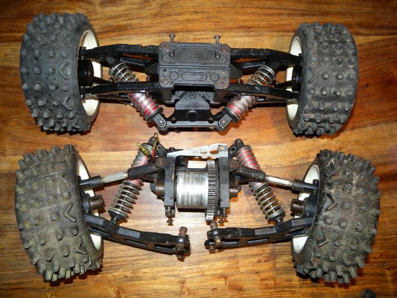

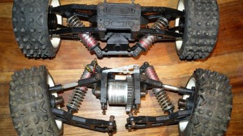

Also habe ich den Patienten auf meine Werkbank verfrachtet und den
Vergaser ausgebaut. Naja, die ehemaligen Dichtungen waren nicht mehr so
pralle.

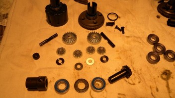

Da ich von 2 RC Verrückten demnächst verschiedene Teile bekomme, war
ich plötzlich am zerlegen. Hier aber erstmal Danke an die 2!
Tja, was soll ich sagen. Die Kiste ist simpel aufgebaut und nach
ungefähr 30 Schrauben und einer 3/4 Stunde war er in alle Bauteile
zerlegt.
Trotz des Alters und des Rattigen Zustandes ließen sich alle Schrauben problemlos lösen.
Heftige Defekte habe ich nicht entdeckt. Die Kugelpfannen an den Querlenkern sind derbe ausgeleiert. Das wusste ich aber schon.

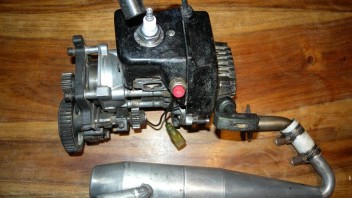

Als ich dann in den Ansaugkanal geschaut habe, ist mir aufgefallen das
ich keinerlei Riefen am Kolben sehen kann. Hat mich schonmal gefreut.
Jetzt freue ich mich schon auf die ganzen Teile.
Dann gehts weiter.
Frage: Soll ich den Motor öffnen?
