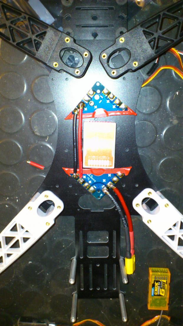

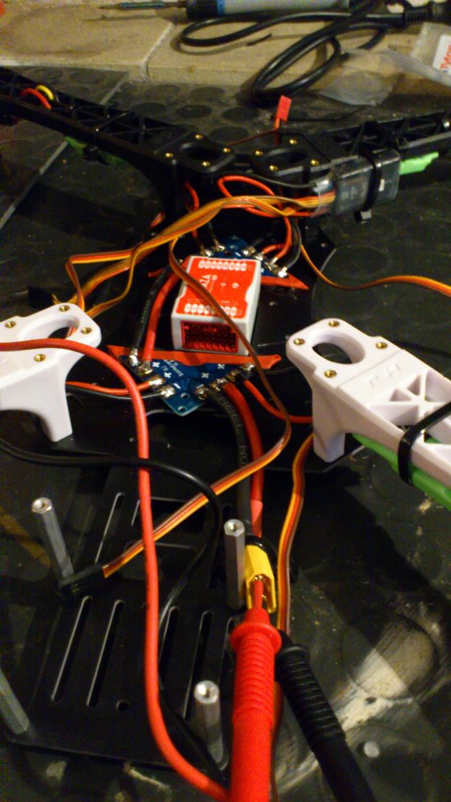

Stromverteilung:
Bin hierbei noch unschlüssig, was ich genau nehmen soll. Der Frame bietet leider Keine Stromverteilung mit Lötanschlüssen, daher muss ich mir anders helfen.
Ich habe erstmal ein einfaches Verteilerboard bestellt (total überteuert- ich weiß), habe aber noch Zweifel, ob die Leitungen der Regler lang genug sind.
Hat hierzu jemand eine gute Idee? Wäre echt dankbar!
Vielleicht wäre eine Kabelpeitsche besser? Die werden ja auch überall angeboten und haben schon Steckbuchsen für die Regler.
Hier die Stromverteilung:
Stromanschlüsse brauche ich folgende: 4x ESCs, 1x das NAZA VU und 1x BEC-Stecker für FPV-Sender.

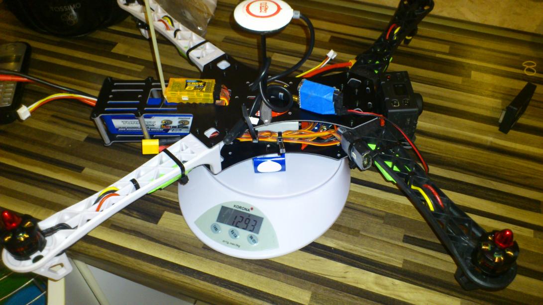

Stand der Dinge
Zur Zeit mache ich mir Gedanken, was wo platziert werden soll, Naza natürlich zentral auf der Grundplatte, GPS möglichst genau darüber. Über Empfänger und Satellit sowie FPV-Sender bin ich mir noch nicht einig. Wahrscheinlich ist es besser, das beides etwas voneinander getrennt zu montieren. Soweit dass auf dem kleinen Raum möglich ist...
Jetzt gilt es erstmal, einige Lieferungen abzuwarten
