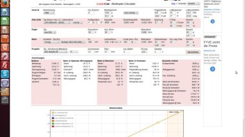

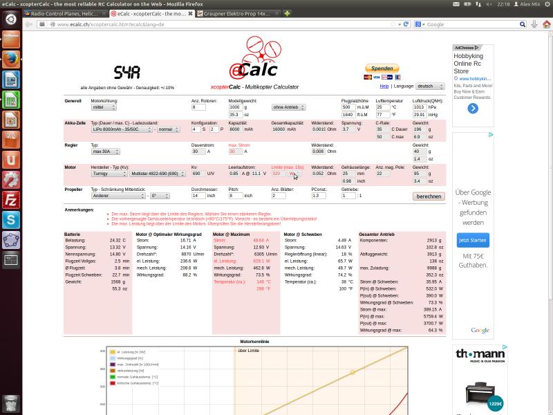

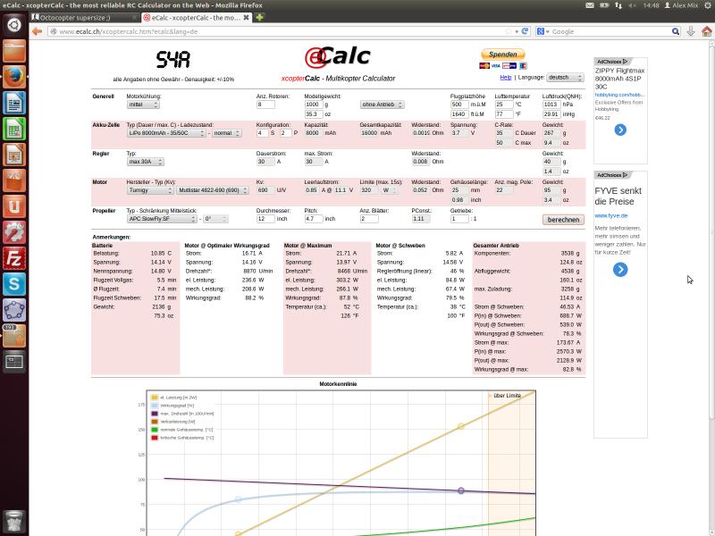

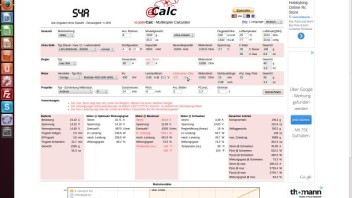

    Inzwischen habe ich mich für die 16 Ah-Version entschieden. Bei den Propellern bin ich mir immer noch unschlüssig.
    Bei den 14x8 Props zeigt ecalc in der Rubrik "Motor@Maximum" böse rote Zahlen, aber ist das relevant? Unter Volllast fliegt man eher weniger, oder?

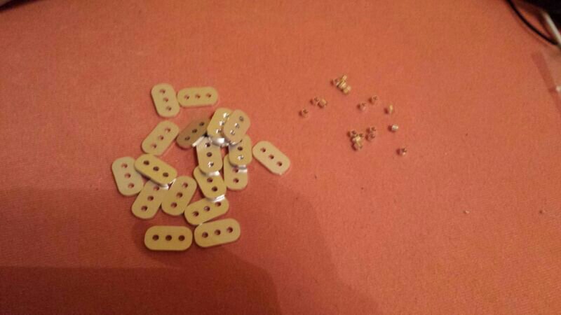

    Und man braucht Adapter von 3 auf 4mm... einfach messingrohr nehmen geht super... und braadert hat schone unterlegplättchen gefräst besser als Unterlegscheiben. ..
