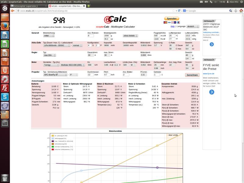

Werde die 22 poligen Multistar mit 690 kv verbauen und 14" Props aufschrauben.
Als Ansteuerung 30 A Afro Regler und als Herz das dji naza 2.
Zum Testen erst mal zwei 6000 mAh Vierzeller.

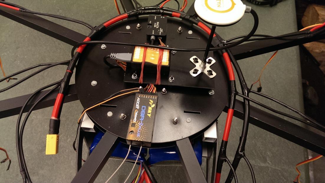

Habe mir eine Centerplatte gezeichnet und überlege nun, welches Material ich hierfür nehme, um die 15mm Aluarme zu verbinden.
Alu: kann sich verbiegen, leitet Strom, ist schwer
CFK: formstabil, teuer
GFK: formstabil, günstig
Kennt Ihr noch andere Materialien, die hierfür interessant sein könnten, bzw. was empfehlt Ihr?
Sollte nicht zu schwer sein.
