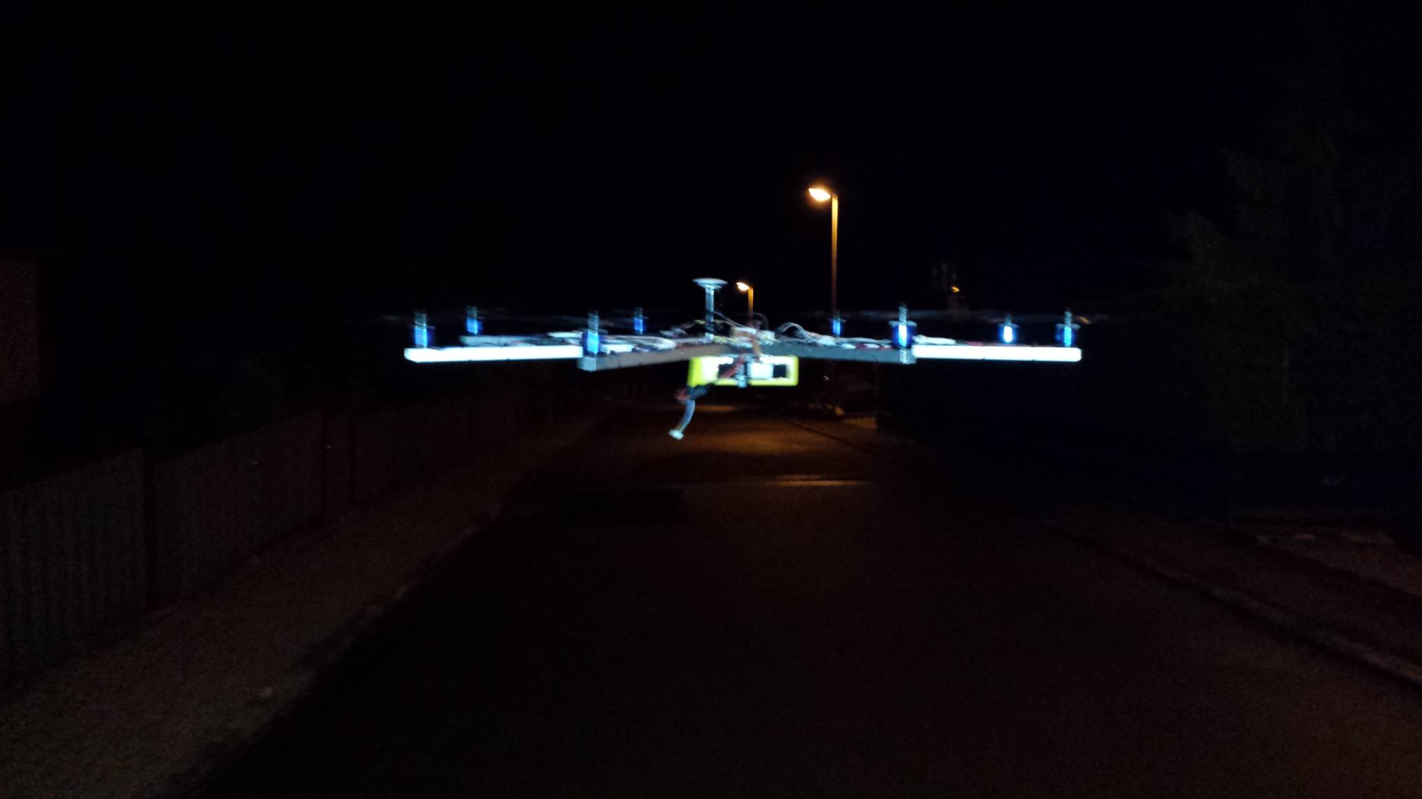

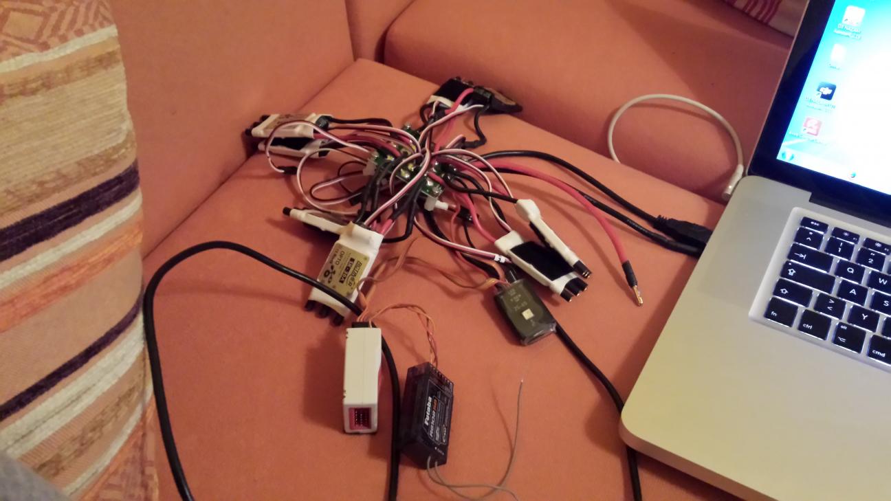

Es musste ein Gerät bei das mehr heben kann. Wie viel genau weiß ich noch nicht, wird noch geprüft, da die Naza noch eingestellt werden muss. Das ging bei Dunkelheit, unter der Strassenlaterne fliegend, nicht so gut. ![]()

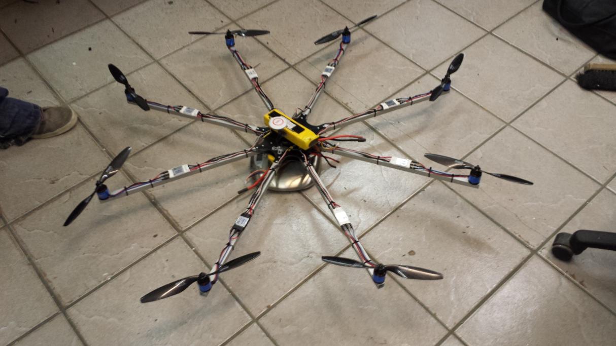

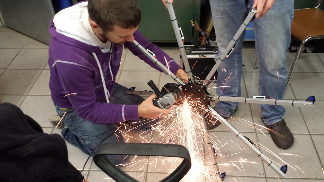

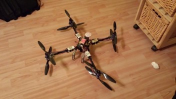

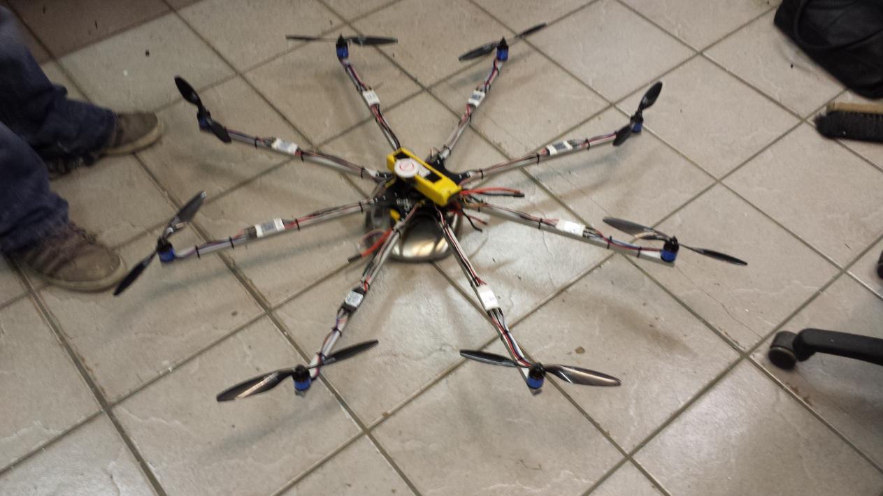

Naja, als erstes hatte ich einen X8 gebaut, da ich das einfach mal testen wollte. Flog ganz gut, aber hat mich nicht vom Hocker gehauen.

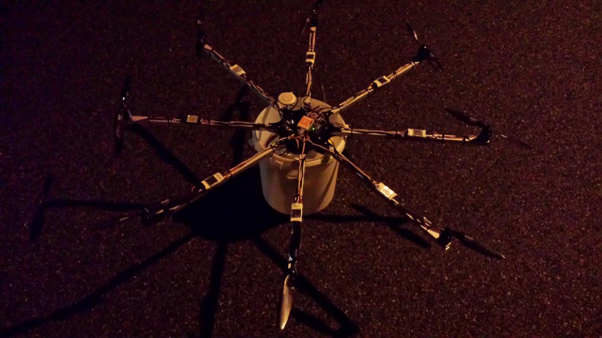

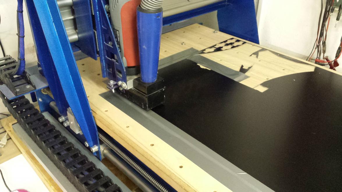

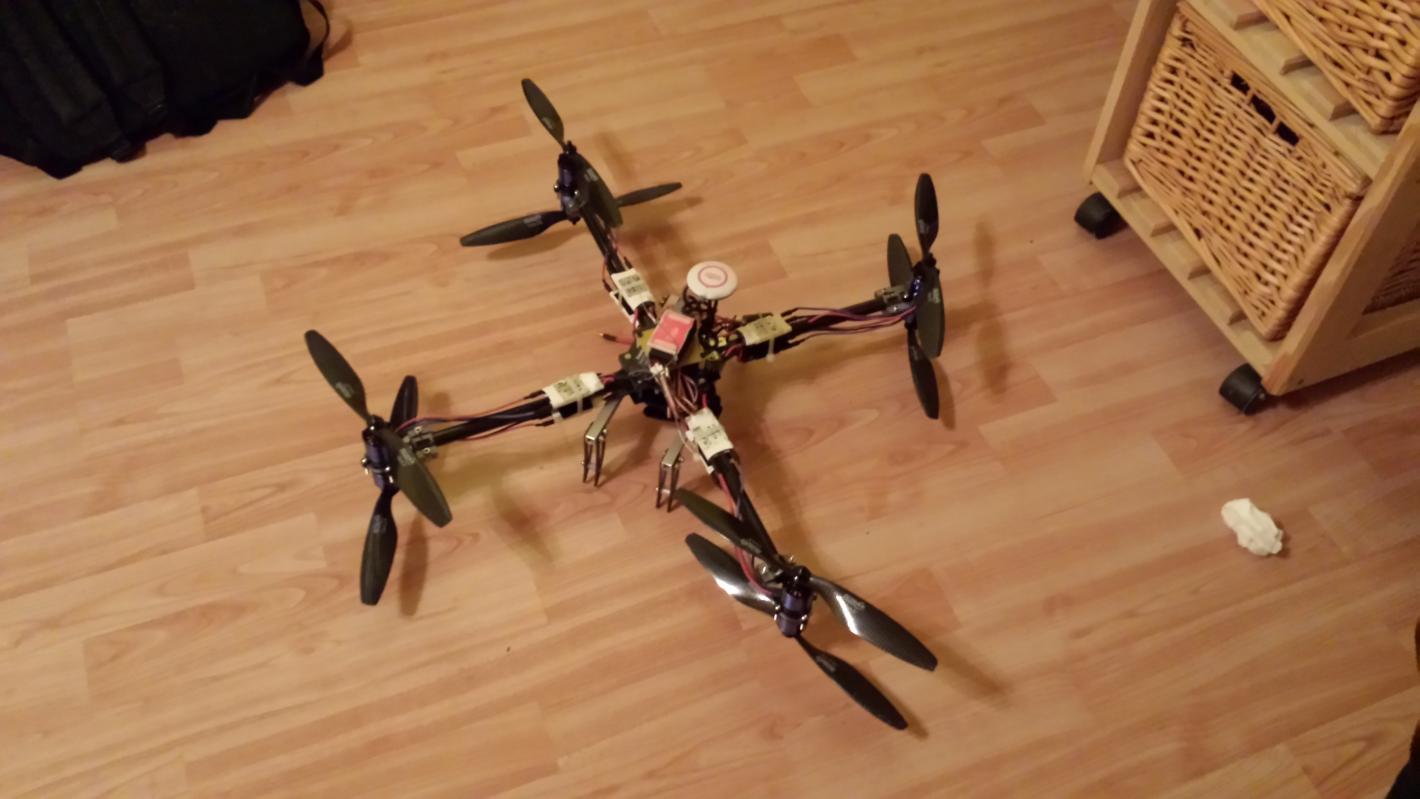

Naja, wurde dann kurzerhand wieder auseinander gerissen und ein normaler Otto raus gebaut. Schnell eine Centerplate gezeichnet und auf der CNC ausgefräst. Nur Landegestell ist noch keins dran. Da musste ein Eimer mit einem Stein drin für den Erstflug herhalten. Man beachte: unbeleuchtet bei Dunkelheit. ![]()
Gewicht mit 2 Akkus ca 2,8kg!
