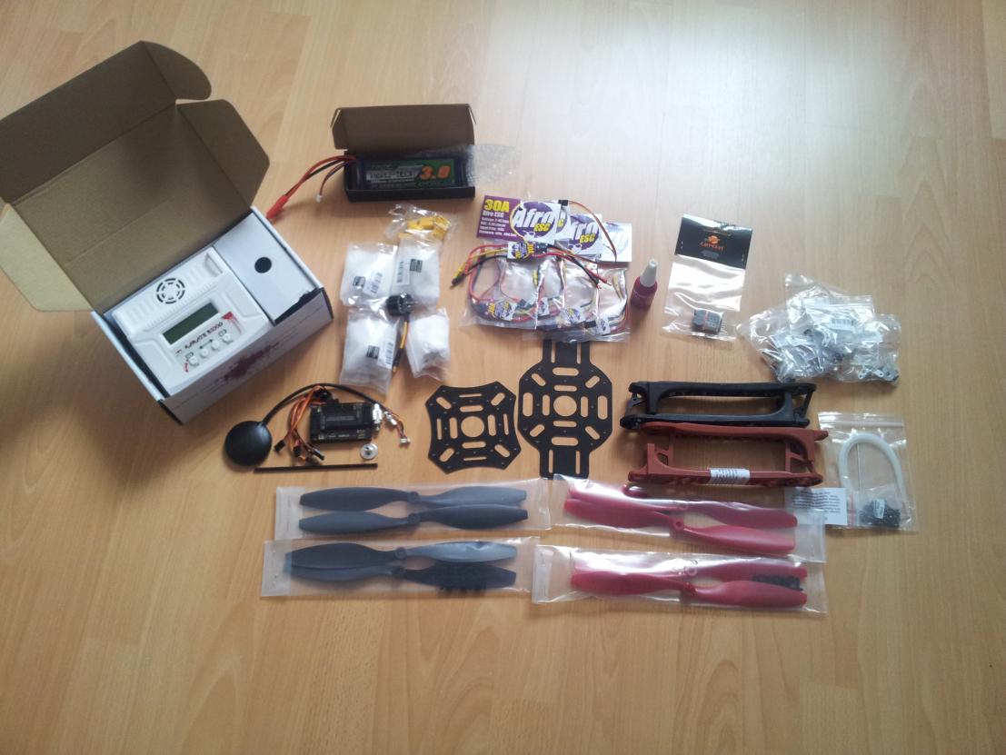

Ich habe mir die Teile rausgesucht und würde gerne von euch wissen ob das so in Ordnung geht oder ob was fehlt etc.
Rahmen:
http://hobbyking.com/hobbyking…_600mm_EU_warehouse_.html
FC:
http://hobbyking.com/hobbyking…0_V2_0_EU_Warehouse_.html
Motor:
http://hobbyking.com/hobbyking…v_286w_EU_warehouse_.html
Rotor Grün:
http://hobbyking.com/hobbyking…_Green_EU_warehouse_.html
Rotor Rot:
http://www.hobbyking.com/hobby…on_Red_EU_Warehouse_.html
ESC:
http://www.hobbyking.com/hobby…A_UBEC_EU_warehouse_.html
Akku:
http://www.hobbyking.com/hobby…o_Pack_EU_warehouse_.html
Gold Connector:
http://www.hobbyking.com/hobby…S_20PC_EU_warehouse_.html
XT60 Stecker:
http://www.hobbyking.com/hobby…ENUINE_EU_Warehouse_.html
Zum flashen der ESC???:
http://www.hobbyking.com/hobby…g_Tool_EU_warehouse_.html
Lipo warner:
http://www.hobbyking.com/hobby…_2s_6s_EU_warehouse_.html
Verteiler Board:
http://www.hobbyking.com/hobby…_Board_EU_warehouse_.html
Lipo Ladegerät:
