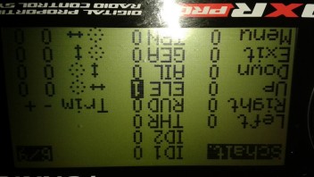

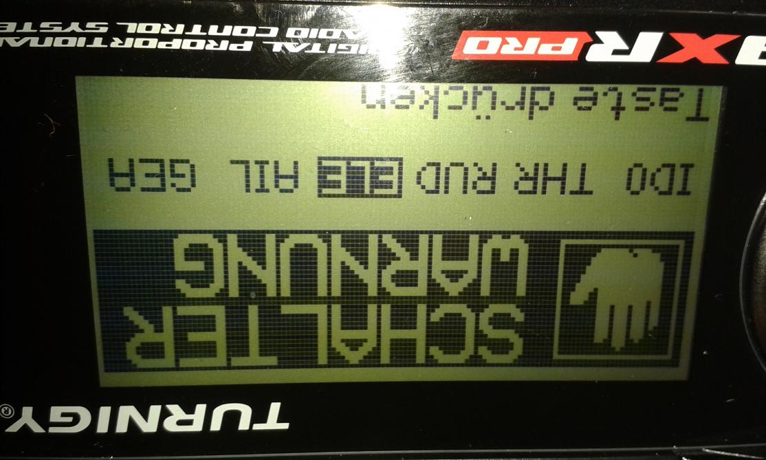

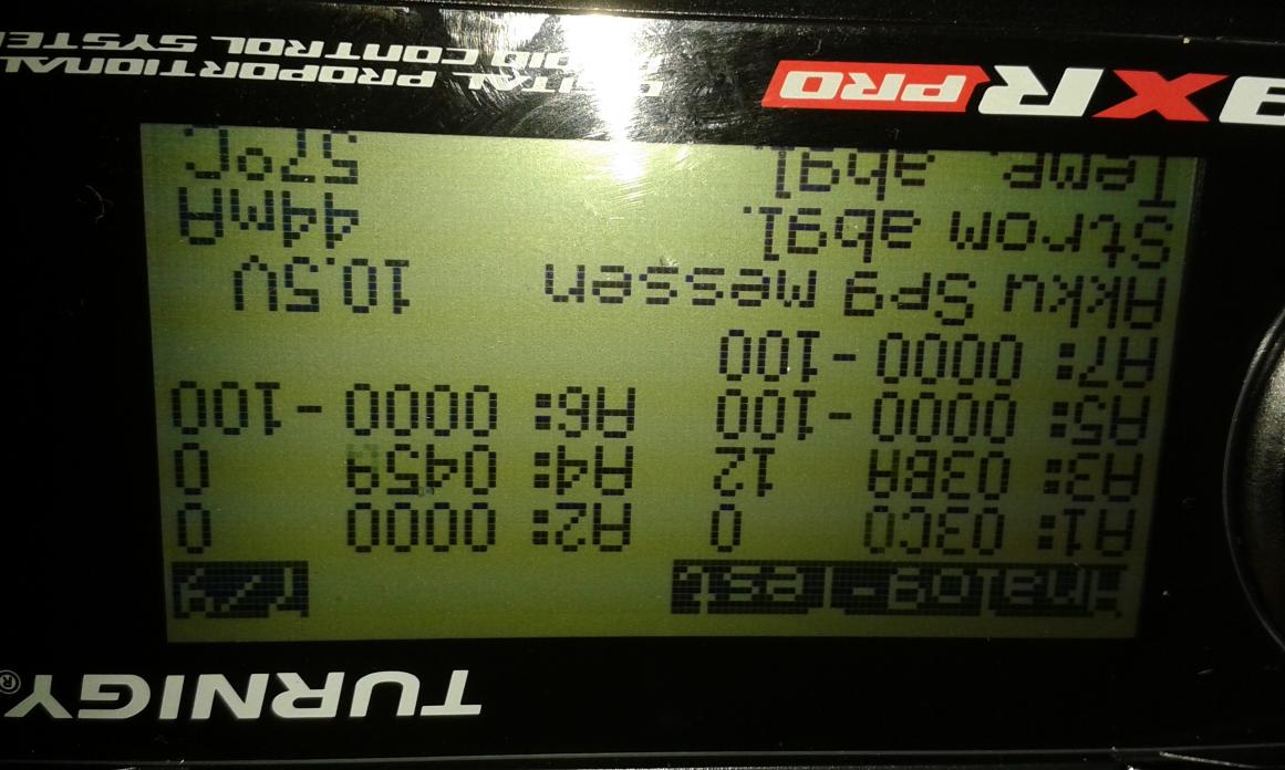

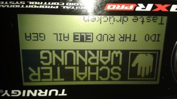

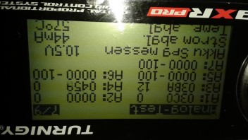

Habe mir vor kurzem eine "Th 9xR pro" zugelegt mit DRXModul(kann ich meine DRX Empfänger weiter nutzen), aber noch keine Zeit gehabt mich intensiv mit zu beschäftigen.
Muß mich noch in die Thematik der Programmierung einarbeiten.
Was meinst Du. soll ich die Original-Firmware ersky9xr_rom_r.bin beibehalten, oder auf TX flashen ???:roll:
