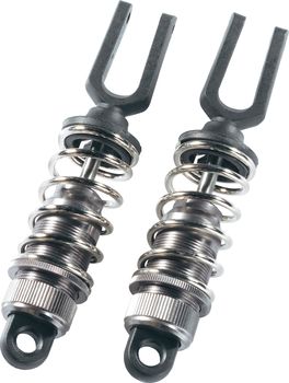

Stoßdämpfer Vorn:
[attachment=1]stossdaempfer vorn.jpg[/attachment]
Artikel-Nr.: [conrad]235912[/conrad] - 62

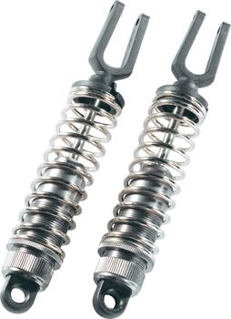

Stoßdämpfer Hinten:
[attachment=0]stossdaempfer hinten.jpg[/attachment]
Artikel-Nr.: [conrad]235913[/conrad] - 62
Stoßdämpfer Vorn:
Stoßdämpfer Hinten:
