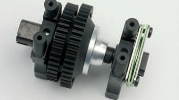

Mein Kumpel hat sich einen Inferno GT 2 von Kyosho gekauft ,
ich finde der hat sehr viel Ähnlichkeit mit unserem Modell , nur
der Radabstand ist bei unserem Modell etwas weiter .
Hierbei ist mir auch die doppelte Scheibenbremse aufgefallen und
ich habe am Wochenende gleich meinen Mercedes modefiziert .
Man benötigt nur 2 neue Schrauben . Der Umbau war sehr einfach
Viel Spaß beim Nachbauen
( wer will) .[attachment=2]CIMG5301.JPG[/attachment]
Doppelte Scheibenbremmse

Du mußt nur das mittlere Div. und den Überrollbügel losschrauben
um die zweite Bremsscheibe einzubauen. :wissen: :cooler:

Hat serienmäßig leider nur eine(siehe Bild) aber die teile um auf zwei umzubauen sind doppelt geliefert worden, ausgabe 4 und 24 waren identisch. Also warum nicht enstehen ja keine extrakosten...

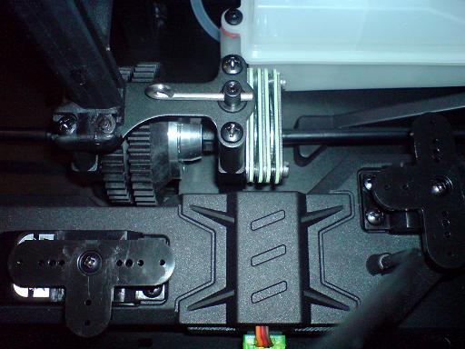

So jetzt bin ich fertig hier mal ein bild von meinem bremsentuning. Habe zuzätzlich noch kleine federn zwischen die beläge gepackt damit auch die backen nach einem bremsvorgang wieder auseinander gedrückt werden.
Re: Doppelte Scheibenbremmse
Woher bekommt man diese Federn? Die bräuchte ich auch mal, da meine teilweise ausgefransten Bremsbeläge etwas im Leerlauf bremsen...
Gerade beim Schreiben kam mir schon die Antwort: Kugelschreiber! :wink: -
Sehr gut... genau da habe ich sie auch her :wink:
Ist keine schlechte sache auf die art werden die backen wieder in die neutralstellung gebracht vorteil hierbei ist das der verschleiß abnimmt und die bremsanlage nicht so lose da rum baumelt. Mal sehen wenn nächste woche die gestänge kommen wie sich das ganze in der praxis verhält..

So habe das ganze jetzt mal in der halbpraxis getestet(da noch ohne motor)
Also bremsen tut das ding jetzt wie sau! Allerdings muss man ja dazu sagen das wenn er dann mal durch die motorkraft angetrieben wird das ganze wieder anders aussieht. Das mit den federn zwischen den bremsbelägen funzt. allerdings SUPER. Nicht nur das die backen nach jedem bremsvorgang wieder auseinander gedrückt werden auch der bremskolben steht nach jedem bremsvorgang wieder in der neutral stellung. Kann es nur jedem empfehlen. Minimaler aufwand, maximales ergebnis -
