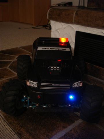

hier.
Merh als das will ich eigentlich garnicht. Und ich habe überlegt, das ich superhelle blaue LEDs mit abgeschliffender spitze nehme und die einfach in transparente gehäuse packe.
