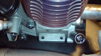

Vielen dank dafür :daumen: Was den freilauf angeht so konnte ich jetzt nichts finden im montage manual... Allerdings sind lt. fachwerkstatt die beiden dichtungen defekt da ich diese beim zusammenbau nicht geölt habe
[attachment=0]Unbenannt.JPG[/attachment]
was zur folge haben soll das sich das seil nicht 100% wieder einrollt, weil die im bild unten gezeigte dichtung nicht korrekt arbeitet, die im bild oben gezeigte dichtung nicht 100% dichtet und das könnte bedeuten das es auch altes fett im freilauf ist! Starke aussage oder?
