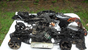

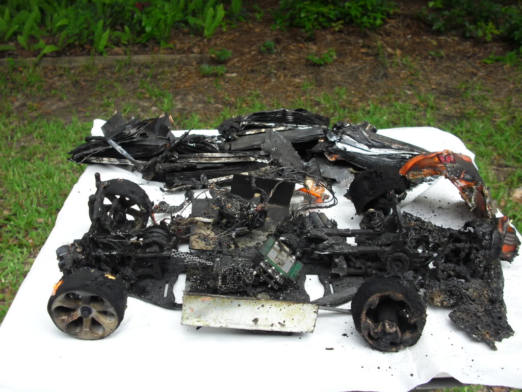

war wohl ziemlich heiß :twisted:
da muss wohl was feuer gefangen haben -
Re: doctor sommer für RC modelle.
lipo!die akkus sind fahrende bomben.mir sind schon 3 verpufft und rissen die modelle mit in den tot. :wand:
bevor ihr fragt.nein das ist\wahr nicht meiner. :lol: -

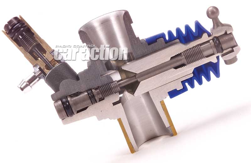

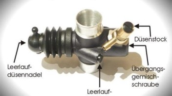

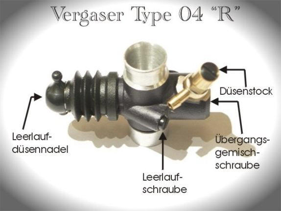

nun greif ich mal das größte problem an.
Vergasereinstellung.einstellungen am vergaser würd ich euch nur an der leerlaufschraube und der düsennadel empfehlen.
von den anderen schrauben besser die finger lassen.dann wird das schon.
gemisch nicht zu fett und nicht zu mager.
einfach die schraube bündig mit dem düsenstock drehen und dann noch ne halbe bis ganze umdrehung rein.bei meinen cars ist sie bündig mit dem düsenstock.
standgasschraube in den vergaser schrauben bis er sich etwa 1,5-2,5 mm öffnet.
beim starten nen schraubendreher zur hand haben um nachzustellen.
das gemisch sehr sensibel einstellen.und nach jeder anderrung etwas warten,da es etwas dauert bis der motor reagiert.
immer ruhig bleiben. :yes: -

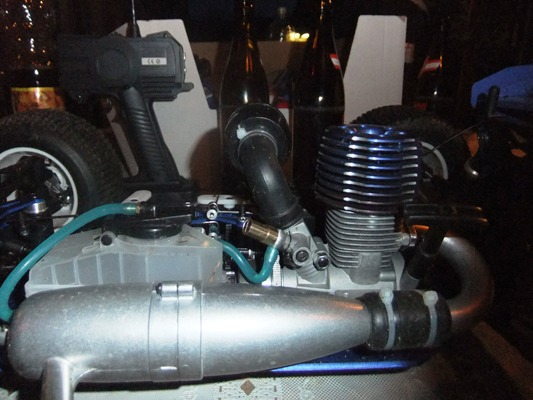

das müßte der versager sein der auch auf meinem hogziller ist :O_o:
haben sie da ne grundeinstellung für die leerlauf düsennadel
als treuer BRAVO leser würde ich mich über eine antwort sehr freuen
ihr Tex
:lol: :wink: :oops: :roll: :twisted: :lol: :daumen: :shake:
OK OK :flucht:
bei mir ist es so.
die lehrlauf düsennadel ist ja ne schlitzschraube.
bei mir ist der schlitz nach oben gerichtet und bündig mit dem gewinde des schiebers.der schraubenkopf steht etwa 1mm raus.
umdrehungen kann ich leider nicht angeben da ich dann meinen perfekt eingestellt hab.wenn nicht verstanden nochmal fragen.
euer Doctor sommer -

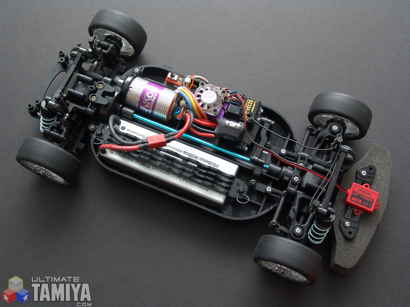

macht doch nix.schon bist du schlauer.
der rote kasten ist ein sensor von dem driftmanager. -

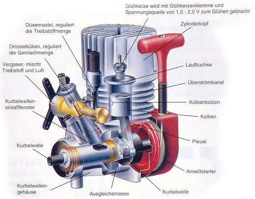

hab noch was gefunden.somit hat alles einen namen.

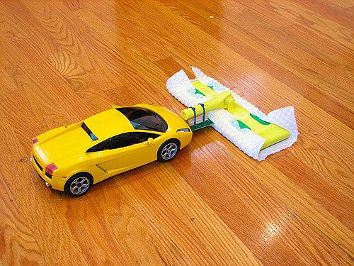

so nu für alle männer die stress mit der Frau oder mit Mama bekommen wenn sie in der wohnung fahren.
Die LÖSUNG!!! :lol: -
AUUUUUUUUUUUUUUUUUUAAAAAAAAAAAAAAAAAA!!!!!!
Das tut ja schon vom hinschauen weh!
Wie oft haben die das geprobt? :lol: :ironie: -
Zitat von Old school Racerso nu für alle männer die stress mit der Frau oder mit Mama bekommen wenn sie in der wohnung fahren.
Die LÖSUNG!!! :lol:
mach vorne nen besen dran und hinten den wischer mit feuchthalte autmoatik: einfach nen Tank aufs dach und nen schlauch zu nem selfmade verteiler der in kleineren schläuchen das wasser durch die schwerkraft in den lappen leitet.
ich spiele gerade mit dem gedanken einen 1:10 ele bei ebay zus chießen und das zu bauen...
