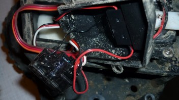

    Vielen Dank für die schnellen Antworten.
    Ich bin mir garnicht sicher, ob ich ein Fail safe habe. Habe den Wagen gebraucht gekauft...
    Das Bild im Anhang dürften Aufschluss geben. Ist das das Fail safe?
    Wenn nicht, welches könnt Ihr mir empfehlen? Der Preis ist egal, es sollte einfach sicher sein...!!!
    [attachment=0]P1050239.JPG[/attachment]
  • Re: Fail safe...Erklärung
    Nop, ist nur der Empfänger.
    Ein Failsafe wird zwischen Empfänger und Gas-Servo geklemmt.
    was für eine funke hast du?
    wenn du ne 2,4GHz hast, KANN es sein das eins drin ist. Der schwarze kasten der da raushängt ist jedenfalls nur der EMpfänger.
    hast du noch ein Bild von dem kleinen schwaren kasten der in der Box noch ist?
    das könnte es sein.

    Der kleine schwarze Kasten sieht mir mehr aus wie der Hauptschalter. Weil da auch nur ein zweiadriges Kabel rein geht und wieder raus.
    also ich bin kein profi,aber an der linken seite kann man ein kabel erkennen,mit den farben orange,rot und lila und mein fail safe von ansmann hat auch diese farb combo..allerdings basiert meine aussage nur,wie schon erwähnt,auf die farb combo des kabels!

    Sind Empfänger und Funke bei mir eingeschaltet und schalte ich dann die Funke aus geht der Servo in Bremsstellung. Ist das nun wegen des Fail safes? Und wo sitzt es bei meinem Auto? Das Foto welches ich weiter oben angehängt habe zeigt doch nur den Empfänger, oder?
    Zitat von Basti0212
    Weiter oben sagt jemand, dass die Funke das Fail safe haben könnte, ja was denn nun?
    also wenn du deine funke aus machst und dein servo geht in die bremsstellung,dann ist dein fail safe an und erfüllt auch somit seine funktion.
    dein fail safe wird wohl in deinem empfänger sitzten.
    die angaben die ich vorhin gemacht habe,sind richtig nur wurden sie falsch verstanden.das paket beinhaltet die funke ein empfänger und ein servo.das fail safe steckt meiner meinung nach also schon in deinem empfänger drin und du kannst es via funke einstellen.
    anders kann ich mir das nicht vorstellen!
