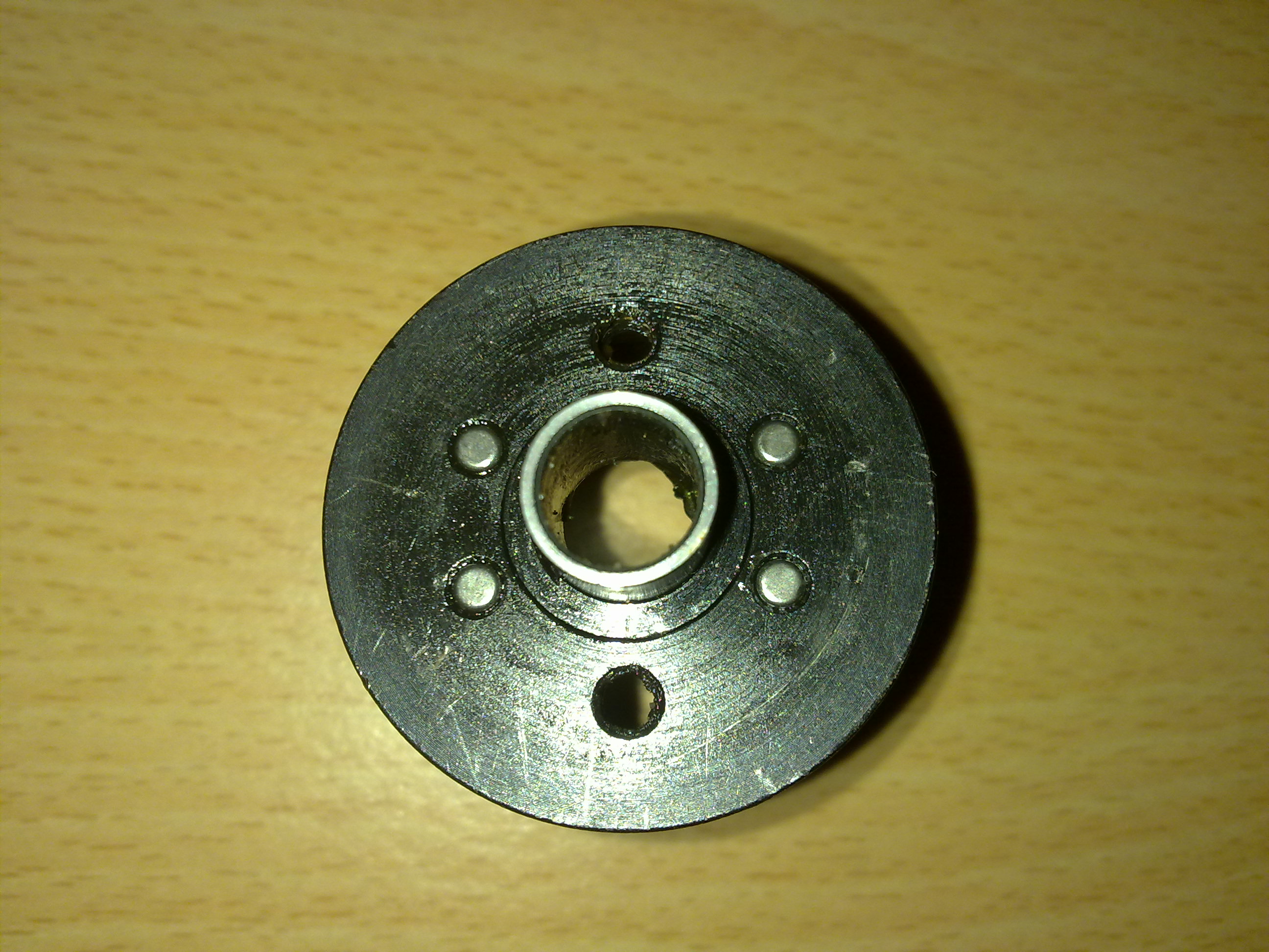

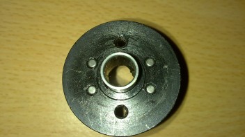

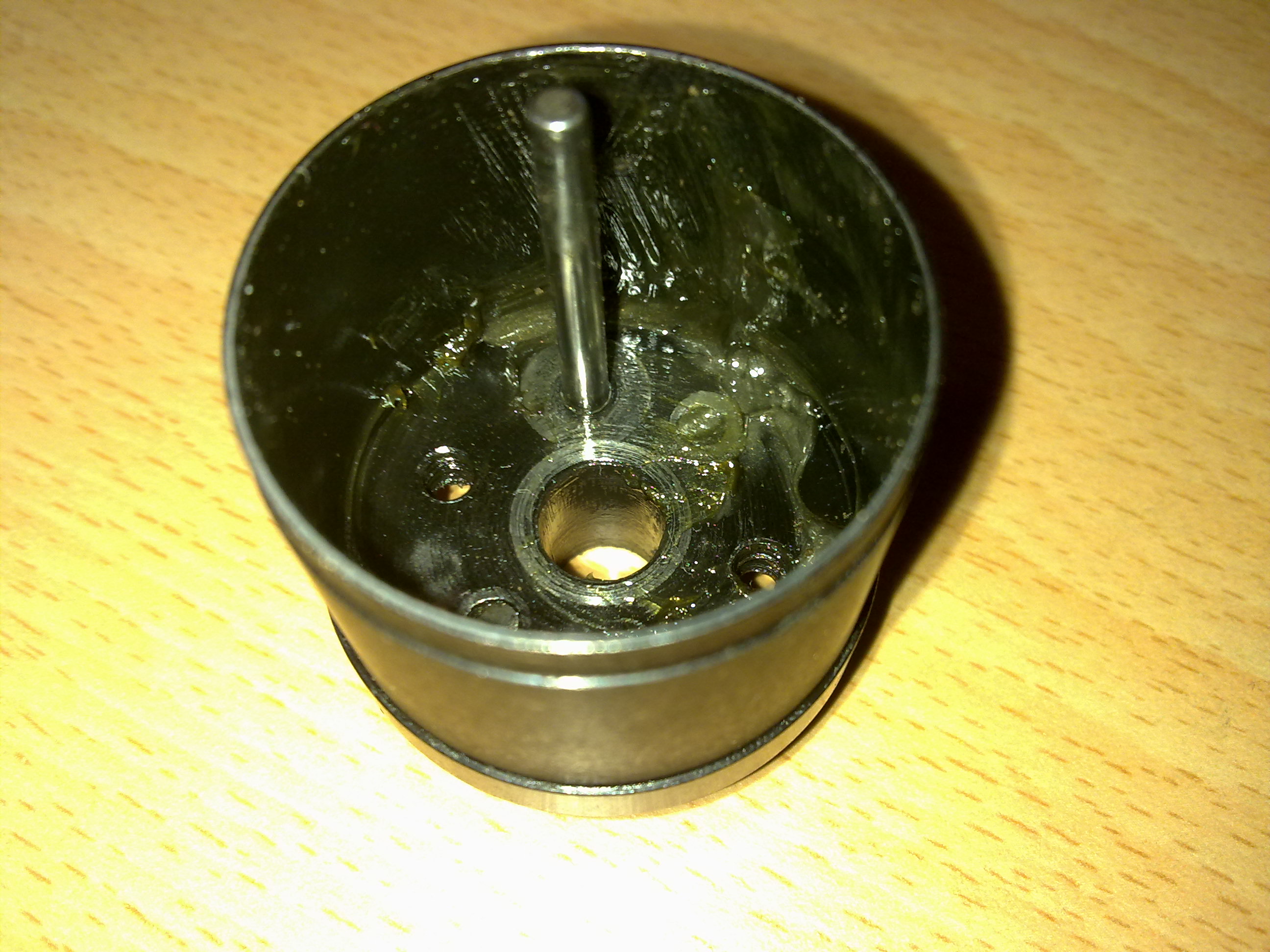

Herzlich Willkommen im Differenzial
von 4 Stäben sind 3 kaputt.
Ich habe das Problem, dass ich den noch ganzen Stab und die abgebrochenen nicht raus bekomme. was muss ich jetzt machen? -

Ich bekomme das Kugellager nicht ab, an der die Diffstiffe dran sind.
die Stiff sind sehr kurz abgebrochen

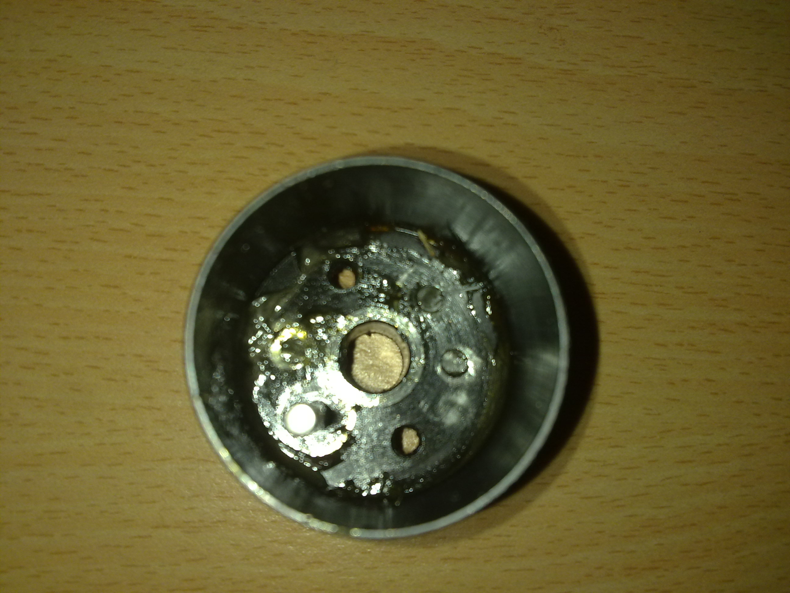

Hi, kann mir meiner helfen und sagen, wie ich die noch vorhanden, abgebrochenen Stiffte raus bekomme?
ich bekomme das nicht hin, und dann müsste ich wissen ob es genau so schwer ist diese auch wieder rein zusetzen. -

Mach mal bitte Bilder. Ich kann mir das grad nicht so vorstellen wie die noch bei dir drin sind.

Ich weiß echt nicht wie ich das raus und später wieder rein bekommen soll.
Re: keine antriebsleistung auf der hinten achse
setzt doch von unten einen nagel auf den stift und versuch ihn so vorsichtig rauszuhauen mit einem hammer.
wenn das bei einem funktioniert dann mach es bei den anderen doch auch.weiss net ob das funktioniert aber einen versuch ist es ja wert.

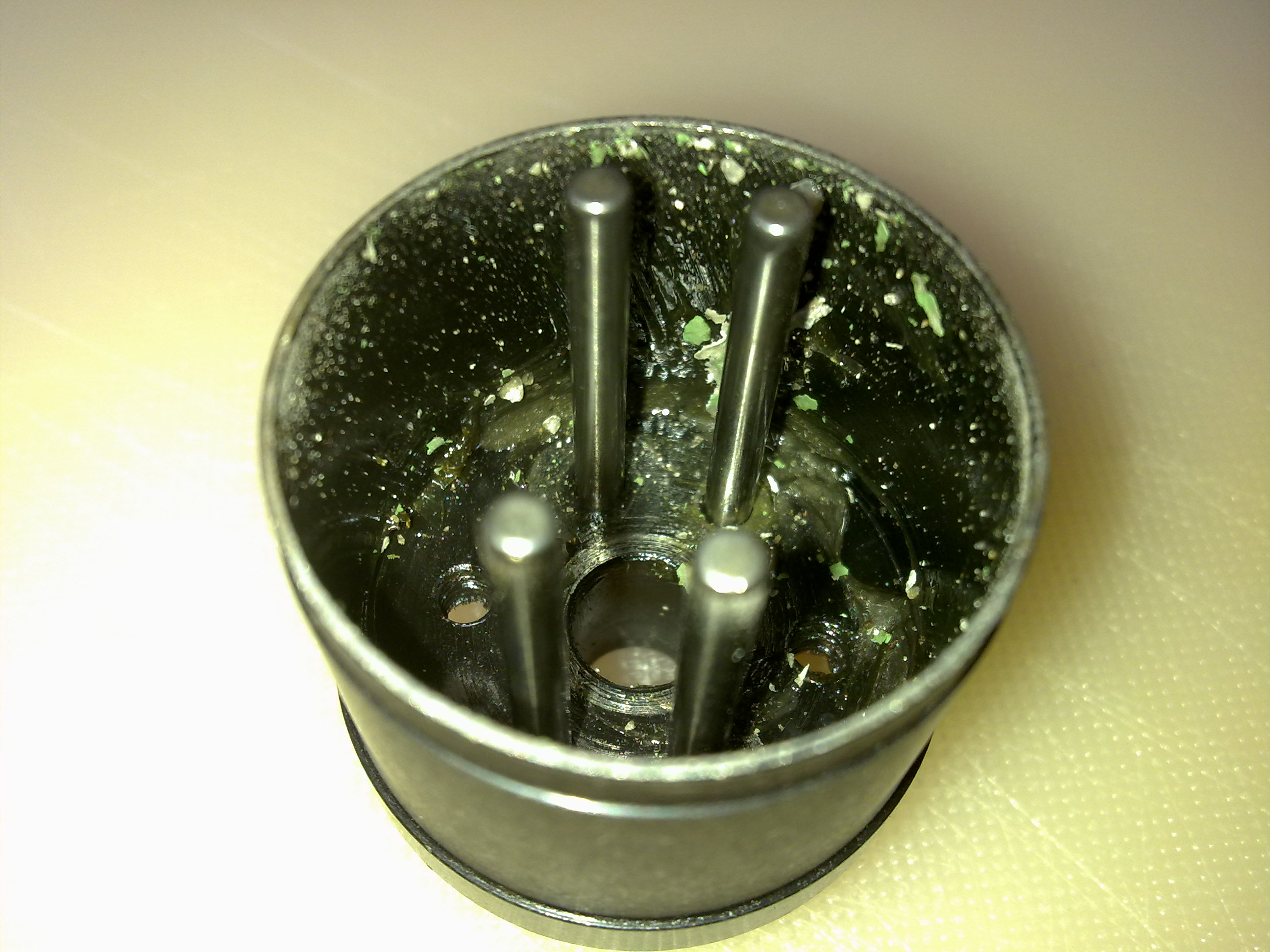

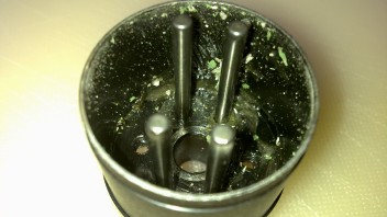

Habe die Stiffte raus bekommen und auch wieder rein bekommen.
Wieviel Diffpaste mache ich jetzt daran? Voll?
Voll ist auf die Menge bezogen
Hätteste gleich gesagt was du vor hast. Ich hatte damals beim tauschen der Stifte einen Dorn genommen. Musst auf jedenfall schauen das am ende alles schön sauber läuft.
