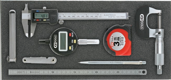

[attachment=0]815_1310.jpg[/attachment]
das kann man mit solchen werkzeugen exakt messen. Ja ich weiß so was hat nicht jeder im keller, ist schon klar :wink: Auf alle fälle damit geht´s bis auf nen mu wenn es sein muss. Aber muss ja nicht! Er(der spalt) soll nur nicht kleiner sein als 0,3mm das merkt man aber wenn er ausgeht oder eben nicht mehr anspringt ![]()
