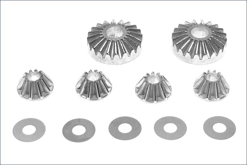

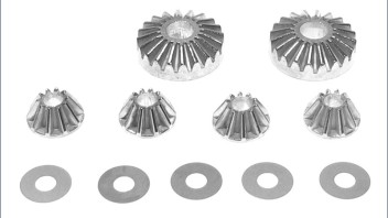

ich habe hinten jetzt ein 2tes neues diff. drinne, weil man beim zusammenbau die schrauben der diff.-hülle nicht zufest anziehen darf, weil ansonsten das diff. sich mit wiederstand drehen lässt,also stake abnutzung, runter gefahren, so hab ich mein erstes im a... bekommen, man muss beim zusammenbau einfach mal dran drehen und fühlen wie die zahnräder greifen, umso mehr ich die schrauben an der diff.-hülle fest gezogen habe umsomehr wiederstand hatte ich. desweiteren sind die bohrungen am diff. nachgemessen diese sind 0,02mm zu klein.
die Senkkopfschrauben (4 Stück, 2,6x 12 mm) lassen sich total besch... für den Zahnkranz (43 Zähne) reinschrauben, nachdem ich im modellbauladen alles nachmessen lassen und aufbohren habe, passt es endlich, weil ich schon beim den ersten beiden diffs. das problem hatte.produktionsfehler! kann mir doch keiner erzählen das ich bei 3 diffs. zu blöde war die schrauben reinzudrehen, ich hab sogar ein bissel öl auf die schrauben gemacht um das gewinde besser reinzudrehen :sad:
