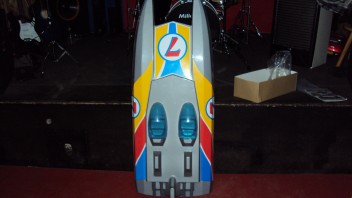

So, wie schonmal gaanz kurz angeschnitten, war ich vor langer Zeit mal Modellbauer. :yes:

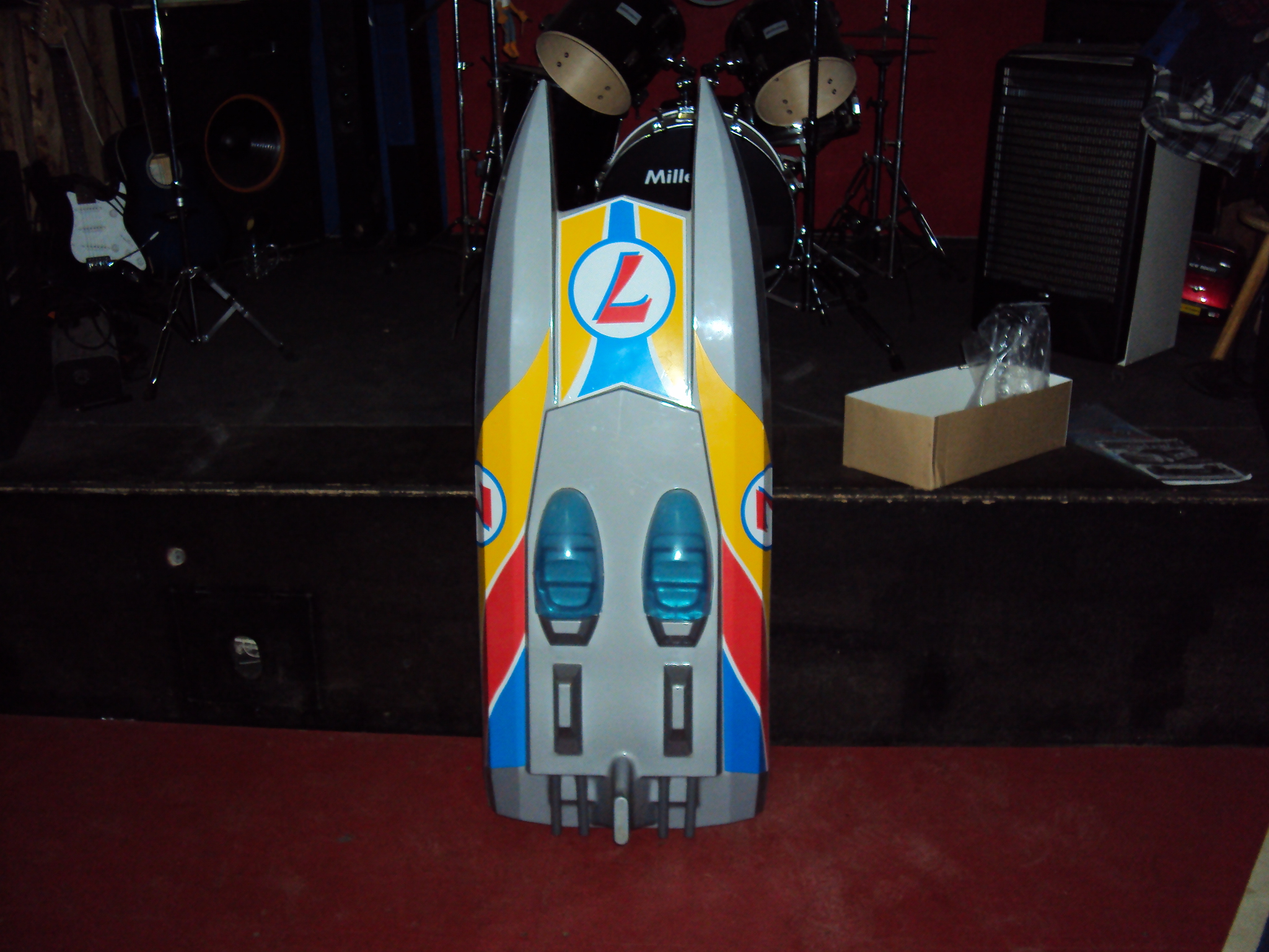

Aus dieser Zeit stammt dieses kleine, zuckersüsse, wunderschöne, unglaublich traumhafte Modell eines Rennboots.
Die Mama kam vom Klassenfeind im Jahre 1985 in die Zone und gebar ca. 35 Ableger in der Station junger Forscher. :^^:
Das Prinzip war einfach. Die Mama wurde halbiert in Ober und Unterschale. Davon wurde jeweils ein Negativ angefertigt. Diese Negative legten wir mit Glasfasermatten aus, um anschließend mit 2 Komponetenkleber unsere Finger zu versauen, äh die Matten von innen heraus zu bestreichen.
Anschließend wurde per Hand geschliffen, was das Zeug hielt. Lack drüber, fertsch.

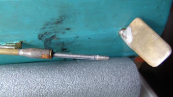

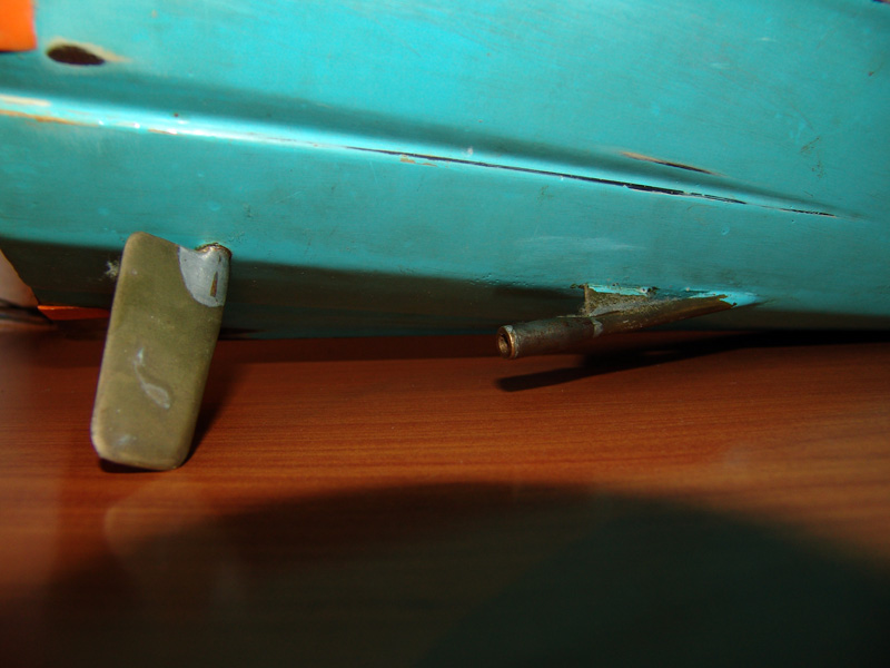

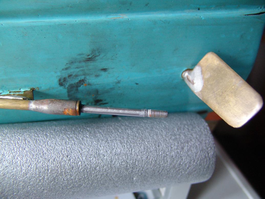

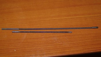

Das Kupferruder wurde aus nem Kupferblock herausgeschnitzt. Wie das Rohr für die Welle reinkam, weiß ich nicht mehr. Das Teil ist 23 Jahre alt Mensch, ich kann mich nicht an alles erinnern.

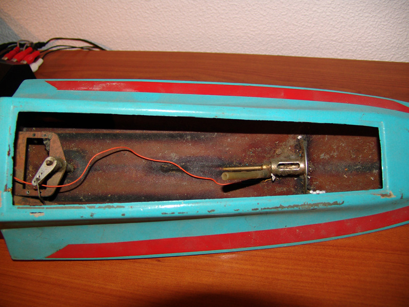

[attachment=0]rennboot.jpg[/attachment]
[attachment=1]rennboot-1.jpg[/attachment]
[attachment=2]rennboot-2.jpg[/attachment]

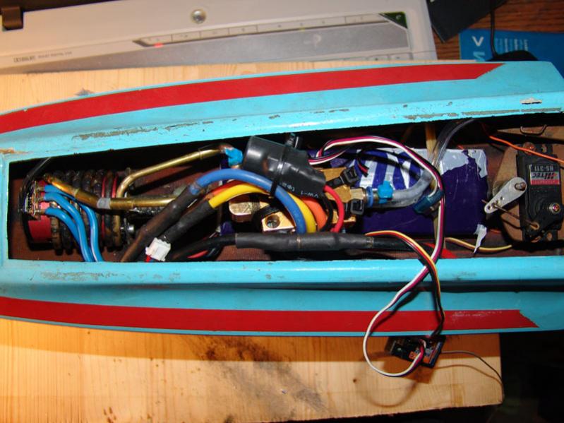

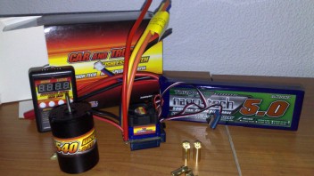

Nun ist im Laufe der Zeit einiges abhanden gekommen und ich würde gern, nur noch die Welle samt Schiffschraube und Ruder im Wasser sehen wollen (also im Fahrbetrieb, verkauft wird nix..)
Gedacht habe ich an sowas:
[ebay]320602121927[/ebay]
Brushless Motor:
Rotational Speed 2300Kv (rpm/v)
Max Current 60A
Power (W) 400W
Input Voltage 11.1v- 18.5v
25530-42550 U/min
Regler:
Size: 74 x 41 x 23 mm
Constant Current: 150A
Max Current: 160A
BEC output: 5A
Input Volt: 6 - 22.2V (2-6 LIPO / 4 - 20 NIMH)
Low-Voltage Cutoff: Auto detect and set
OODER den:
[ebay]320606909144[/ebay]
Brushless motor Model: B2435 KV4700
Rotational Speed: 4700Kv (rpm/v)
Power (W): 280W
Wire Winds: 8
33840-67860 U/min
Bei Version 1 brauch ich halt 11,1 V und bei Version 2 "nur" 7,2 V brauch noch einen passenden Regler für und Kühlung müsste gebastelt werden (sollte nich das Prob sein) ..
Was meint Ihr?
