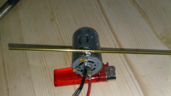

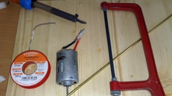

    [attachment=4]01-material.jpg[/attachment]
    Es ist relativ einfach, sich eine WaKü :D selbst zu bauen.
    Man brauch nur:
    - Metallsäge
    -Lötkolben 50 Watt
    -Zinn
    -Messingrohr 4x0,5x1000
    -Silikonschlauch
    uund (dazu später aber mehr)
    - Lötflamme
    - Schraubstock

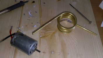

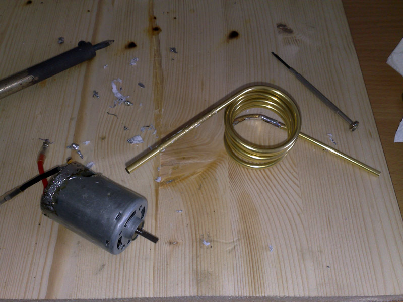

    Um das Messingrohr bequem um den Motor wickeln zu können muss ein Ende des Rohres am Motor befestigt werden. Ich versuchte es gleich mit dem verzinnen.
    [attachment=2]03-messingrohr-spirale.jpg[/attachment]
    Und wickelte anschließend munter darauf los. Nun sah das Rohr so aus (wie oben). Problem dabei war, das es eben unter Spannung steht. Ich versuchte mit sanfter körperlicher Gewalt noch ein wenig den Radius zu minimieren. War jedoch nicht so von Erfolg gekrönt. Mit sehr hoher Wahrscheinlichkeit, wäre es besser gewesen wenn man dieses Rohr vorher und währenddessen mit einer Lötflamme (600-700°C) ausgeklüht hätte. So wäre man die Spannung die durch das Kaltverformen entstanden ist minimiert wurden.
    [attachment=1]04-messingrohr-kontakt.jpg[/attachment]
    Nungut ich hatte leider keine Lötflamme zur Verfügung. So zog ich mit einer Hand und aller Kraft das Messingrohr so nah wie möglich an den Motor. Punktete das andere Ende vom Rohr am äußersten Ende vom Motor an und macht mich nun daran mit mächtig viel Lötzinn eine Brücke zwischen Motor und Rohr zu schlagen. Nun es sieht nicht toll aus, sollte jedoch seiner Funktion dienlich sein. Getestet wurde es und es funktionierte.

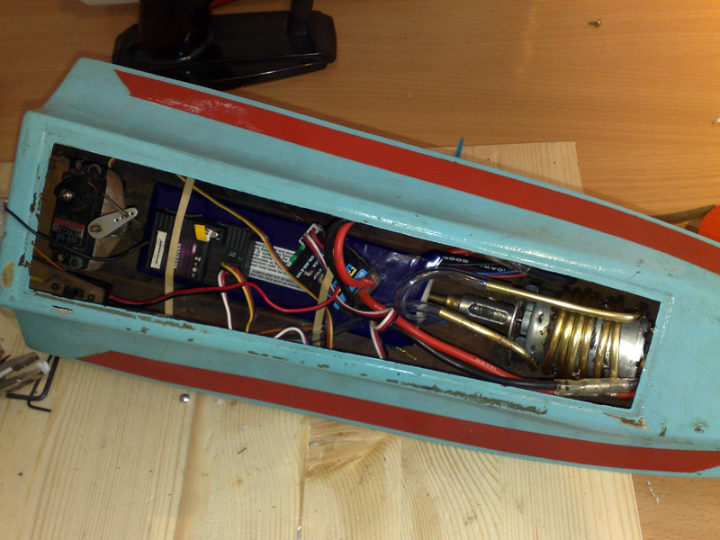

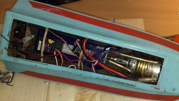

    [attachment=0]05-kuehlung-eingebaut.jpg[/attachment]
    Hier nochmal ein im Eingebauten Zustand. Problem war, das nicht wirklich viel Wasser durch kam. Ich vermute das es am Schlauch liegt, da hier die Druckverluste zu hoch sind und ich mit Messingrohr besser weg kommen würde. Den Schlauch sollte ich nur an Knickstellen benutzen.
    Nun muss ich erstmal den Einlass neu machen und dann sehen wir weiter.

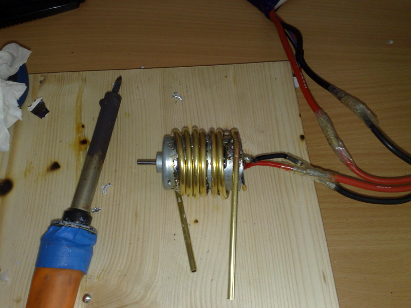

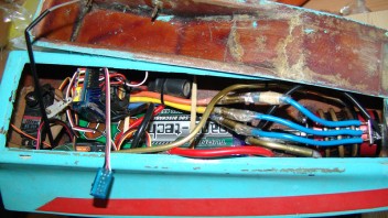

    [attachment=0]boot.jpg[/attachment]
    Soo nun aber..
    - der Einlass ist gewechselt
    - WaKü Leitung ausgeglüht und um ein Rohr (welches einen geringeren Durchmesser als der Motor hatte) gewickelt (war einfacher als gedacht, Geduld ist eine Tugend)
    - die Bürste musste nun einem 4000 Kv 3s Brushless weichen
    - 5000 mAh 2s Akku verbaut
    - 2,4 Ghz
    Kurz: rockt!
    Ich brauch nen See. Der Teich vorm Bahnhof ist zu klein. Mal kurz am Gas getippt und der ist am anderen Ende des Wassers.. Grr. :wand:
