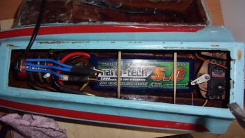

So auch ein Update
[attachment=0]wakue.jpg[/attachment]
Habe nunmal den Wasserlauf verlegt, damit ich den Akku ordentlich einlegen kann.. So ist der Weg auch gleich mal 5cm kürzer.
Ein neues Problem ist aufgetreten. Da nun die Wassertemperatur gestiegen ist, reichen die Wicklungen nicht mehr aus.
Muss nochmal wickeln und diesmal mehr Wicklungen. Ich glaub wenn ich das jetzt noch ein paar mal mach, bin ich darin genauso fit wie im Seilzugstarter reparieren. :winken:
