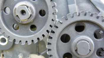

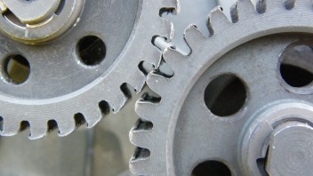

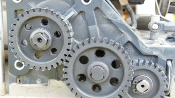

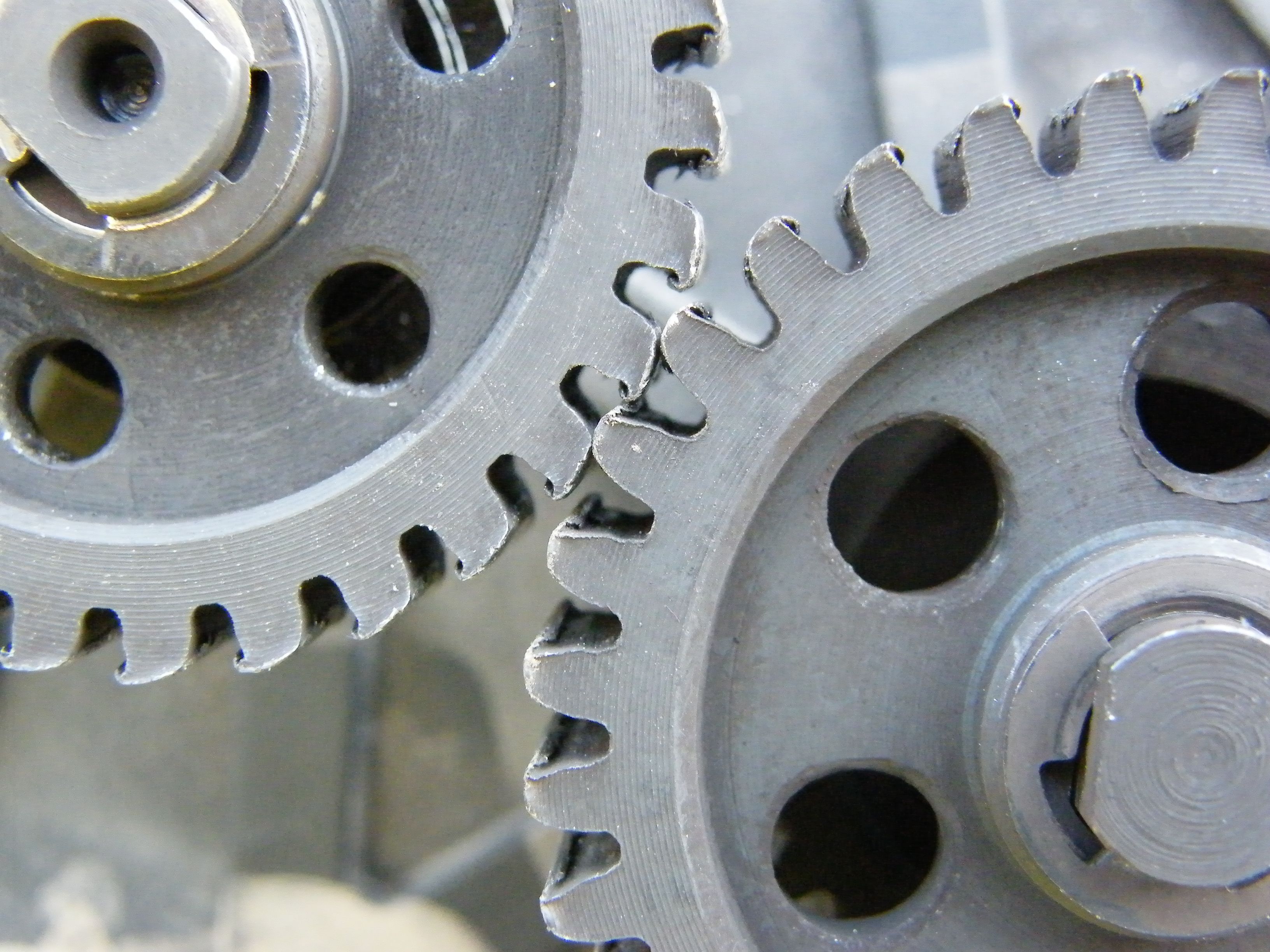

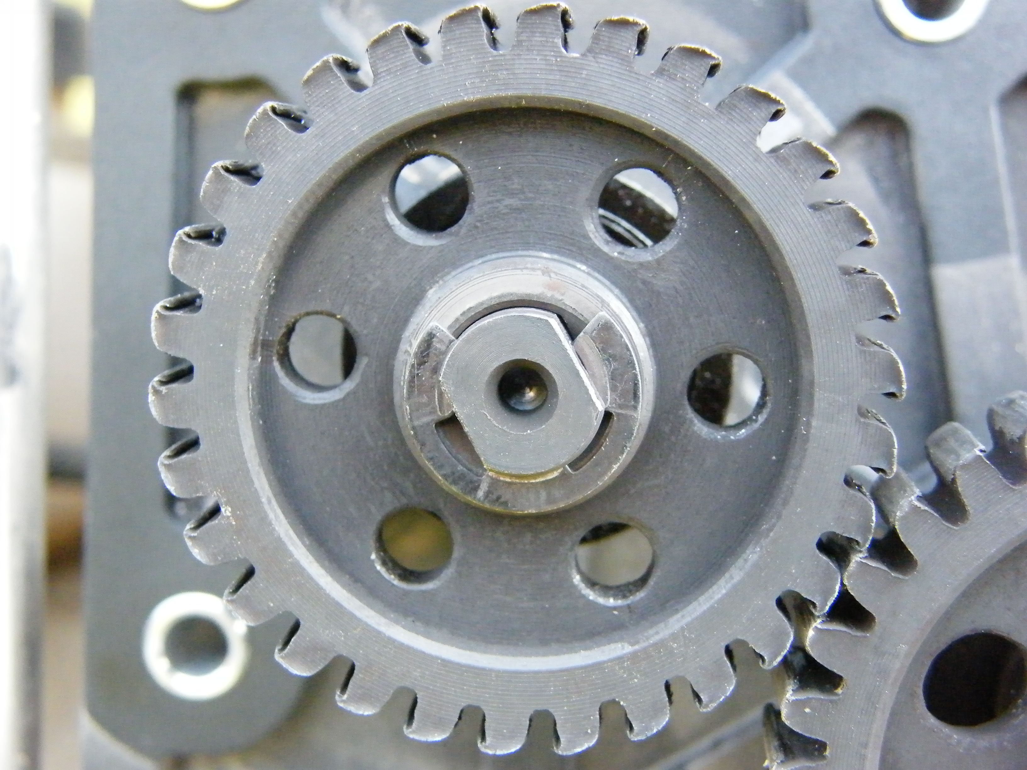

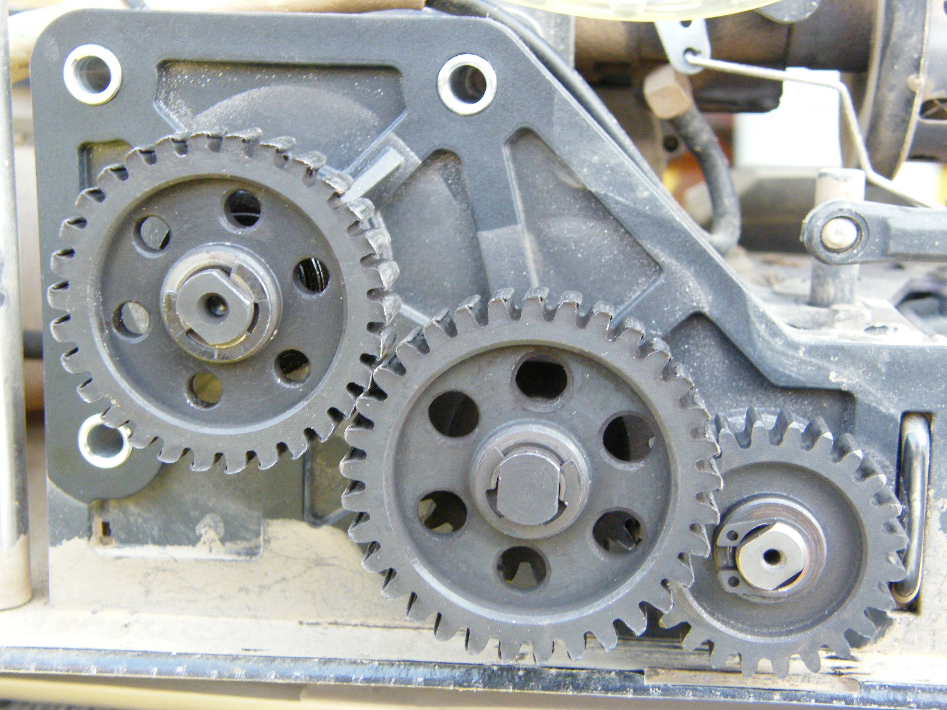

Hier mal die Bilder von dem getriebe...
Morgen kommen noch bessere... ah ich meine heute ![]()
Re: Carbon Fighter Pro - Erfahrungsbericht + Tipps + Diskussion
Ach du Schei.e :shock:
Wie viel spiel haben die einzelnen Wellen, ist der Lagersitz hinter der Kupplung geschmolzen?
edit: Die Sicherungsringe wären auch bald abgeflogen so wie es ausschaut. Vor allem der mittlere.
die sind ja wirklich total runter
kann durchaus sein das die getriebeplatte heiß wurde und die welle zum zahnrad sich bewegen konnte
ist dir das nicht vorher aufgefallen sowas kommt doch nicht von jetzt auf gleich
Uff, das habe ich jezt nicht so genau nachgeschaut aber ich kann da nochmal schauen.
Das ist auch mein Verdacht, dass die heiß wurde, denn im Getrebekasten war kein Dreck odeer so.
Zudem bin ich gar nicht so viel mit dem gefahren....

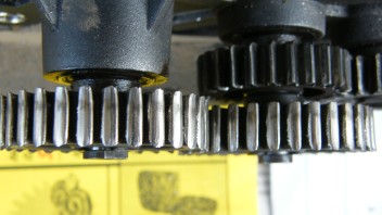

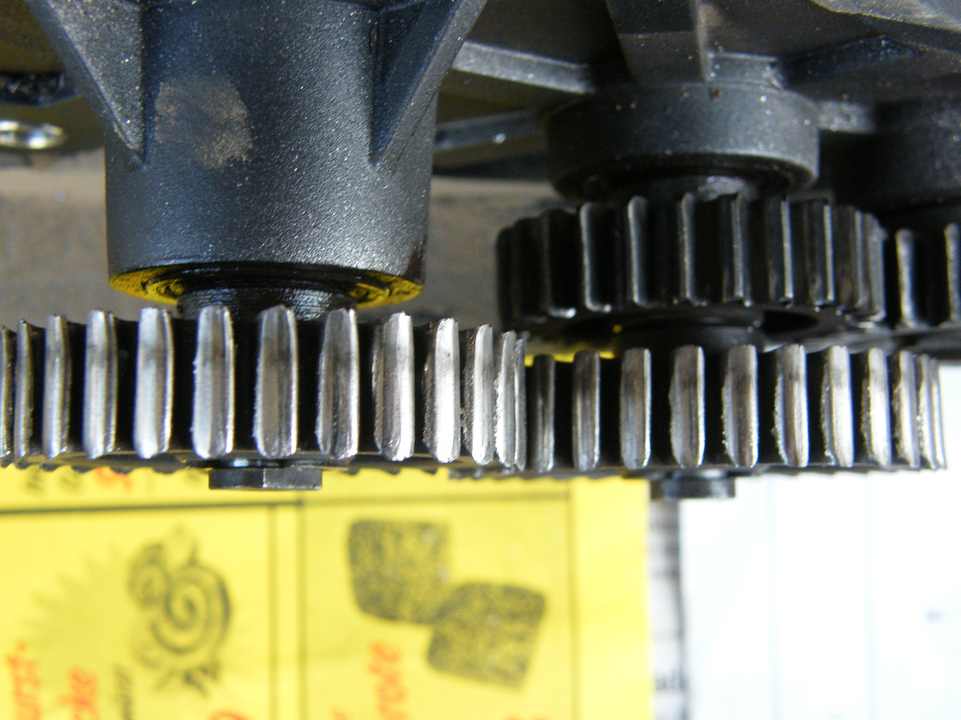

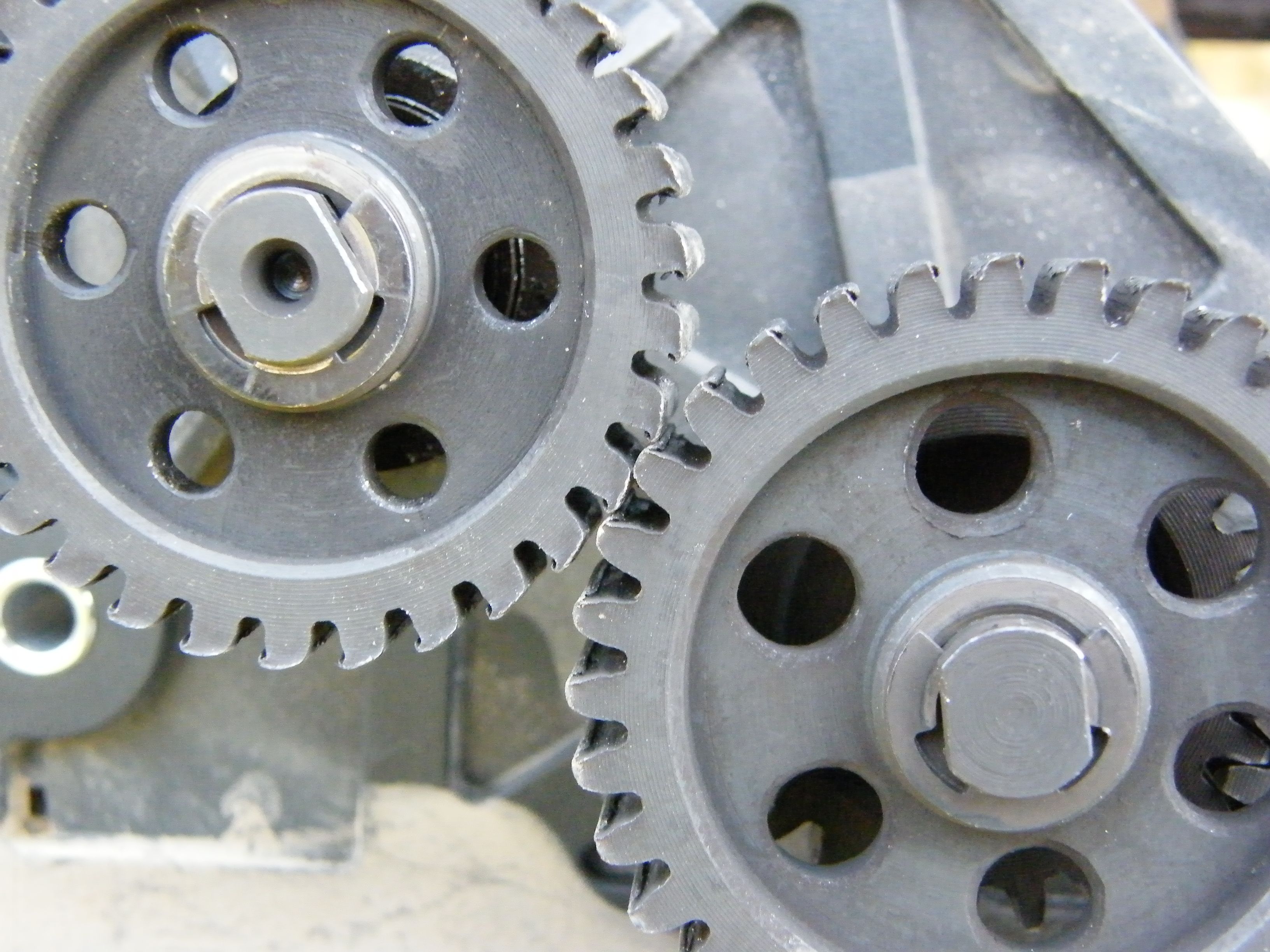

So, hier wie versprochen die restlichen Pics: (geht ja dank d lan endlich zuverlässig und schnell)
Und hier nocheinam ein Video dazu.
Sobald der Getriebekasten drauf ist ist das viel lauter und man weiß nicht woher das Geräusch kommt.
Jup, da ist mal die Kunststoffplatte zu warm geworden und hat sich verzogen. Sorry.
