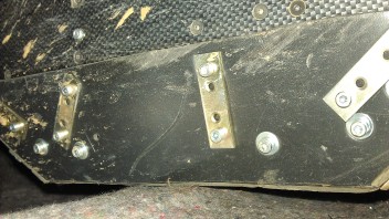

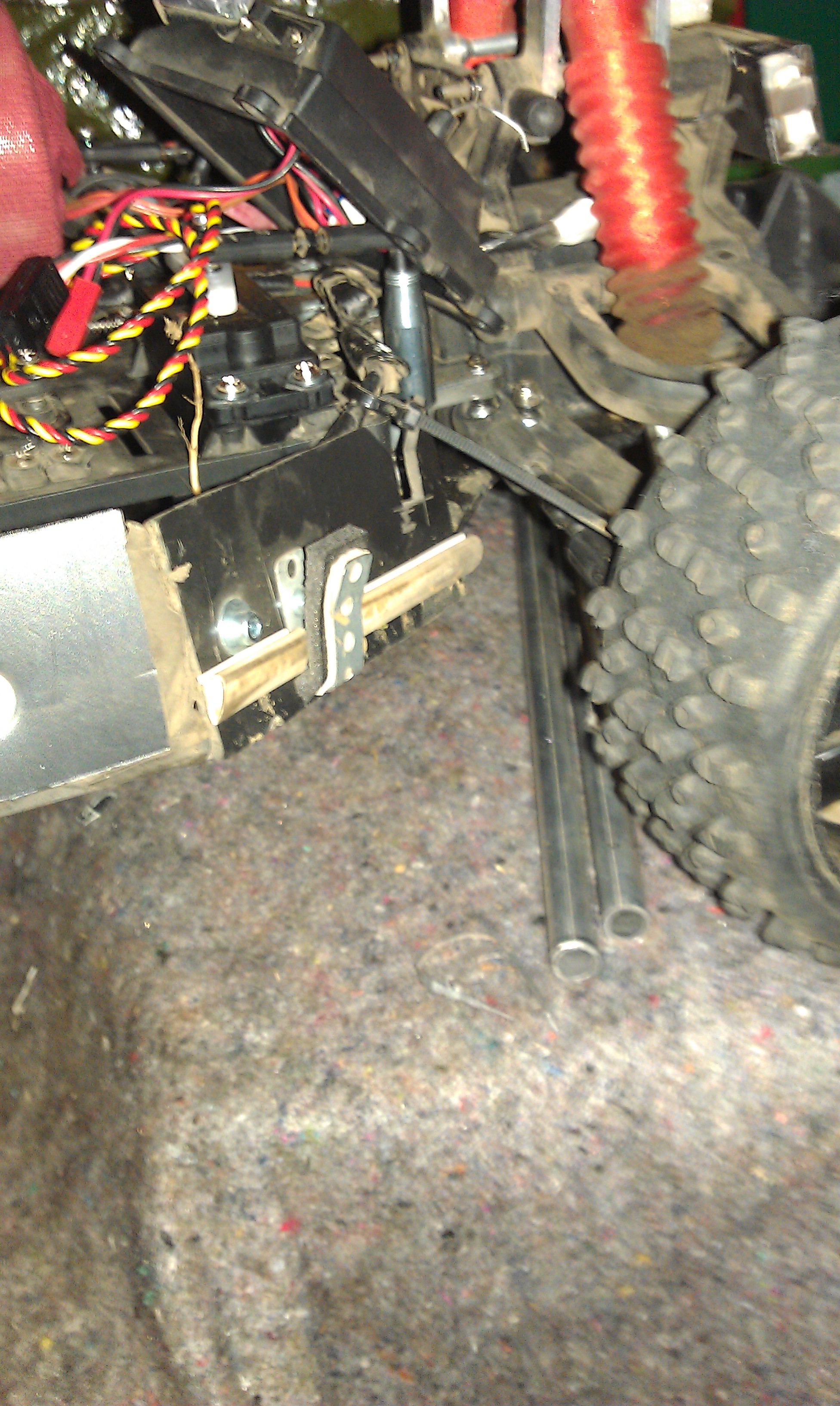

Bilder vom Unterboden hätte ich gerne gesehen wegen einem der Bilder auf der Seite 4. Da sind irgendwelche Verstrebungen und eine Menge Inbusschrauben zu sehen :wink:
Dient wohl zum befestigen der MCD Karo?
Re: Bearnd bastelt
Achsoooo. Ja das ist (für) die Befestigung der Seitenwanne. Ich mach dir ein paar Bildchen ![]()

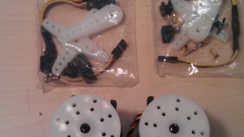

Hier nochmal der Lieferumfang der Servos:

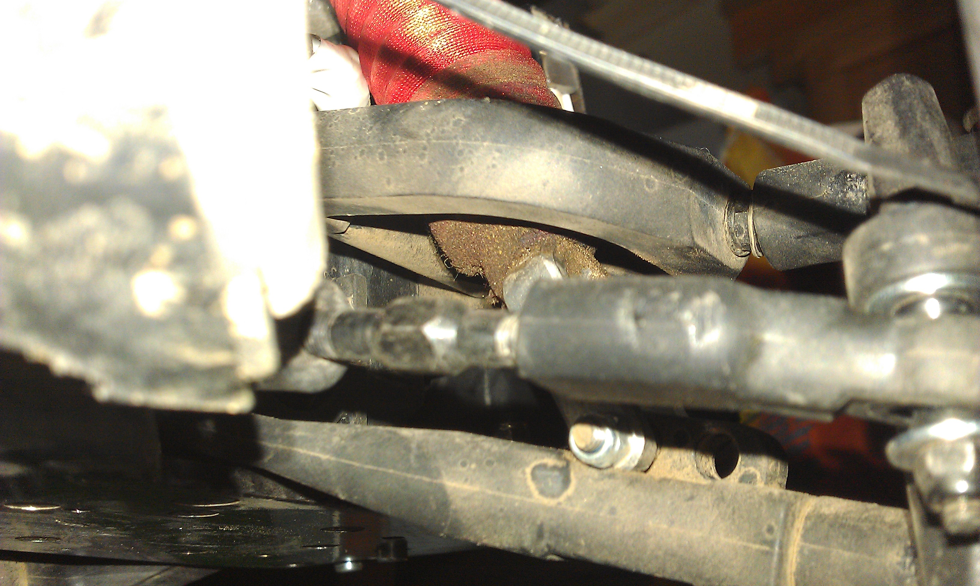

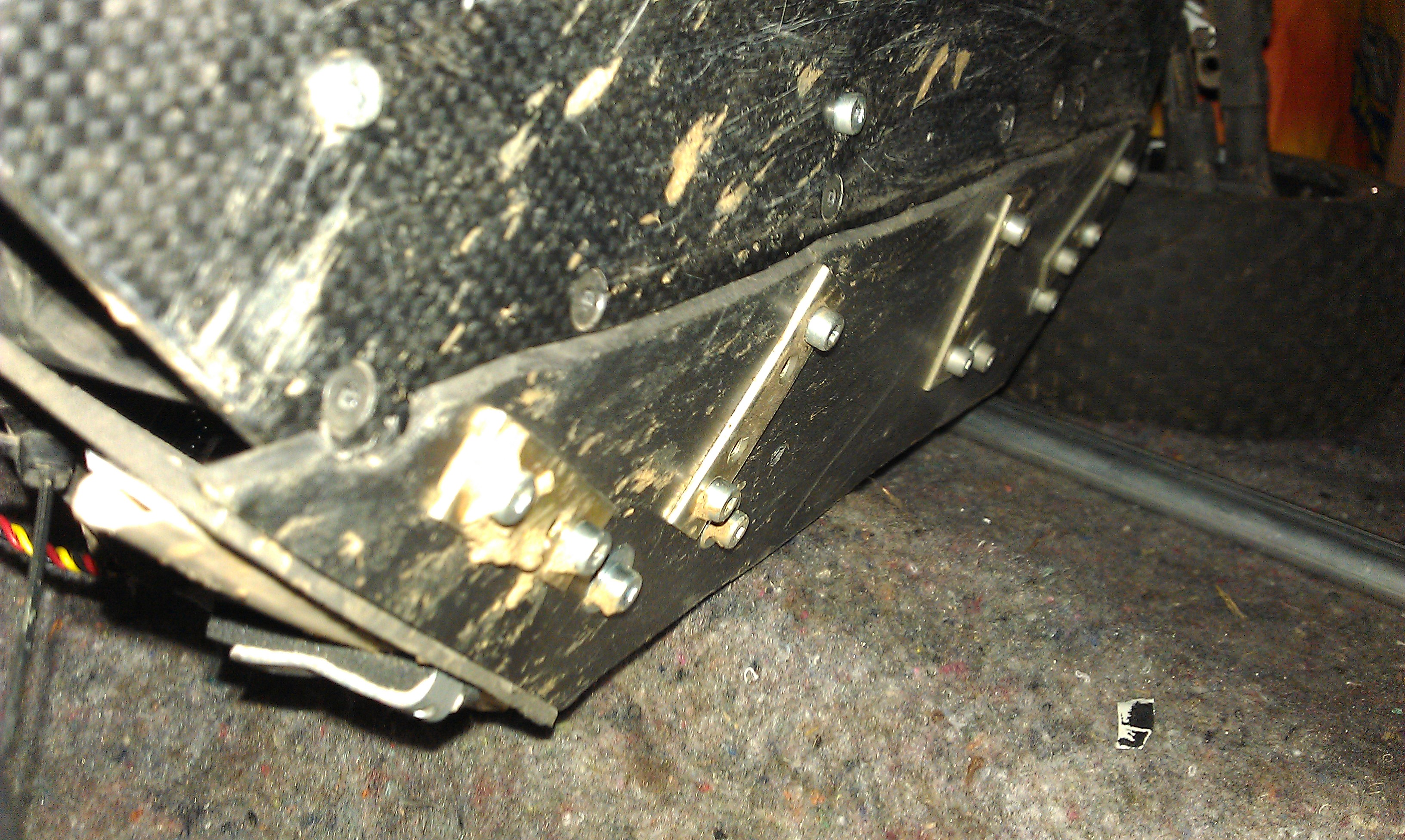

Hier hab ich mal ein paar Bilder...
Das sind die Befestigungen für die Seitenwannen. Aus dem Baumarkt einfach ein paar kleine Plättchen, Schrauben und Muttern geholt und montiert

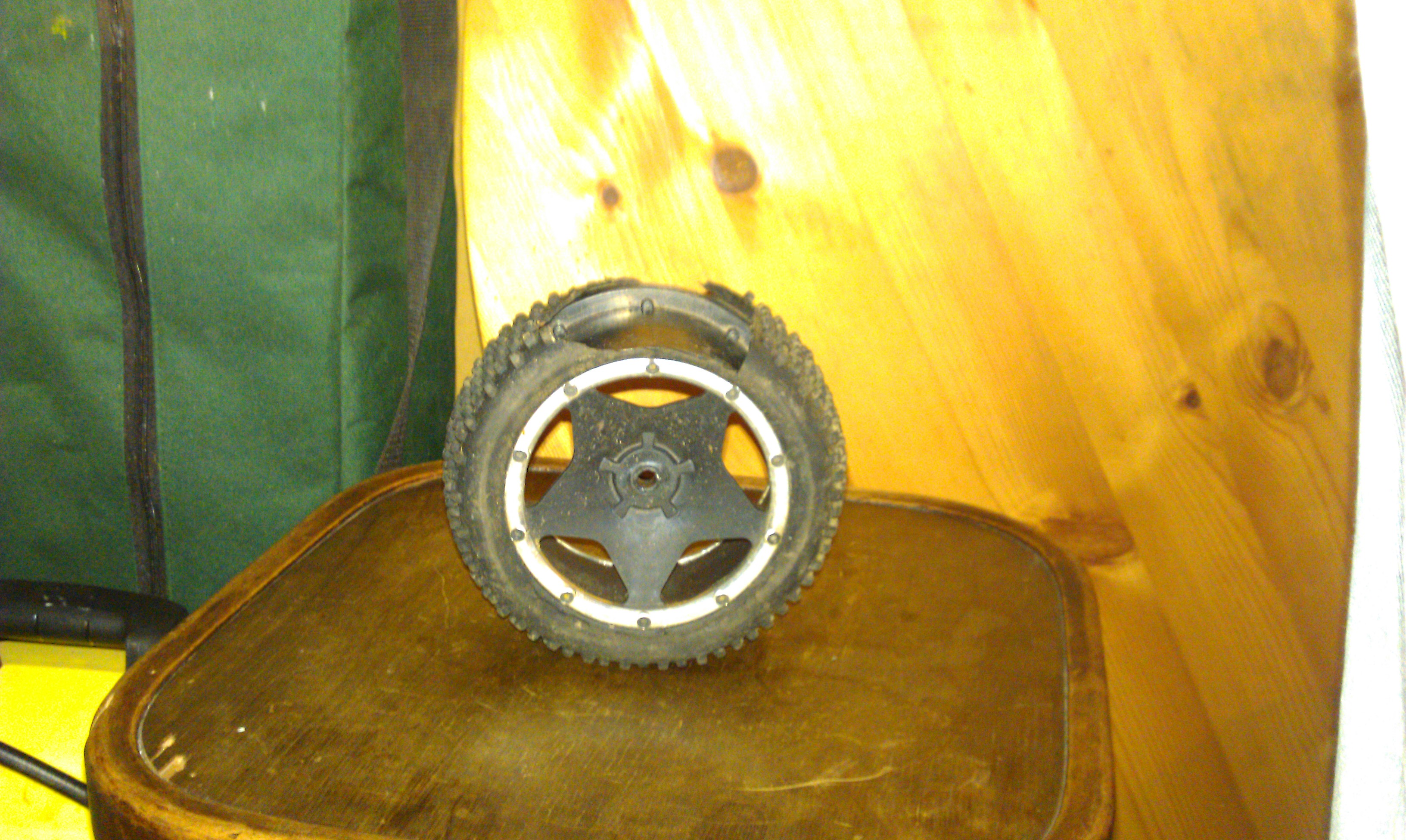

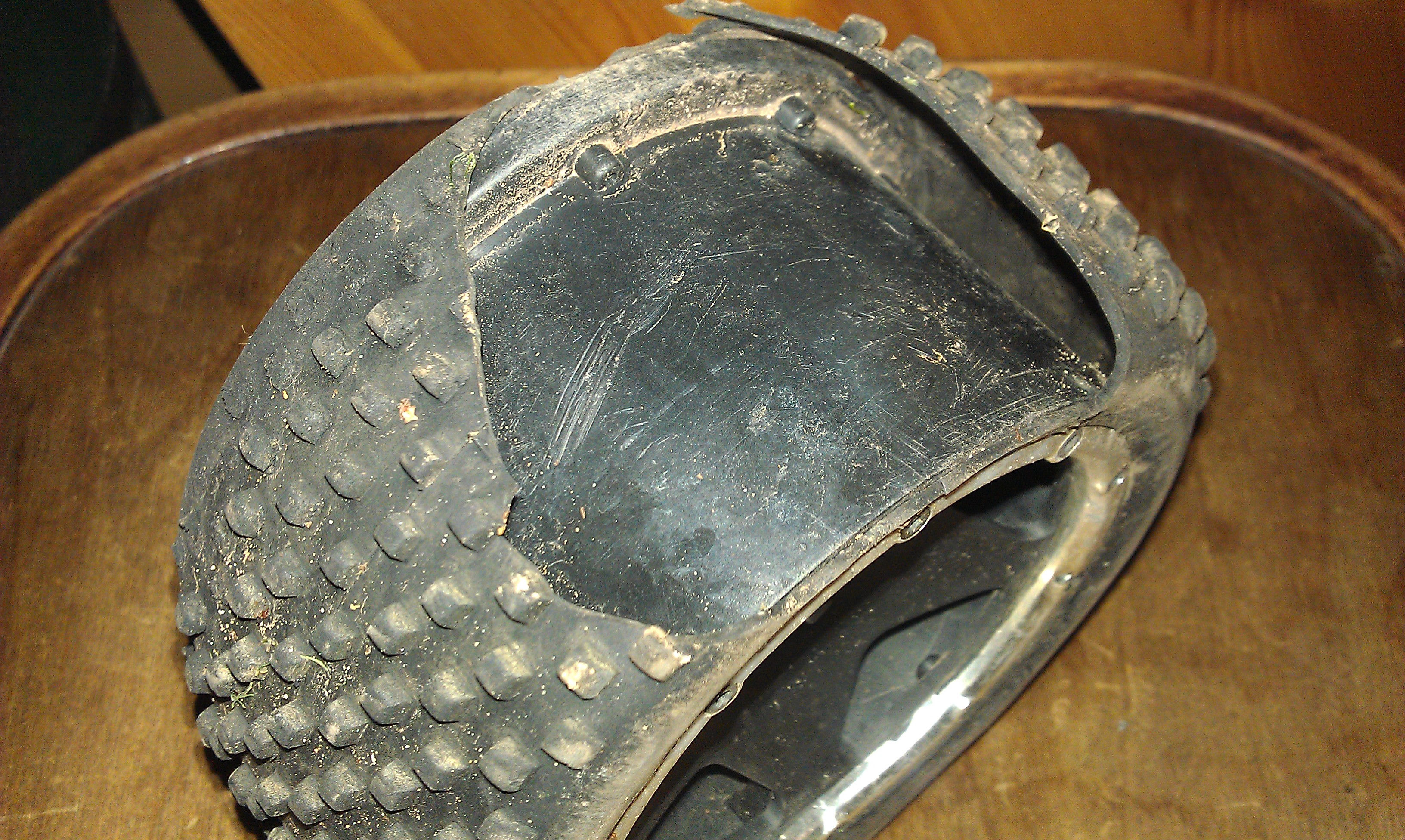

Hier sind die Reifen: Finde den Fehler ![]()
Hier hab ich mal die das aufgenommen, was die Karo an den Wannen hält. Sonst würde die Karo bei dickeren Reifen ab und zu an den Reifen hochgedrückt werden.
@ Toschi: Hoffe, dass du das mit den Schrauben an der Chassis-Platte jetzt besser erkennen kannst ![]()

Ja, super :daumen:, :danke:
Wo ist denn das Innenleben der Reifen
, ist ja extrem wie der sich aufgelöst hat :shock:

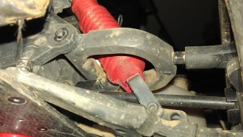

die alten und neuen Dämpfer mit Dämpfersocken:
Vorne die alten Dämpfer mit Socken. Man sieht das Öl immernoch triefen...
Die neuen Dämpfer haben bisher ihr Versprechen gehalten. Das sind die Dämpfer mit "verbesserter" Dichtung.

Habe mir zum Glück noch günstig neue originale CF-Reifen gekauft. Zum Glück deshalb, weil nun auch mein anderer Reifen wortwörtlich auseinander geflogen ist.
Also empfehlen kann ich diese Reifen eigentlich nicht.
Die originalen CF Reifen dagegen halten schon sehr lange.
