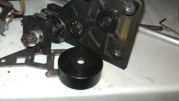

  • So mal wieder was neues von mir :)
    Habe mir die Zeit genommen und in der letzten Woche mein Auto versucht zu reparieren.
    Eigentlich war alles ok. Nur leider sind bei mir einige Madenschrauben rund -.-
    Ich hatte ja das Problem, dass ich ein sehr unangenehmes lautes Kratzen/Schleifen hörte, wenn ich gas gegeben habe. Grund dafür war ja das Mitteldiff.
    Habe mir die bereits gepostenen Aluhalterungen gekauft und RS2-Lager.
    Leider konnte ich eine der 3 Halterungen nicht austauschen sowie 3 Kugellager ... Grund dafür: die Madenschrauben. Die Madenschrauben beider Felgenmitnehmer hinten konnte ich leider nicht abbauen. Und leider konnte ich auch nicht die Bremsscheibenbefestigung abbauen. Muss mir da wohl nochmal irgendetwas überlegen... Am Ende meiner Reparaturen habe ich ihn dann nochmal kurz angerissen und er sprang sofort an. Selbst wenn ich Gas gegeben habe und dabei den Fuß vors Auto gestellt habe, kam nicht dieses eckelhafte Schleifen. Ich muss ihn nur nochmal in freier Wildbahn testen. Hoffe das is nun weg :)

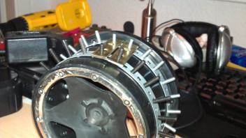

    Ich hab mich nun mal rangetraut mir eigene Spikes zu bauen.
    Dazu habe ich einfach ein paar alte Felgen genommen.
    Benutzt habe ich außerdem noch folgendes:
    • Ein Lochband aus Metal
    • M4 Schrauben
    • M4 Muttern
    • Metalplättchen (keine Ahnung wie genau heißen)
    Mein bisheriges Zwischenergebnis:
    Von den goldenen Metallplättchen sind momentan nur 2 Innen und 2 Außen vorhanden. Diese sollen Später dann rund um die Felge (Innen sowie Außen) verbaut sein.
    Ich denke dass damit gewährleistet ist, dass sich so schnell keine Schraube löst.
    Was sagt ihr bis jetzt dazu? Meint ihr die Felgen werden eventuell zu schwer? Ich bin natürlich immer über Verbesserungsvorschläge dankbar.
    Wenn gewünscht wird, dass ich hier mal die Schritte dokumentiere, werde ich dies natürlich gerne machen (so gut ich das kann).

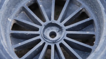

    Ich habs nun endlich mal wieder geschafft, meinen CF ein wenig fahren zu lassen.
    Es hat richtig viel Spaß gemacht :)
    Bis:
    Leider sind die Madenschrauben genauso rund wie dieser Reifen... somit konnte ich dort noch keine guten Kugellager verbauen.
    Das sollte jedoch kein Problem darstellen, da der Achsschenkel + Welle + Felgenmitnehmer nur so um die 6 Euro kostet.
