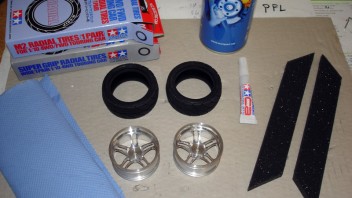

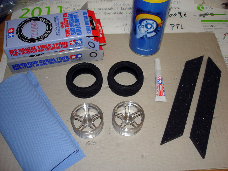

Was wird gebraucht?
[attachment=4]reifen-mit-felgen-verkleben.jpg[/attachment]
- Reifen, Felgen und Einlagen (ganz wichtig!
- Bremsenreiniger oder feines Sandpapier
- Sekundenkleber
- Küchenpapier

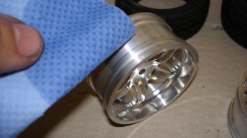

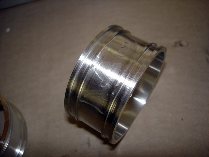

Reifen und Felgen reinigen!
Bevor es nun ans verkleben geht, muss erstmal gereinigt werden. Es ist sehr wichtig, das die Oberfläche rein ist, frei von Fett und der Gummi schon ein wenig angelöst. So verbindet der Kleber besser mit dem Reifen und der Felge.

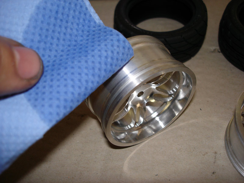

[attachment=3]Felge-entfetten.jpg[/attachment]

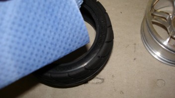

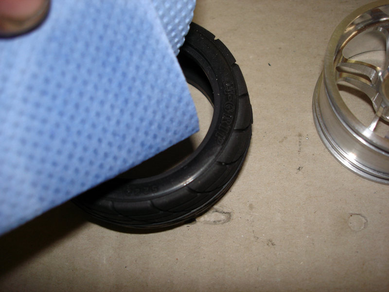

[attachment=2]reifen-entfetten.jpg[/attachment]
Ich selbst nehme mittlerweile nur noch Bremsenreiniger welches ich auf Küchenpapier sprühe und dann damit über Reifen und Felgen reibe. Natürlich kann man auch Sandpapier nehmen, bin dafür nur zu faul. Beim reinigen der Reifen darauf achten, das man nicht die Reifenflanken erwischt, das wird unschön!

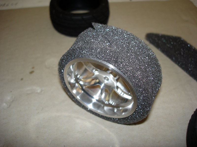

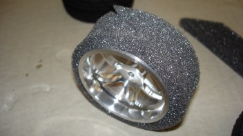

Und anschließend wird die Einlage auf die Felge leicht angedrückt. Vorher sollte probiert werden wie weit man die Einlage ziehen muss, damit die beiden Stöße aufeinandertreffen. Späteres nachjustieren wird unangenehm.
[attachment=0]Einlage-auf-Felge.jpg[/attachment]
Sollten die Aussenkanten vom Stoß ein wenig abstehen kann man diese noch mit einem Tropfen Sekundenkleber andrücken. Nicht zu viel ansonsten wird die Einlage hart.
