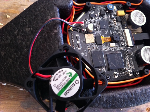

anscheinend bekommt das Mainboard der Drone Hitzewallungen bei höheren Aussentemperaturen, so ist es mir ergangen, das Mainboard hat den Geist aufgegeben. Selbiges war so heiß, evtl. schon Kurzschluss, hätte man ein Taubenei darauf braten können.
Jetzt hat die Drone ein neues Mainbord, Netbookventilator, perforierte Bodenplatte; der Ventilator ist direkt auf der Platine angelötet.
Der Ventilator sitzt auf Bodenplatte und ist servicefreundlich mit Tape befestigt.
Der Sommer kann nun kommen...

Oh, das klingt gut!
Kannst du mal bitte ein paar Pics machen und wie/wo/wann dus angelötet hast. Ich habe auch schon das zweite Board drin. :wand: -
Re: Hitzeproblem bei der AR. Drone
Habe pics gemacht, sind aber auf Eifon, bekomme sie von dort nicht hochgeladen...;(
Gib mir dein e-Mail Adresse
Gruß Matthias
