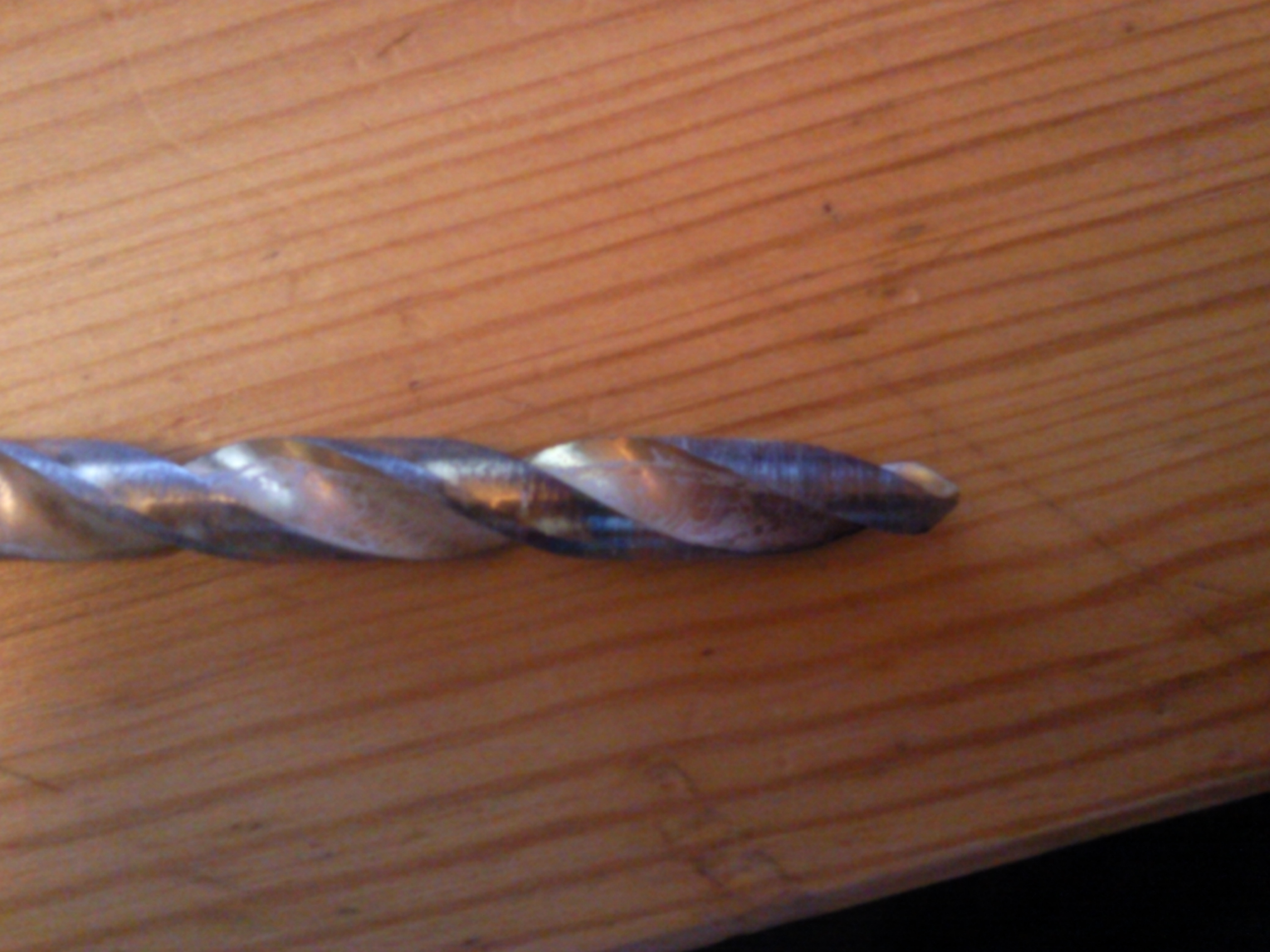

Ich weiß nicht ob das jemand kennt: Ich hab mir eben 4 Löcher in meinem Zimmer gebohrt (Stahlbeton). Löcher sind 7cm tief, beim 4ten Loch gings nicht weiter...! Naja wie auch immer, als ich ihn raus zog glühte der Bohrer Rot!!! von 8 mm Durchmesser sind 2cm von vorne, nur noch 6 mm übrig und er ist länger geworden!
Seht selbst!
[attachment=0]Photo0132.jpg[/attachment]
Bohrer inne Wand geschmolzen!

da wirst du wohl direkt auf den bewehrungsstahl getroffen haben
Re: Bohrer inne Wand geschmolzen!
Bist du dir sicher, dass es sich hier um einen Steinbohrer handelt?
Ja absolut!.....
Nein doch nicht hab mir grad mein Steinbohrer Set angeguckt...
Ich idiot! :yes: -
Man das ist mir jetzt echt peinlich :oops:
Hab das Loch jetzt mit nem "echtem" Steinbohrer fertig gebohrt.. ging viel einfacher... und ich dachte immer das mir so ein Fehler nicht unterläuft :oops: -

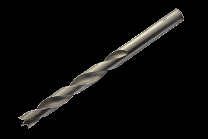

Hehe sieht auch aus wie nen Holzbohrer...

Zitat von mennyHehe sieht auch aus wie nen Holzbohrer...
