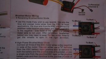

Geht das denn überhaupt? Am Montag erzählte man mir das das gehen würde. O_o Man müsste nur die 3 Kontroll Strippen mit an den + / i Polen anklemmen.
Hat da jemand Ahnung von?

Die Frage die ich stellte drehte sich aber um den umgekehrten Fall. ![]()
Das ein brushed Regler keinen Brushless Motor regeln kann ist mir klar.
Aber kann ein brushless Regler einen Brushed Motor steuern?
Man sagte mir auch das man die doppelte Leistung vom Regler bräuchte. Also 40A brushed Motor dann bräuchte man einen 80A brushless Regler. O_o

fahre den Regler Turingy Trackstar 150 und den Motor Turnigy TrackStar 2560KV . Regler ist allerdings ohne Sensor. Laut der Betriebsanleitung geht auch ein Brushed
Gruß Wuffel
AW: Brushed Motor an Brushless Regler?
Danke für die Info. Aber leider weiß man nicht ob das generell möglich ist oder nur bei diesem Regler.
Es geht, ist aber wie oben schon gesagt von Regler zu Regler unterschiedlich.
Die Bedienungsanleitung sollte da Aufschluss drüber bringen.
