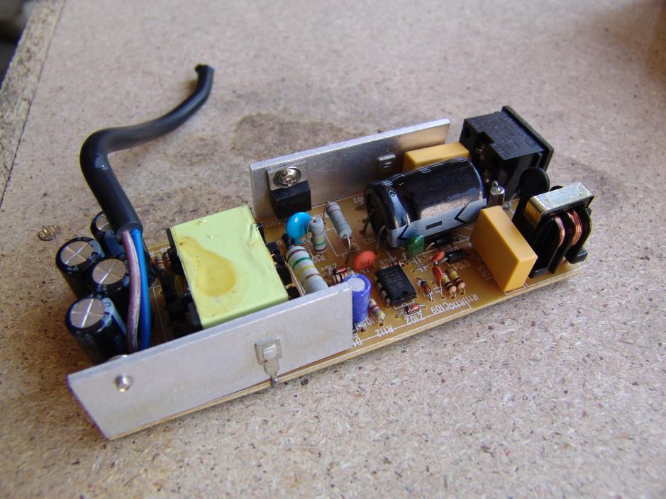

  • Soo, wollte letzte Woche mal meine LiPos laden und was passierte? Nix. Kein SkyRC begrüßten meine müden Augen und ich wurde sehr schnell tot unglücklich.

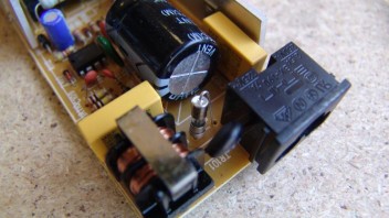

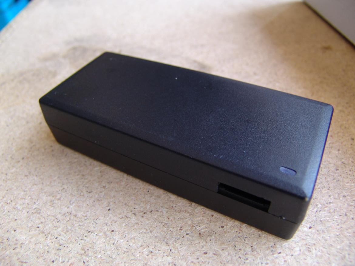

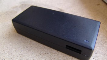

    Also flux einen Schraubendreher gezückt und das Teil auseinander genommen.. Versteht sich ja.
    Was springt mir entgegen?
    Ein Netzteil im Kunststoffgehäuse! Super dachte ich..

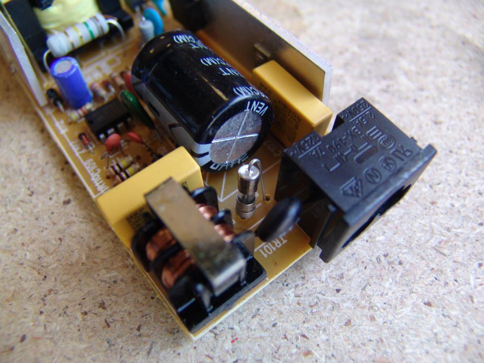

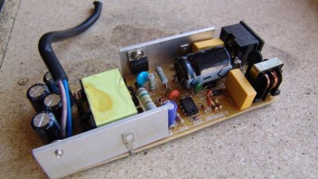

    Gut weiter aufgemacht und gehofft, das es die Sicherung sein wird, die defekt ist.
    Leider war sie es nicht.
    Gut das Netzteil ist nun nach dem nachlöten einiger verdächtiger Lötstellen fürn Popo
    Vermutlich ist ein Widerstand.. aber für 13-15€ gibts ja wieder ein neues Netzteil..

  • Mh, das ist merkwürdig.
    Hat es merkwürdig gerochen, ggf sogar süßlich beim aufmachen?
    Wenn nein, dann sind die Kondensatoren alle in Ordnung und ich würde auf tote Lötstellen oder Widerstände tippen:
    mein Tipp:
    Falls du keinen Heißluftfön hast, das Netzteil (ohne Plastikkappe) und in einem Backschlauch bei 220 °C für 20 min in den Ofen.
    Das kann man auch bei Prozessoren und Grafikkarten machen.
    Die Lötstellen verschmilzen wieder und fertig.
    Heißluftfön wäre natürlich perfekt, ich weiß nicht was das für nen Plaste ist und wie viel °C die Kondensatoren aushalten.
  • menny
    ALLE Lötstellen wurden vom Fachmann nachgelötet.

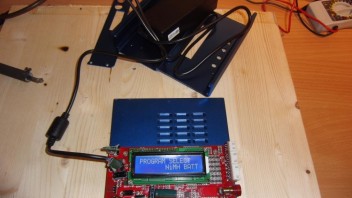

  • So weiter im Programm!

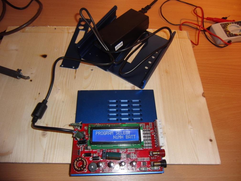

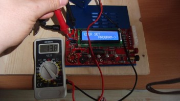

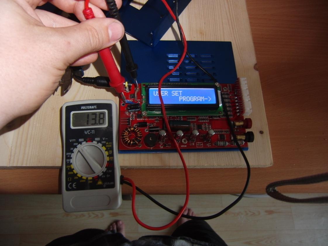

    Geworden ist es ein Output 12V 6A Netzteil gewurden, nicht wie verbaut ein 12V 5A Netzteil. Reserven halt. :anmach:
    Zu allererst werden die Anschlüsse durchgemessen. Wo Plus und wo Minus anliegt. War auch gut so, das ich es gemacht hatte.. Braun musste an Blau und Blau musste an Braun um die Richtige Polung zu erhalten:

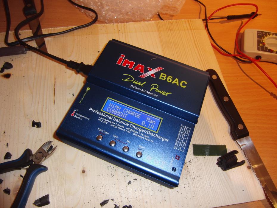

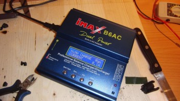

    Dann habe ich das Netzteil ans Innengehäuse des Ladegerätes mit Sekundenkleber angegelebt, da es gut 3cm kürzer und 1cm schmaler als das Originale war.
    Fertig, läuft wieder:

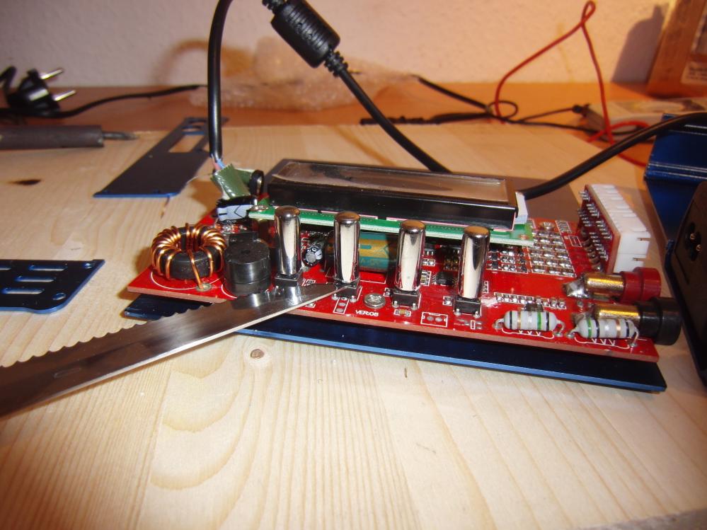

    Nebenbei ist mir noch etwas anders aufgefallen. Eins meiner Taster machte nicht dieses schöne Klickgeräusch wie die anderen. Es schränke nicht die Funktion ein, war aber - nennen wir es - unschön. Mal kurz mit etwas dünnem gehebelt und das Klicken war da. :D
  • Zitat
    Nebenbei ist mir noch etwas anders aufgefallen. Eins meiner Taster machte nicht dieses schöne Klickgeräusch wie die anderen. Es schränke nicht die Funktion ein, war aber - nennen wir es - unschön. Mal kurz mit etwas dünnem gehebelt und das Klicken war da. :mrgreen:
    Meine Start/Enter Taste klickte schon nach dem dritten Gebrauch nicht mehr, lol...
  • Hab ich nicht gemerkt, sah wie gesteckt aus.
