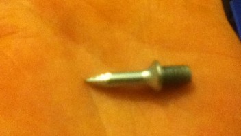

hmm echt? inwiefern lohnen sich nich? vom zeitaufwand her? ich hab halt nur 8 mm gewinde in den fixpins... das wird schririg durchs gummi und die felge zu verschrauben... deswegen wollte ich alufelgen drehen... die sollen auch kein 4 oder 6 kant bekommen sondern nur ne 12er bohrung und dann direckt auf die achsegesteckt werden (einfacher)

Durch Gummi und Felge sollen die Spikes nicht, sondern nur durch das Gummi. Gesichert werden die Spikes gegen eindrücken und ausreißen mit Unterlegscheiben und Muttern, am besten Selbstsichernde. Die 8mm Gewinde an den Fixpins sind dafür vermutlich sehr knapp.

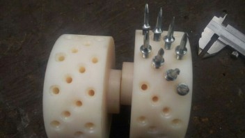

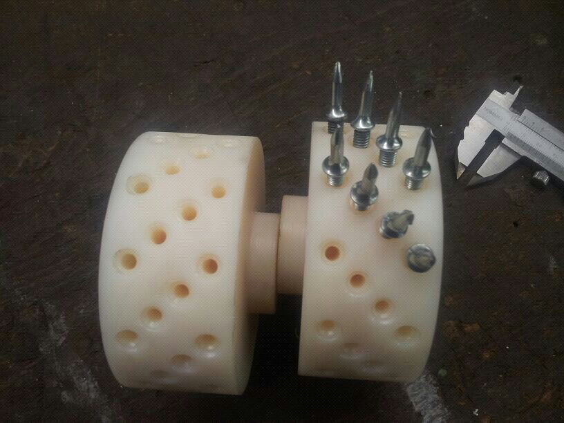

soo felgenrohling aus kunststoff is schonmal fertig... ob 4 oder 6 kant muss ich mir noch überlegen... ich denke mal die fixpin spikes sind die beste lösung da sie en kragen haben der sich schön auf der felge abstützt... und konisch zum kragen zulaufen dadurch vermutlich wenn sie brechen... vorm kragen brechen.... und 100 stück kosten nur 6,25€...

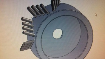

Soo erstmal ne Zeichnung gemacht und paar Anordnungen für die Spikes in 3d ausprobiert...

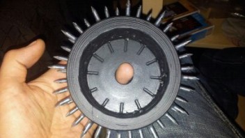

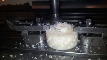

Dann ging ans bohren... 96 mal zentrieren bohren Gewinde schneiden planen mim 10er fräser und endgraten... Ca 3 Stunden pro Felge...

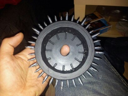

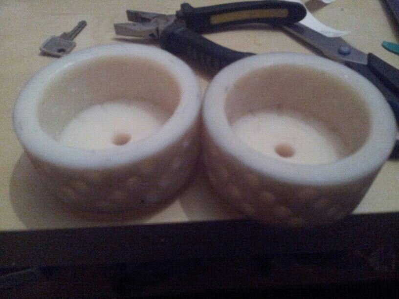

Innen ausdrehen...

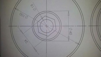

Da ich Heine cnc fräser hab bin ich zu nem Kumpel und hab den 6kant fräsen lassen...
Ganz schön breit... Hätte die Felge doch mit et machen sollen... Naja...

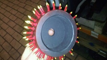

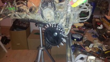

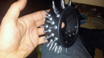

Jetzt noch schwarz lackieren... Und dann die pinns eindrehen... Hab dazu eine rasche für nen gewindeschneider benutzt;-)
Dann hätte ich noch bissl Langeweile und hab noch ein bissl Farbe druf gehauen... Wird wol nich lang halten... Aber schick aufm foto:-)
