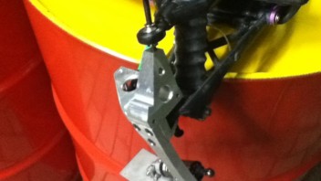

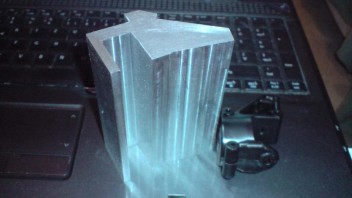

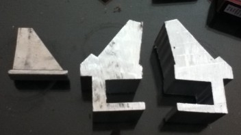

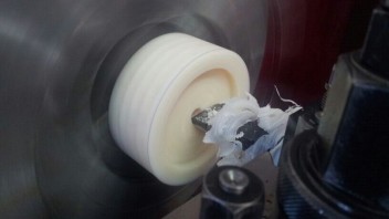

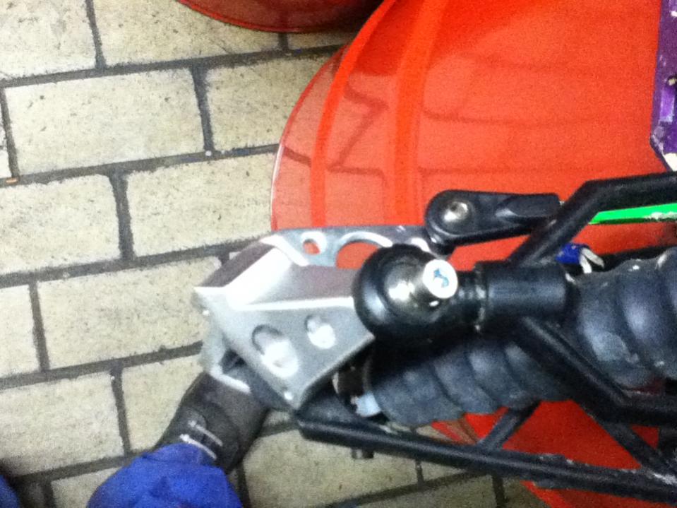

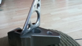

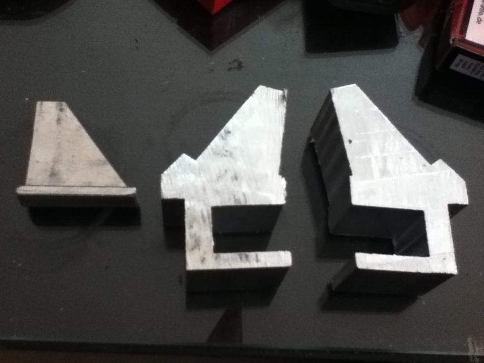

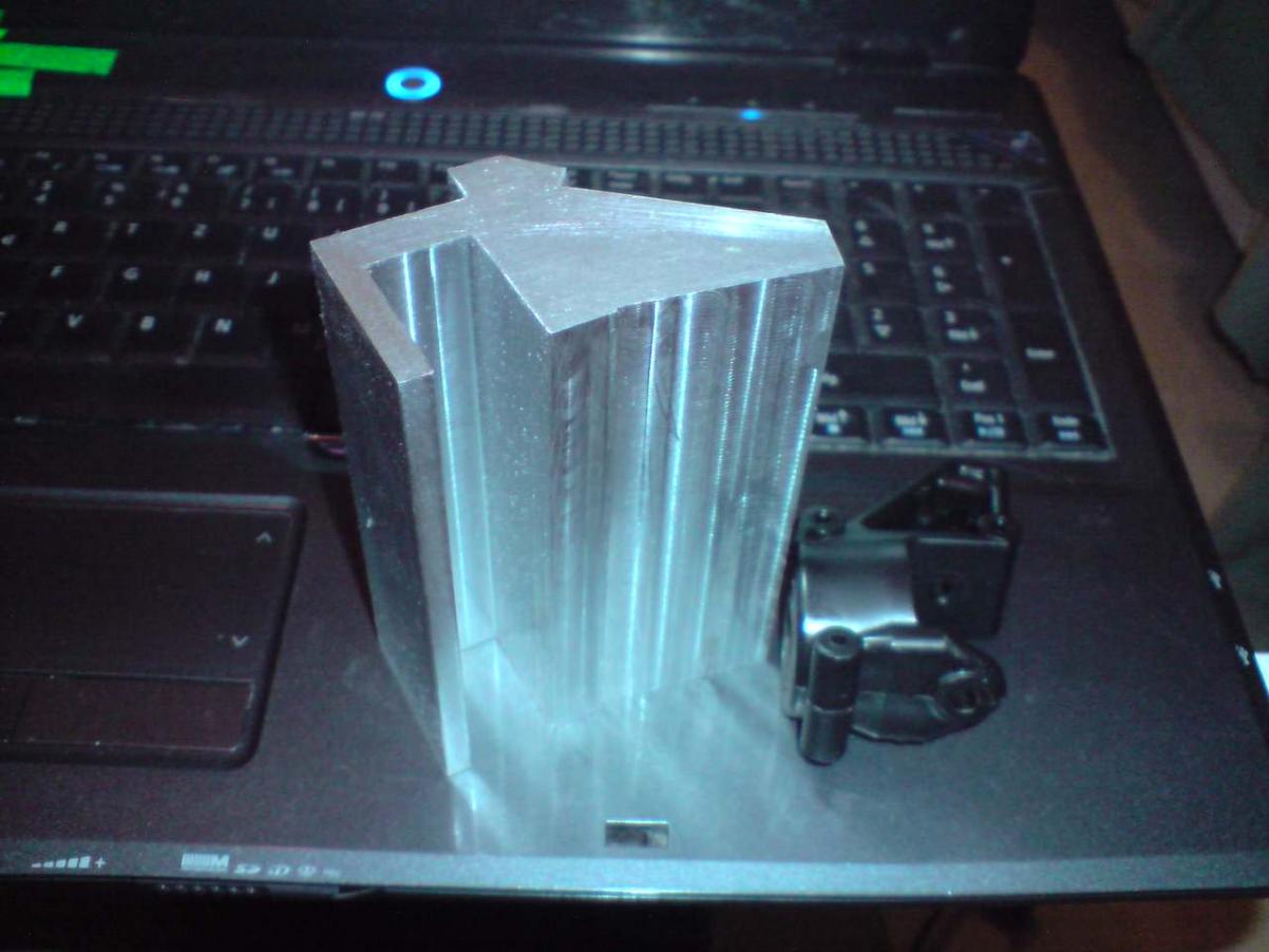

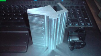

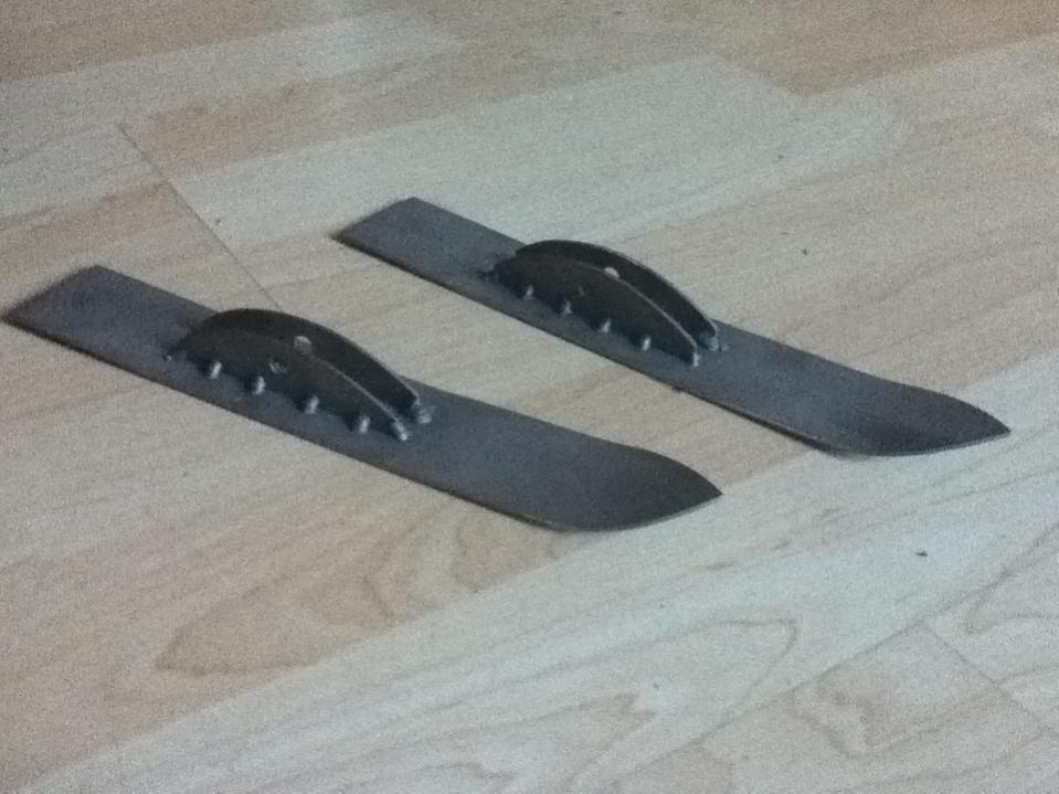

  • ich hab heut ma angefangen die ski zu bauen... natürlich aus va... und mit plastiklager... freu mich voll auf SCHNEE!!!!!

    mmmh lecker. Wie bringsten da stabilität rein, das die nicht nach vorn oder hinten "wegklappen"?

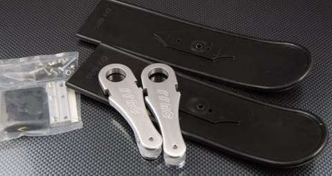

    hmm das frag ich mich auchnoch... hab paar ideen... entweder mit gummipuffern lagern... oder ein dämpfer von nem 1/10er hinten einbauen... oder frei beweglich lassen mit anschlag... ich glaub die : http://www.modellbau-bochum.de…inter-Ski-Kit-5B-SS-20-5T sind einfach frei beweglich...

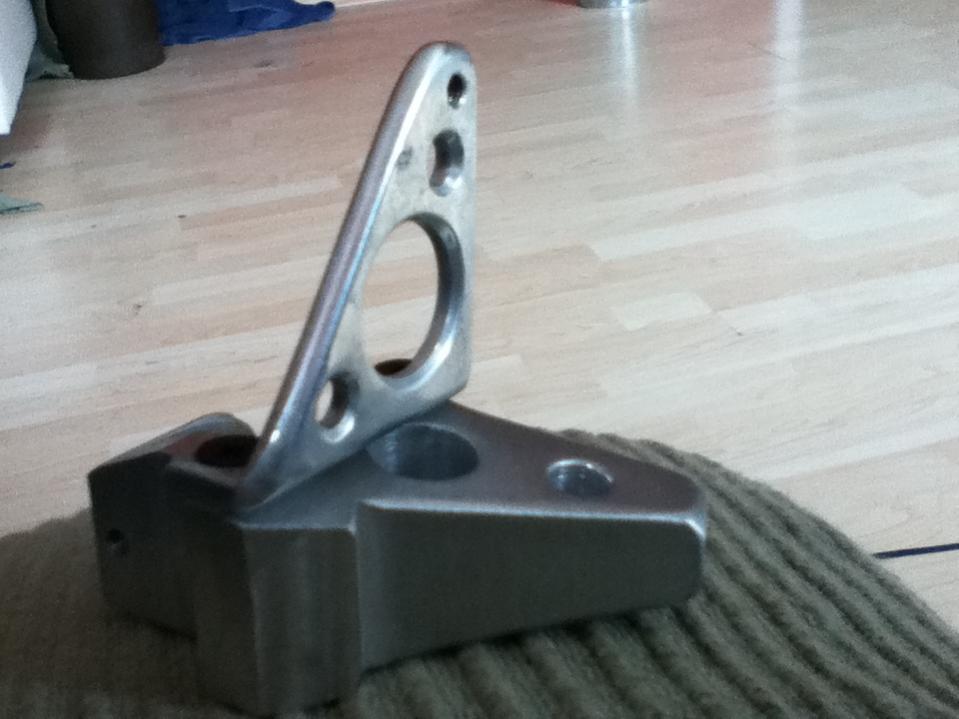

    Großen Respekt an rccarfreeeekhttp://www.rcsky.de/members/rccarfreeeek-2779/ und Dj-rush72 finde ich wirklich richtig geil was ihr da baut. :daumen:
    Ich kann mir vorstellen wie schwer es ist, 100stel mm genau zu arbeiten. Bei mir gehts nur 10tel mm genau. Denn ich arbeite selbst gerne mit Metall, habe aber nur Handwerkzeuge, Flex Bohrmaschiene und nen Dremel. Damit z.B. ne Getriebeplatte, ist wohl unmöglich.
  • AW: alu tuning zum selber machen
    Danke! die arbeit mit metall ist eben mein großes hobby, deshalb hab ich mich auch für großmodelle enschieden. da kann man sich in der richtung mal richtig auslassen... also ohne die werkzeuge auf meiner arbeit, hätte ich wohl keine chance sowas zu bauen. man braucht auf jeden fall vernünftiges werkzeug.

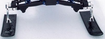

    Wie wirds denn bei denen gemacht, die man kaufen kann?

  • AW: Ski für Baja Clone
    Da muss ich dir recht geben, ob das lange hält...
    Aber sieht schon spaßig aus:

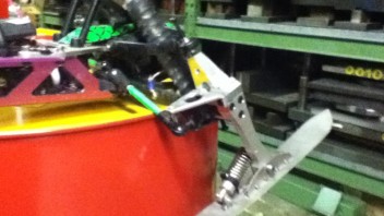

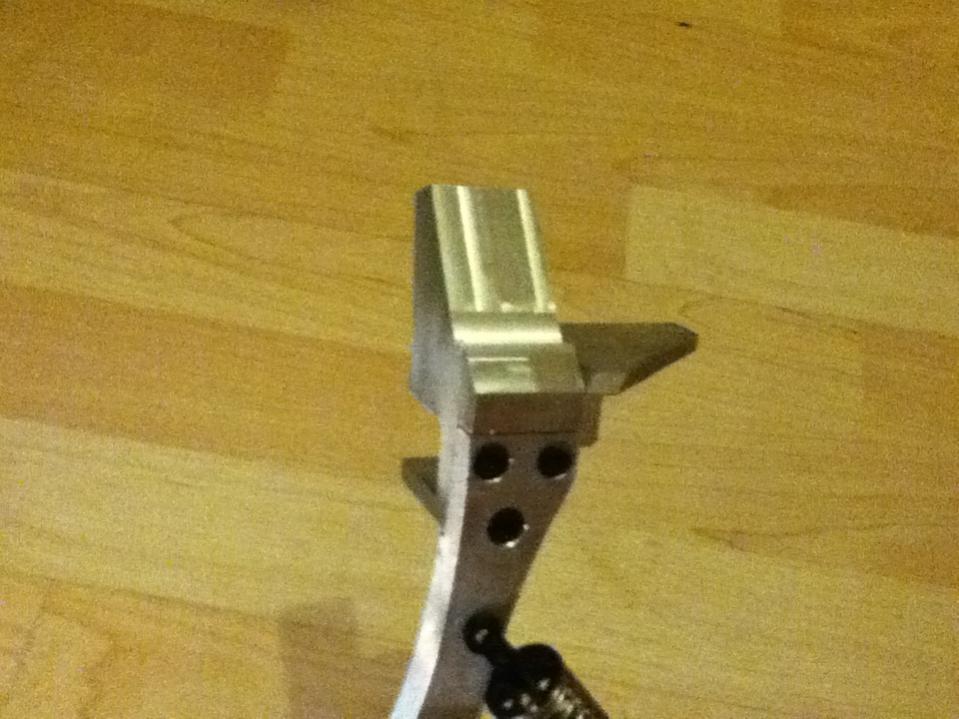

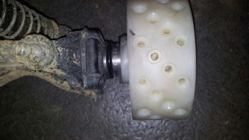

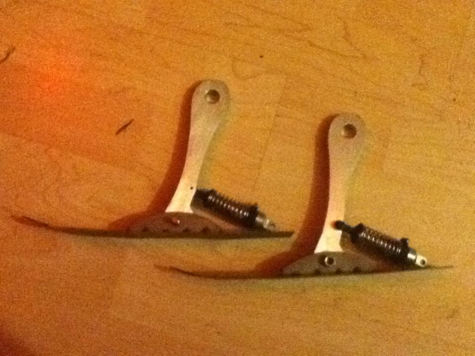

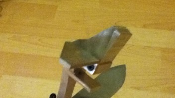

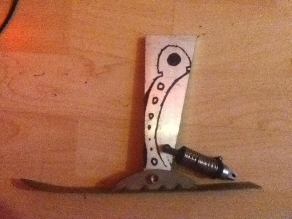

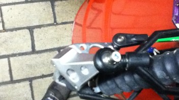

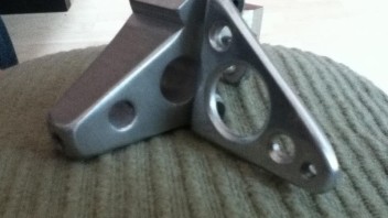

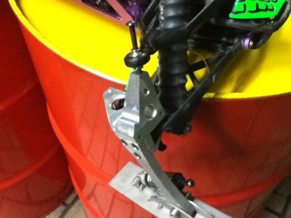

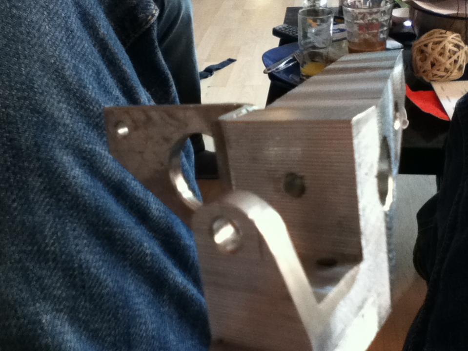

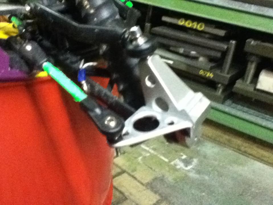

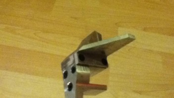

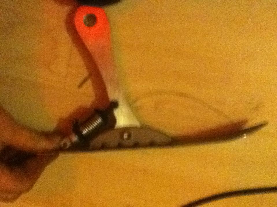

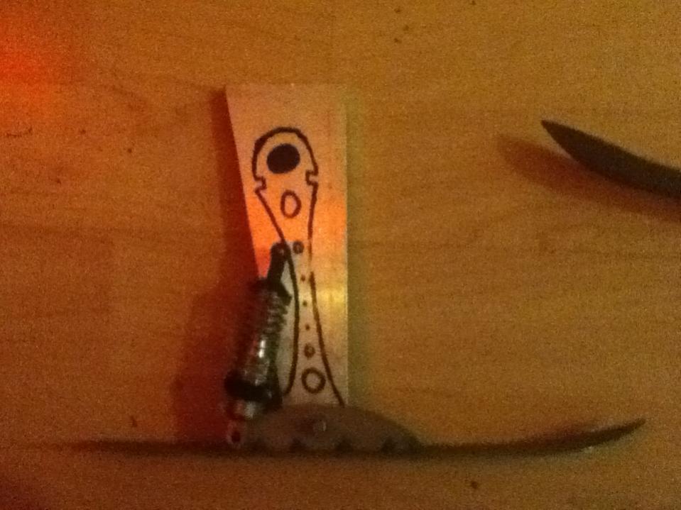

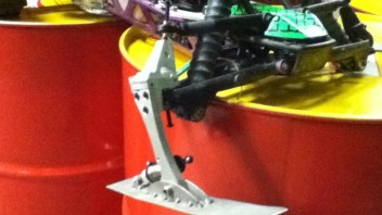

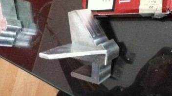

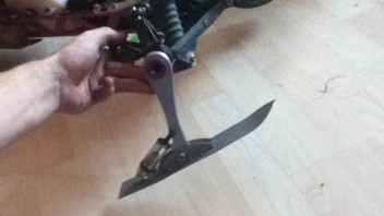

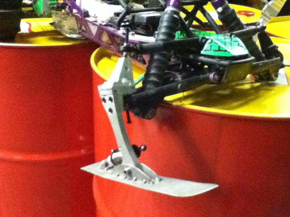

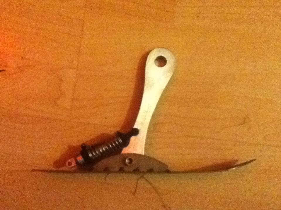

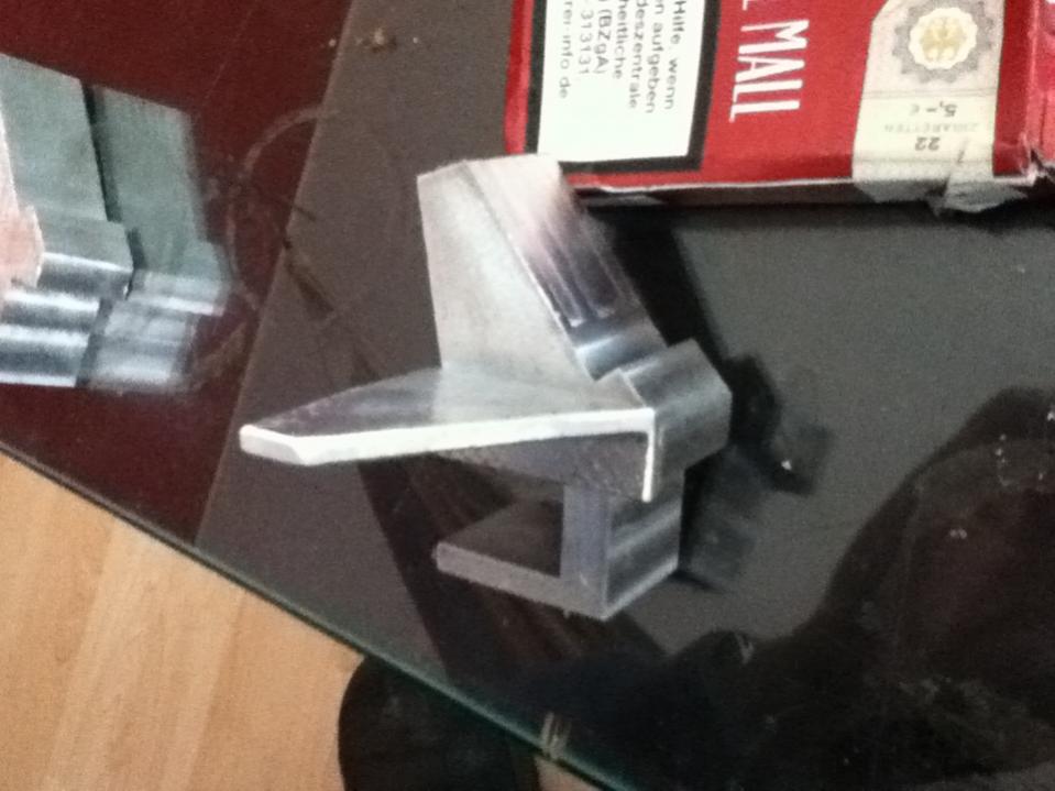

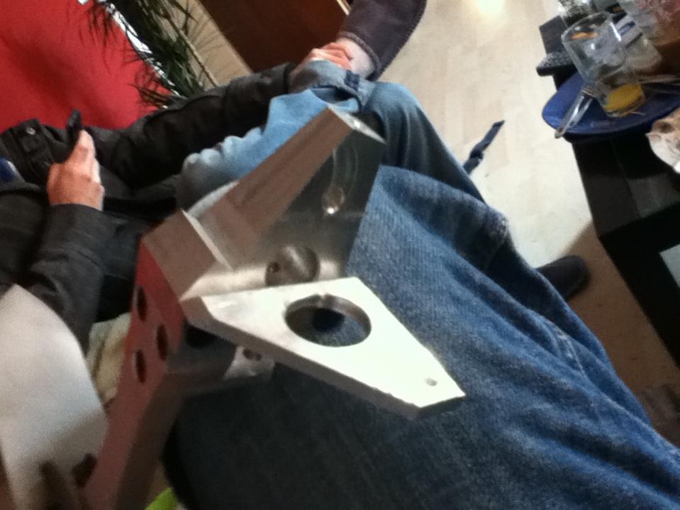

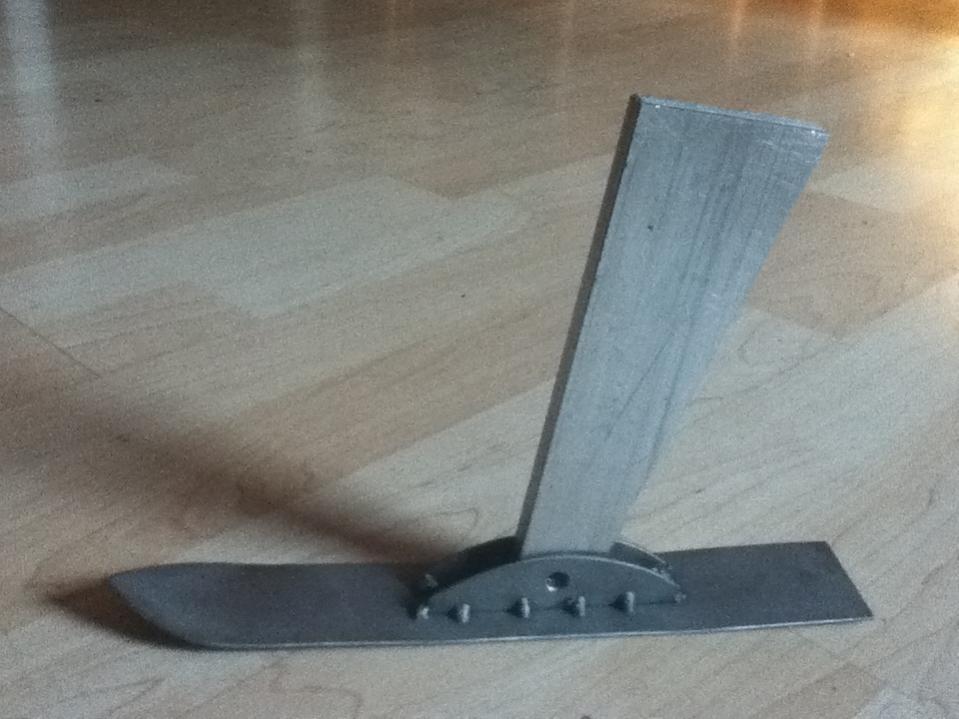

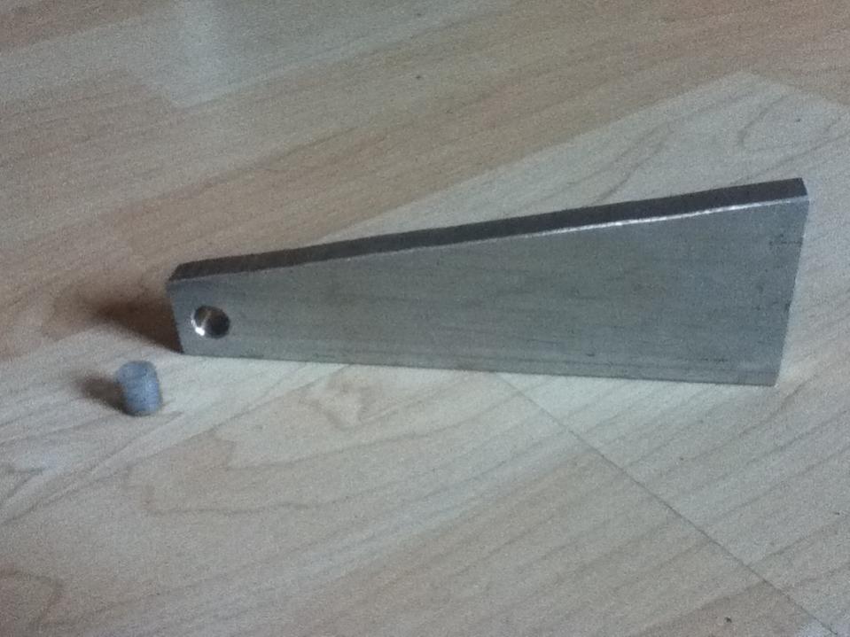

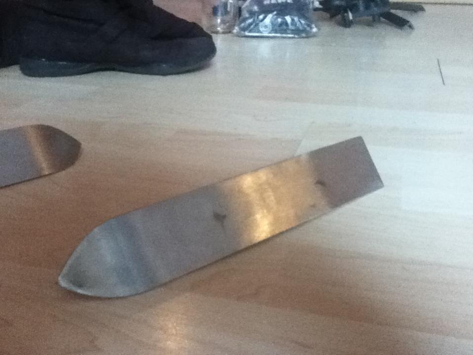

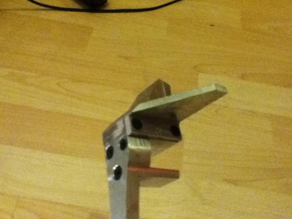

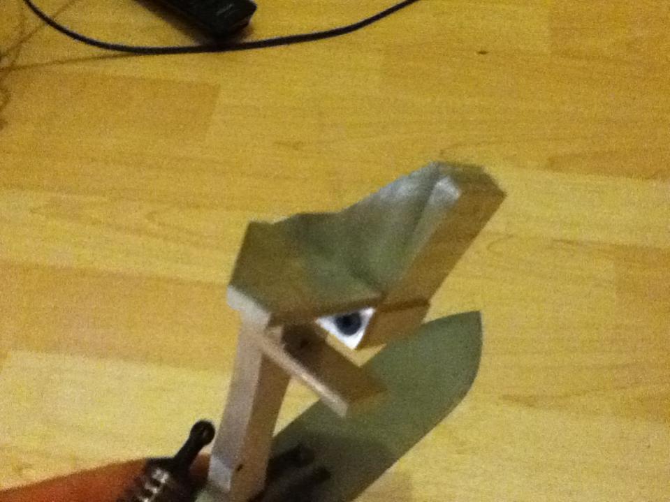

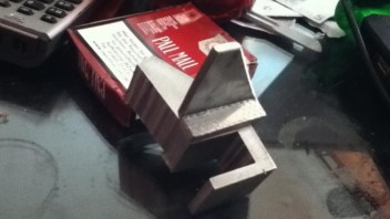

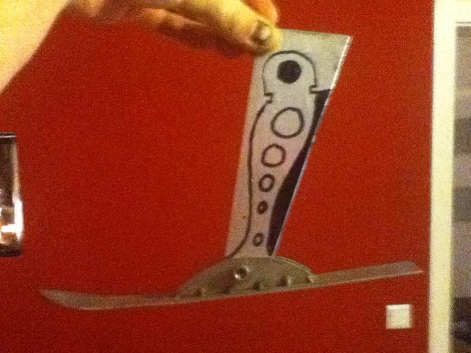

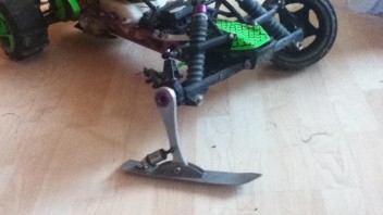

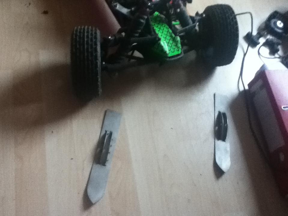

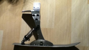

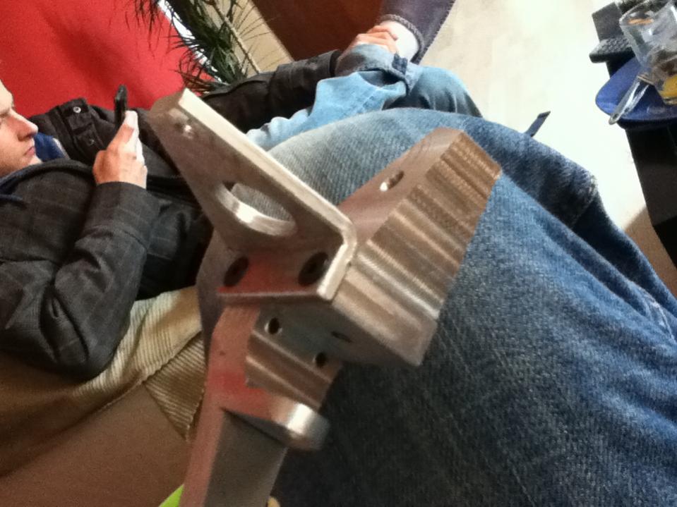

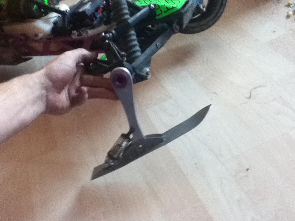

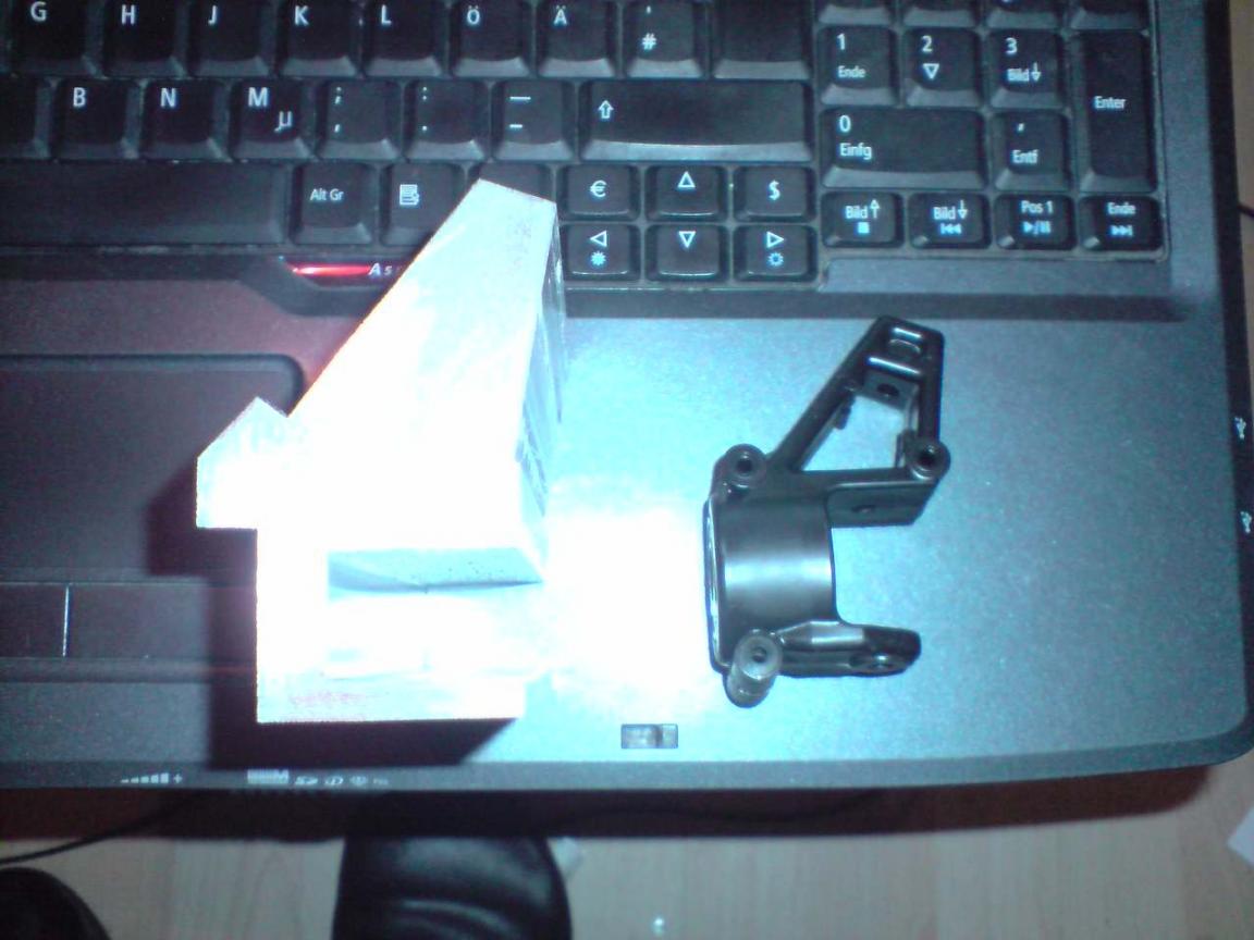

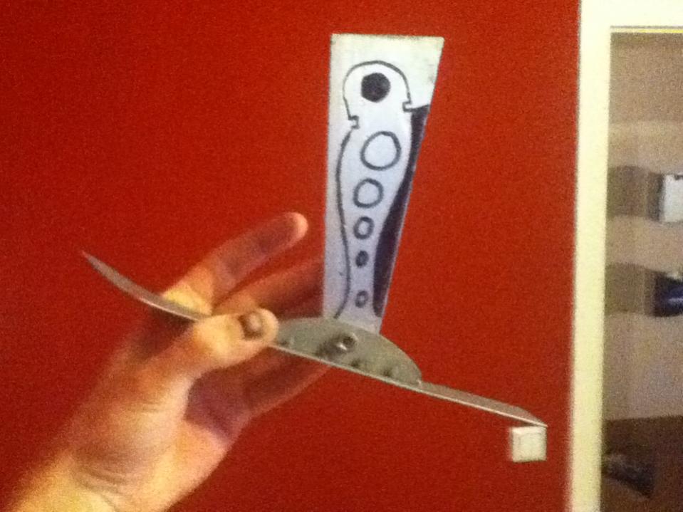

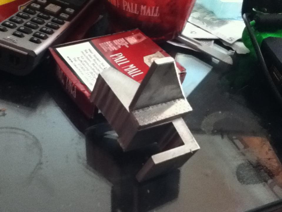

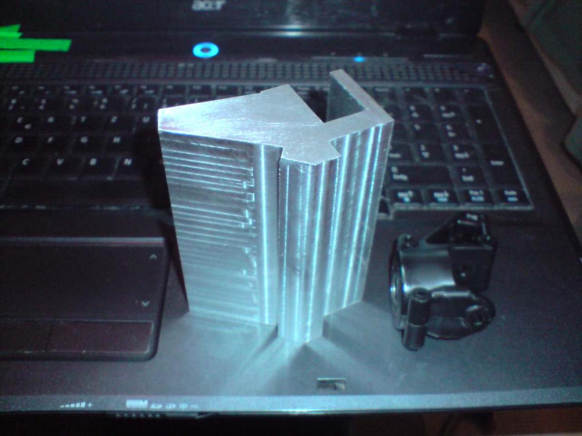

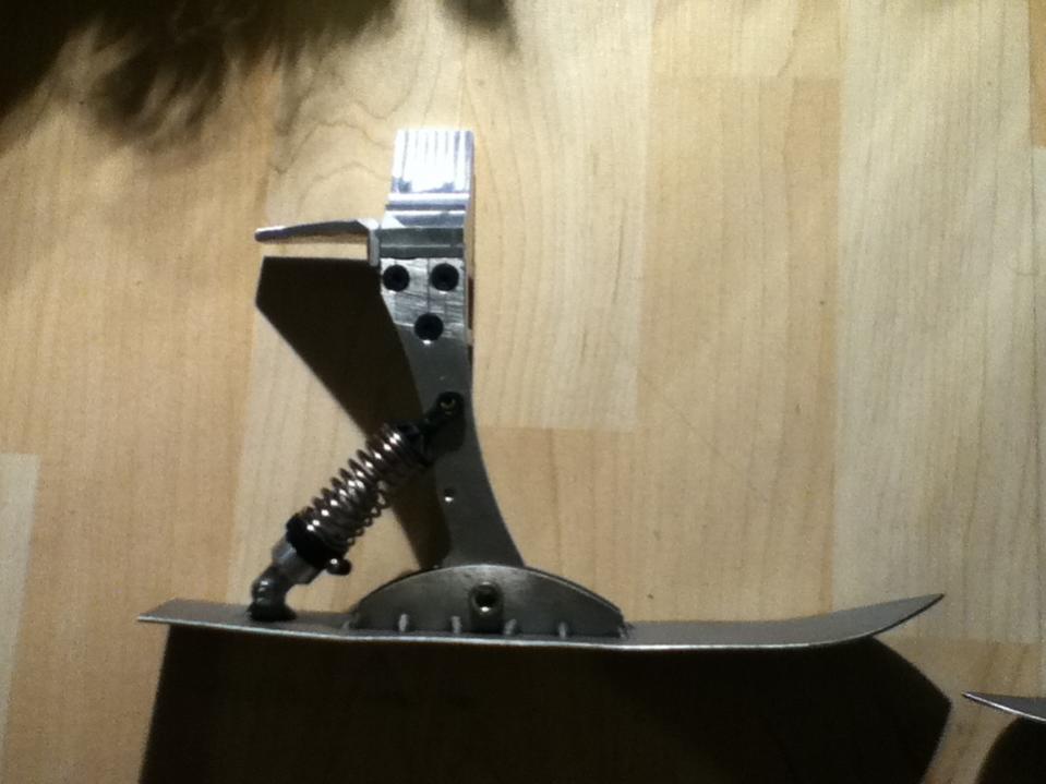

    ja so hatte ichs auch vor oben... wie bei den originalen...

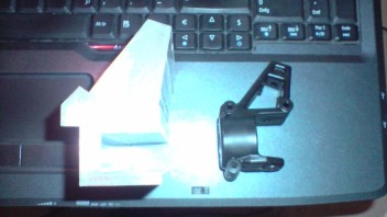

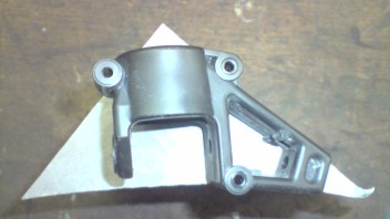

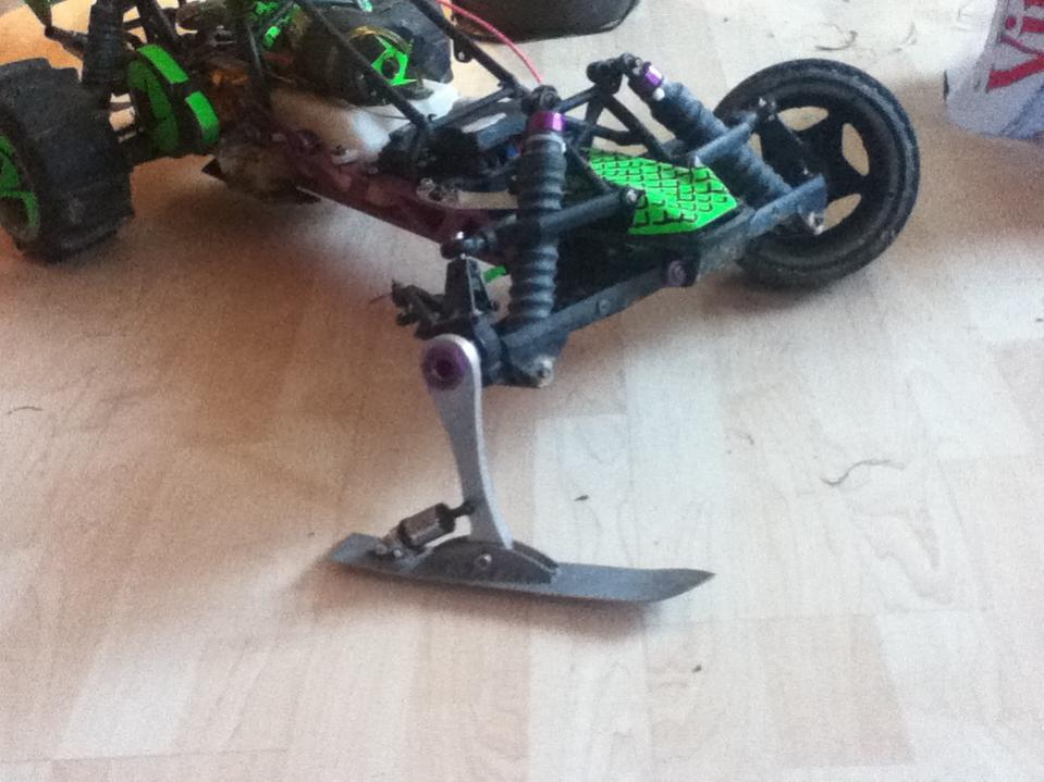

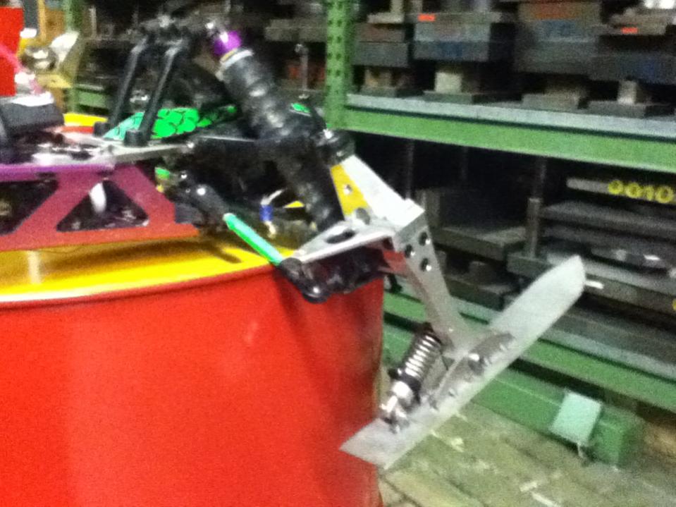

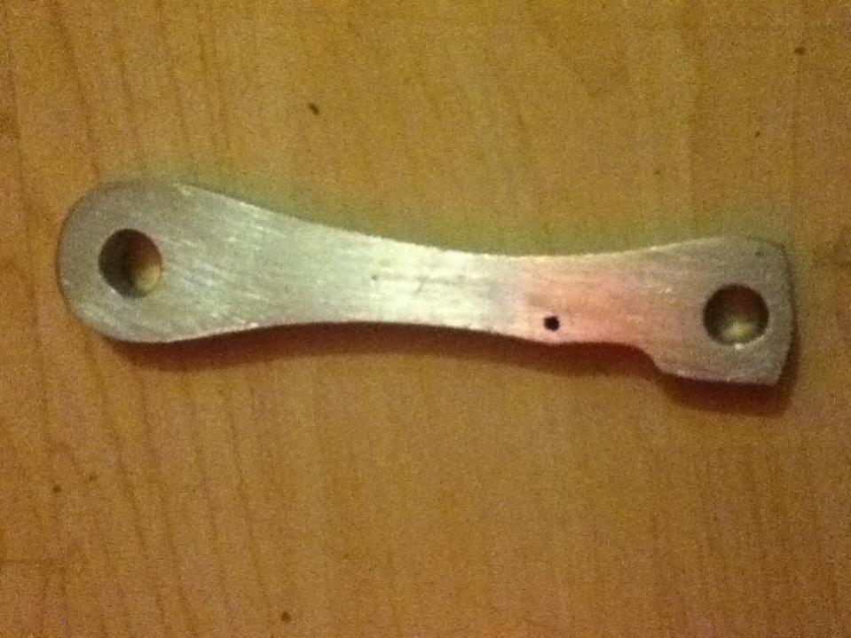

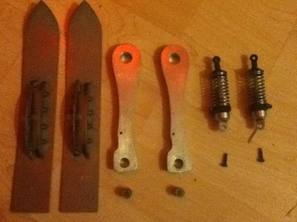

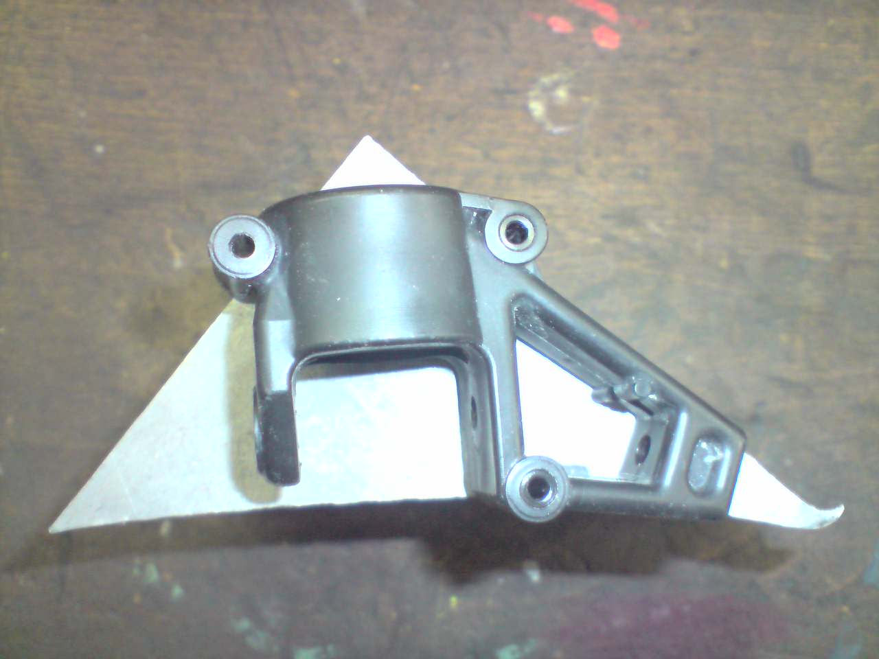

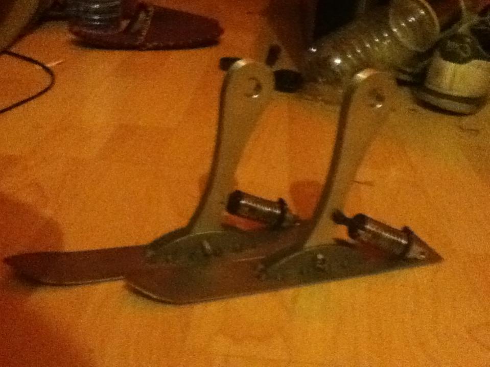

    nur mein problem ist... das meine ski vorne länger sind als hinten... dh die klappen bei nem sprung vorne nach unten... ich denke ein dämpfer einbauen ist die beste lösung... und sieht bestimmt locker aus :) wie ich den eibaue wieß ich noch nicht... legen oder stellen?(bild2+3) beim design bin ich mir auchnoch unschlüssig wie ihr sehen könnt :) und ich weiß noch nicht ob mein momentaner winkel ausreicht (bild 5+6) ma gucken für was ich mich morgen entscheide...
    Hmm... ich überlege gerade ob es wirklich sinnvoll ist wenn der Ski sich bewegen kann... glaube sogar das es schlechter ist wenn er sich bewegen kann... auf dem Video weiter oben sieht man das die Ski teils unter dem Schnee fahren... daher könnte ein fester Winkel von Vorteil sein... mache mir da auch keine Sorgen bzgl. der Lenkung...
    Aber springen würde ich mit den Skiern definitiv nicht,,, das macht die Aufhängung nicht lange mit... der Reifen federt ja auch viel ab... aber bei den Ski geht jeder Stoß direkt durch...
    fast fertig! also bewegung muss devinitiv sein... hab kein bild bei googel gefunden (stichwort snowmobil) wo die ski starr sind... is ja eig auch logisch da die ski sich sonst in den erst besten hügel bohren... ich denk mal das wird so funktioniern wie ichs jetzt hab... vllt nehm ich die feder vom dämpfer raus... damit er nurnoch dämpft... das wird der praxis test zeigen...
