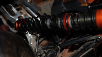

  • AW: Rovan Baja!!
    ja klar natürlich mach ich das nicht ;)
    also meinst du den komplettenquerlenker ausbauen, sodass querlenker+"aufnahme"+mitnehmer+rad in einem stück ab sind?
    ich dacht halt ich sollte mal das rad abmachen um da die lager zu säubern
    so siehts im mom aus:
  • AW: Rovan Baja!!
    das rad musst schon mal abmachen
    ich dachte nur evtl kannst dann besser dran arbeiten
