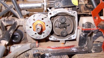

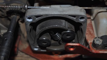

    sooo kuglo is ab, hab grad nur mamas digicam sorry :D
  • AW: Rovan Baja!!

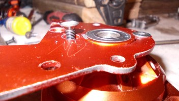

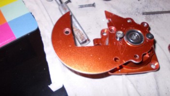

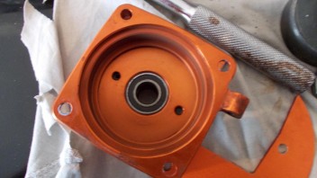

    habe bis jetz gebraucht die schrauben rauszuboren...
    schwierig mit der cam fotos zu machen auf denen man was erkennt -.-
    wie man vielleicht auf den bildern erkennt, auf der einen seite hat es nicht so gut geklappt deshalb sieht man auf bild 1 auch nur eine "komplette" schraube und einen kopf,bei der anderen sind nur spähne aus metall übrig :twisted:
    ich bekomme auf der einen seite die schrauben wieder komplett rein auf der anderen nur halb, ich werd mir keine neue glocke kaufen das hält auch so!
    bin trotzdem stolz auf mich :D :P

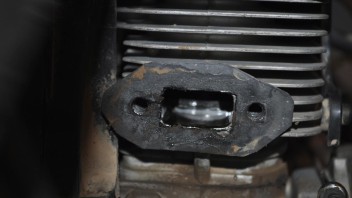

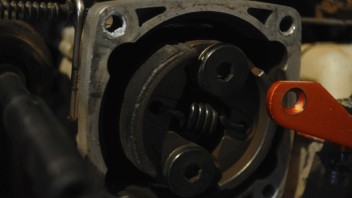

  • AW: Rovan Baja!!
    hey :)
    oben ist es ein bisschen breiter, aber sonst gleich groß, keine ahnung warum das nur bis zur mitte geht
    so siehts aus, weiter geht die eine nicht
    denkst schon das die auch noch rein sollte?
    is ein hammer angebot was du da machst :anmach:
  • AW: Rovan Baja!!
    Ah, die Schraube ist schief in den ersten Gewindegängen, vermutlich weil das Gewinde beim Ausbohren beschädigt wurde.
    Dreh die Schraube mal von der anderen Seite rein, evtl. hilft das schon das Gewinde wieder in Form zu bringen. Und immer schön mit Gefühl ;)
    edit: hab mir die Fotos noch mal angesehen, von dem Gewinde ist ja nicht mehr viel zu sehen. Falls Nachschneiden hilft, also das Loch nicht schon zu groß ist kann ich das wie gesagt gerne machen.

    ich denk einen Versuch ist es wert ;)
    hab grad mal geguckt kierspe liegt genau 299km von mir :D
    das mit schraube schräg reindrehen bringt leider nix

  • AW: Rovan Baja!!
    Zitat von MrBillgates97;169975
    ... das mit schraube schräg reindrehen bringt leider nix
    So hab ich das nicht gemeint :o
    Ich meinte die Schraube zieht sich schief rein weil das Gewinde beschädigt ist.
    299km ist ein bisschen weit dafür oder meinst du nicht? Denke über Hermes oder Post kommst du da günstiger weg. Kannst aber auch gerne kommen, gibt´s ´nen Kaffee :D
    edit: irgendwie sieht dein Kupplungsglockenhalter genau so aus wie der von KM LINK ... hier der von Rovan LINK
  • AW: Rovan Baja!!
    Zitat von Toschi;169980
    Dreh die Schraube mal von der anderen Seite rein, evtl. hilft das schon das Gewinde wieder in Form zu bringen. Und immer schön mit Gefühl :wink:

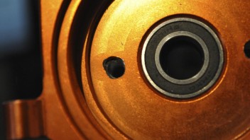

    ups falsch gelsen :D , ja von der anderen seite komm ich mit gefühl auch nicht weit

    nene DAS gewinde is im arsch, hab wieder meine kamera:
